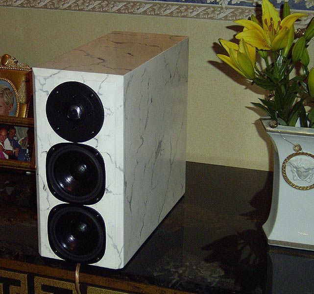

                            • Guidchen
                              • 09.02.2013
                              • 31
                              da meine Hauptlautsprecher aus echtem Carrara-Marmor sind wollte ich den Center optisch entsprechend passend gestalten. Da der Center bei mir nicht feststehend ist, wäre er aus Marmor einfach zu schwer geworden. Daher Gehäuse aus MDF und dann Marmor lackiert. Siehe Bild...
                              Guidchen
