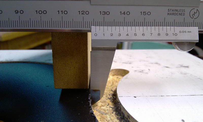

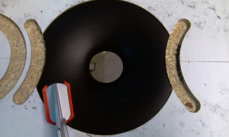

    Wenn Du so direkt fragst, mir wäre die Drehzahl von 33000U/min auf jeden Fall zu viel und ich persönlich möchte meine Fräse mit 1/10 mm Tiefenzustellung nicht missen.
    Aber wie immer, ich spreche nur für mich.
    Bestes Beispiel, letzte Woche habe ich noch an einem Visaton WG rumgefräst, mit einem 8 mm Fräser, der passte ja sofort ohne Änderung in die Spannzange, kleinste Drehzahl meiner Fräse ist 8000 U/min, das macht 200 M/min. Das ging so gerade, mm-weise in der Tiefe.
    Auch in MDF fräse ich fast immer mit 8000 U/min, weil die einfach so schön leise ist.
    Das war auch der Grund für diese Äußerung von mir:
    Und damit ist sie auch hervorragend für Concorde WG geeignet.
    Knapp, aber geht.
