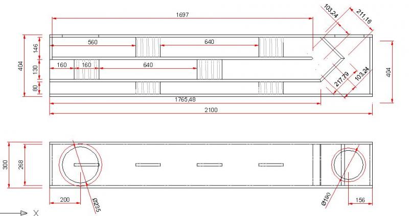

                      Wieso gibt es keinen TL Sub 20/25 ? Dieser hier ist mit den GF200 / 250. Den einen gibt es noch, den anderen muss man suchen oder ersetzen.
                      Bei mir hat's seinerzeit mächtig das Sofa geschüttelt und ich werde ihn bald wieder in anderer Form aufbauen.

                        Du hast mir mein Weihnachtsfest gerettet, Wolfgang!!
                        Ich nehme mal an dass man die GF200/250 nicht einfach durch die TIWs ersetzen kann ...
                          • 28348
                          Warum nicht?
                          • Grashopper
                            • 22.01.2005
                            • 574
                            Keine Ahung, von Transmissionlines hab ich nicht den Hauch einer Ahnung. Also gehen auch TIW200 und TIW250 ? Mehr Hub mehr Pegel oder geben sich die Chassis nicht viel ?
                              • 5856
                              Wie sieht es denn aus mit TIW 250 alt? Hätte ich nämlich!
