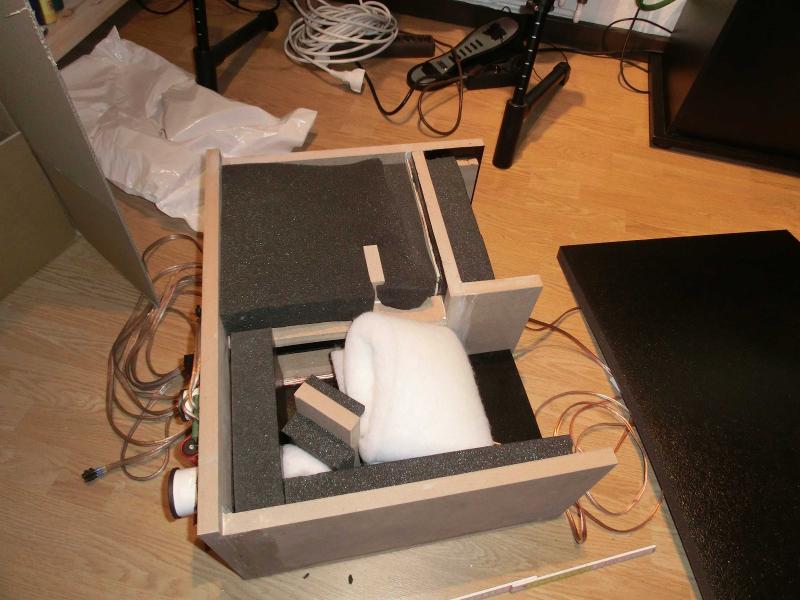

          Das Sonatech Pur-Skin ist auch gut als Absorber mit der "Skin"-Seite nach außen.
          http://www.visaton.de/vb/showthread.php?t=23928
          Wenn man das mit Hohlraum, 3-5 cm an die Wand "bappt", hat man noch mehr TT-Absorption.

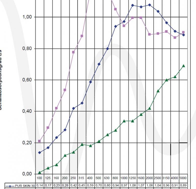

            Wenn ich mir die Absorbtionswerte von Sonatech so anschaue, wäre das doch auch optimal für den Mittelton. Ich glaube das wird eine Kombination aus Pur und Steinwolle

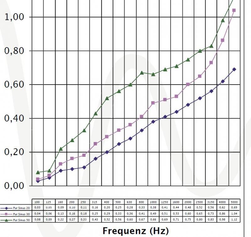

                Reden wir jetzt von der Box oder Absorbern im Raum?
                Das PUR als Raumabsorber absorbiert viel mehr Mittelton mit der Skin-Seite nach außen, so wurden auch die Absorptionswerte gemessen laut Hersteller. Die Raumabsorber sollten breitbandig wirken. Nur Hochton zu absorbieren, ist fast immer falsch, im Raum ist die NHZ des HT normalerweise völlig ok. Aber nicht im Tief/Mittelton.
                Auch in der Box ist die Absorption mit skin nach außen (nicht auf der Wand) besser als andersrum. Erstaunlich, aber wahr.
                Nehmen wir mal die (kritischen) 1000 Hz:
                Basotect 30 mm: 95% Absorption (Steinwolle wird etwa gleich sein)
                Purskin 30 ebenfalls 95%
                Pursinus 50 (entspricht etwa 30mm plan) absorbiert nur 70%
                Zuletzt geändert von walwal; 05.08.2012, 18:39.

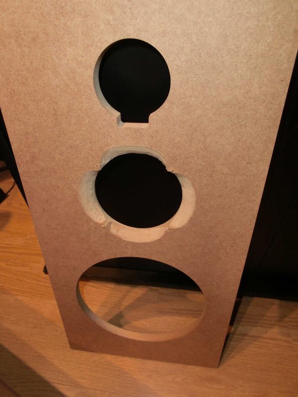

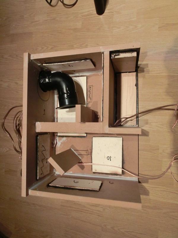

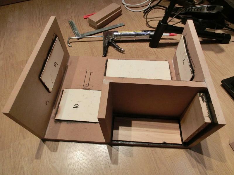

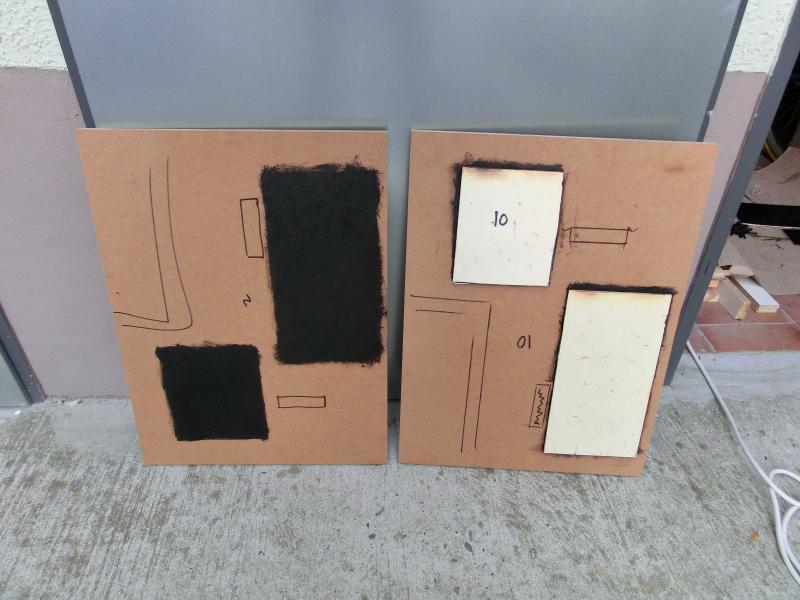

                      so die ersten Schritte meines neuen Centers, nachdem ich hier viel Theorie gelernt habe! Danke nochmals dafür.

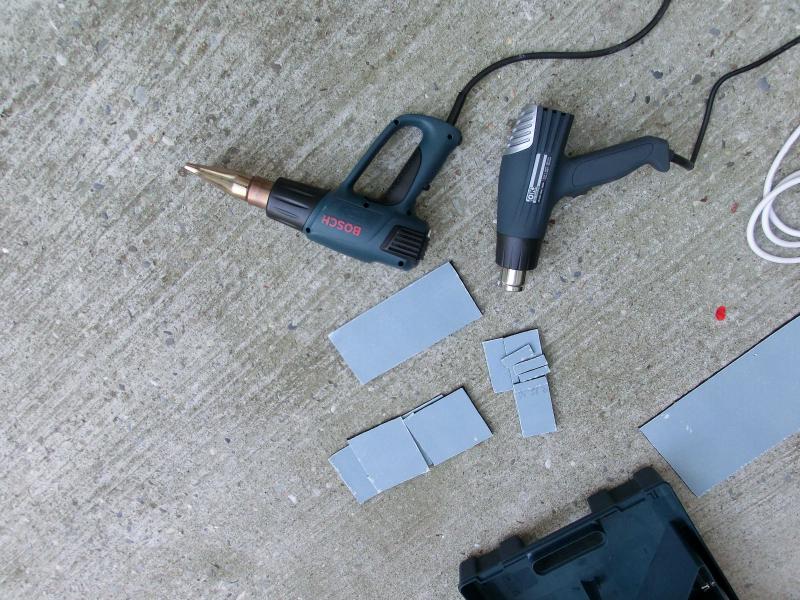

                      Mein Baumarkt hatte kein Bitumenlack und ich hatte keine Lust Bitumen aufzulösen. Habe Ofenrohrlack gekauft. Der hat als Hauptbestandteil Haftvermittler Naturasphalt
                      Mit 2 Heißluftföns ist das ankleben kein Problem. Das Bitumen von Intertechnik hat auf beiden Seiten eine Folie. Die verhindert, dass der Bitumen am Boden festklebt, wenn man die Oberseite erhitzt. Super zu verarbeiten! Ein Sandwich kommt noch in den Mitteltonteil, hier noch nicht vorbereitet.
                      Klopftest zeigt die Wirkung des Sandwichs. Erstaunlicher Unterschied. Ob mans hört...?

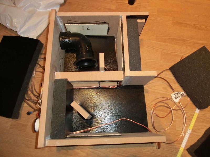

                        Bitumen Sandwich, Mitteltöner angeschrägt, Purskin an den Wänden.

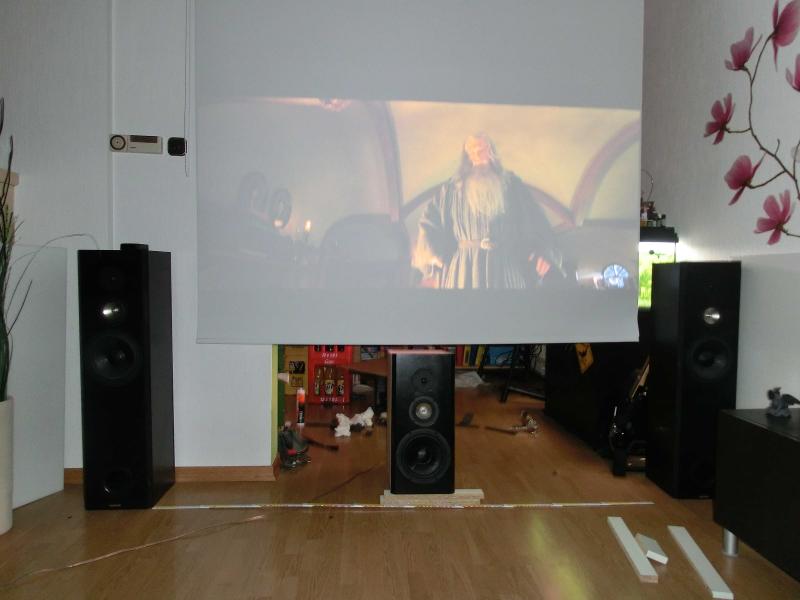

                        Center passt richtig gut Nach kurzem Test:
                        Die Effekte kommen jetzt besser von den Seiten, Stimmen kleben mehr im Bild und die Klangkulisse kommt einfach komplett von vorne. Mission erfolgreich
                        Jetzt muss ich nurnoch aufräumen
                        Danke für die ganzen Hinweise
                        Die Boxenaufstellung ist nicht ganz so dolle, dafür habe ich links und rechts Basotect Platten neben den Boxen. Ich glaube ich brauche noch nen Teppich
                          • 28866
                          Statt Basotect kannst du 3-5 cm Mineralwolle in Folie oder Purskin nehmen, jeweils mit etwas Wandabstand. Das lohnt garantiert.
                          Alles andere hast du prima gemacht.

                            Ich hab noch eine Akustikdecke mit etwa 3,5qm 5cm Mineralwolle mit 5cm Wandabstand sowie einige weitere solcher Absorber im Raum verteilt. Sowie eine riesen Couch für den Bass.
                            Die Bastotectplatten sind einfach handlicher an den beiden Stellen.
                            Der Raum ist vielleicht ein wenig überdämpft, hört sich aber für mich sehr gut an
                            Bisher war jeder Besucher begeistert Jetzt muss ich nur noch das Problem mit dem Subwoofer in den Griff bekommen.
                              • 28866
                              Ok, aber wenn Basotect, teste sie mal mit und ohne Folie, wenn der Raum schon gut gedämpft ist. Steinwolle halte ich aber für besser, da weicher als Baso. Kannst ja einen Rahmen drum machen, vorne Folie und Stoff darüber. Pur Skin hat die Folie schon drauf.
