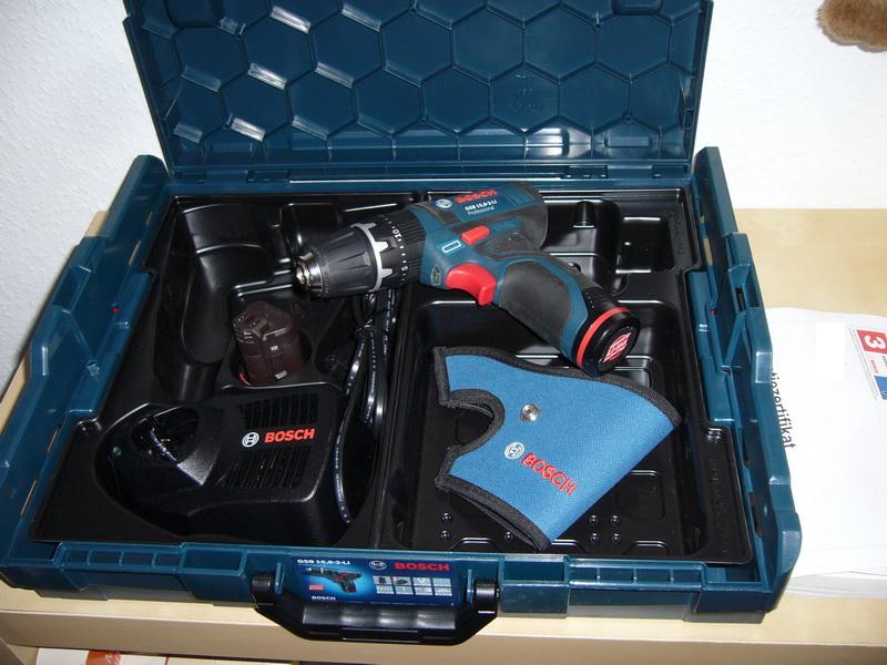

                                #60
                                ich habe mir vor ca. 1 Monat diesen GSB 10,8-2-LI von Bosch gekauft. Ein kompakter Schrauber, ohne dicken Akkuklumpen unten dran.
                                Kurzum: max. 30NM, 2-Gang, 30 Min. Ladegerät, 2 Akkus, Schlagbohrfunktion.
                                Sicher nicht für Serienbohrungen in Stahlbeton geeignet, aber für alle anderen Arbeiten im Haus optimal.
                                Sehr empfehlenswert!
                                Achja, und frohe Weihnachten.
                                Gruß, Thomas
