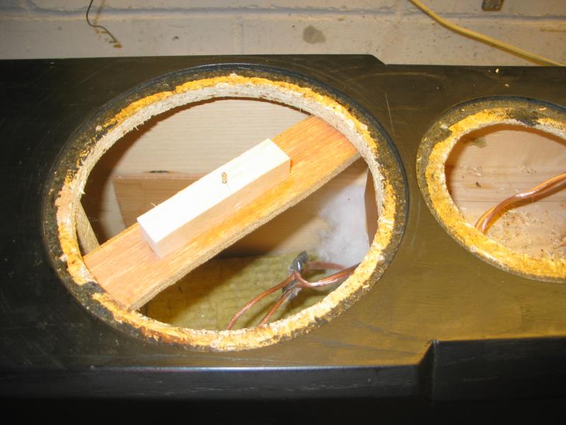

        Die Rückseiten der Ti 100-Ausschnitte unbdedingt anschrägen, 45 Grad-Fase, Fleisch für Schrauben stehen lassen.

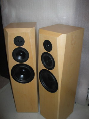

                Die Klappmethode ist problemlos machbar. s. Anhang 2, Maple-Furnier auf Spanplatte, geklappt.
