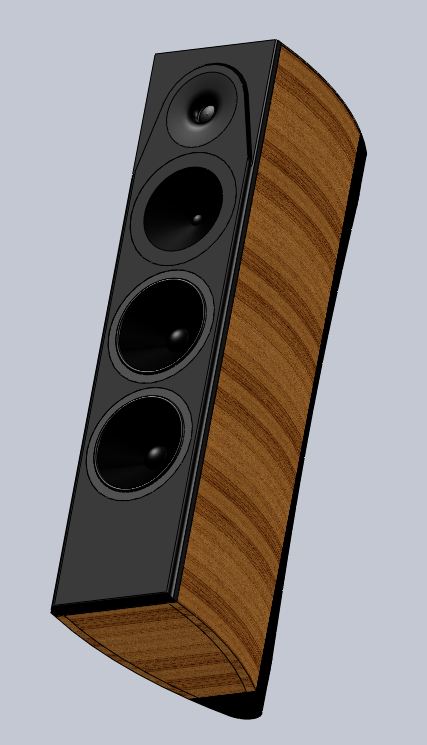

    ich habe ein Frage bezüglich der Frontplatte für meine leicht geänderte la belle, welche ich gerade am bauen bin. Ist es möglich, diese mit einem zusätzlichen Absatz (siehe oberhalb des runden WG) zu fräsen ohne ein merklich schlechteren Klang zu erhalten. Es handelt sich um eine 22mm MDF Platte und der Absatz ist gerade mal 5mm tief. Vielen Dank Voraus

    Nicht gut. Messtechnisch nachweisbar. Ob man es hört, ist fraglich. Wenn es sein muss, nicht konzentrisch machen, sondern eckig, trapezförmig..

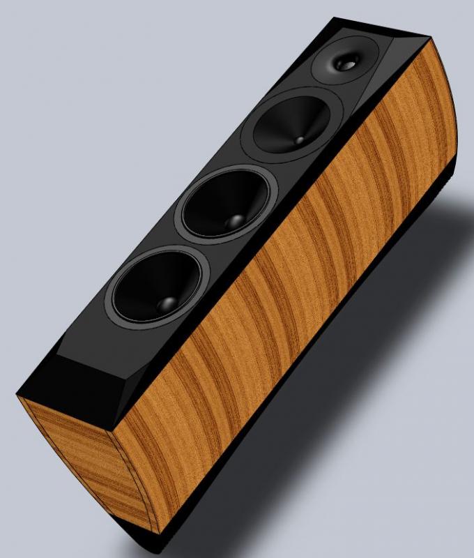

      aber leider bin ich mir nun immer noch nicht sicher, ob ich die Frontplatte jetzt mit zusätzlichen Fasen versehe oder nur mit der orginal Fase aus der Bauzeichnung von Visaton. Die Front der SonusFaber Lautsprecher gefällt mir sehr gut. Ist es also sinnvoll diese auch mit ähnlich Fasen zu fertigen oder kann bzw. wird das eher zu einer Verschlechterung führen?

        Das kann mit anderen Fasen besser oder schlechter werden. Eine Stufe um den HT ist aber immer schlecht.

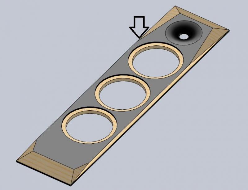

          Ist es denn besser, die Fase (siehe Anhang) bis zu dem MT zu fräsen oder sollte ich Sie nur bis zur Höhe des HT machen? Hier sollte es doch durch den WG keine Probleme geben?

            Trotz WG hat die Schallwand Einfluss. Auswirkung ist gering, aber vorhanden. Ob besser oder schlechter, kann niemand ohne Messung sagen.
            Doch, ich wage eine Prognose: Mit Fase wird es besser. Begründung ergibt sich aus den Sonogrammen La Belle, Concorde WG ohne und mit breiter Fase. Die La Belle hat eine leichte Überhöhung im Sonogramm, die mit etwas schmälerer Schallwand (also breiter Fase) zu höheren Frequenzen verschoben wird, wo zu wenig Pegel unter Winkel ist.
            Bringe die Fase an, so wie es dir gefällt.
