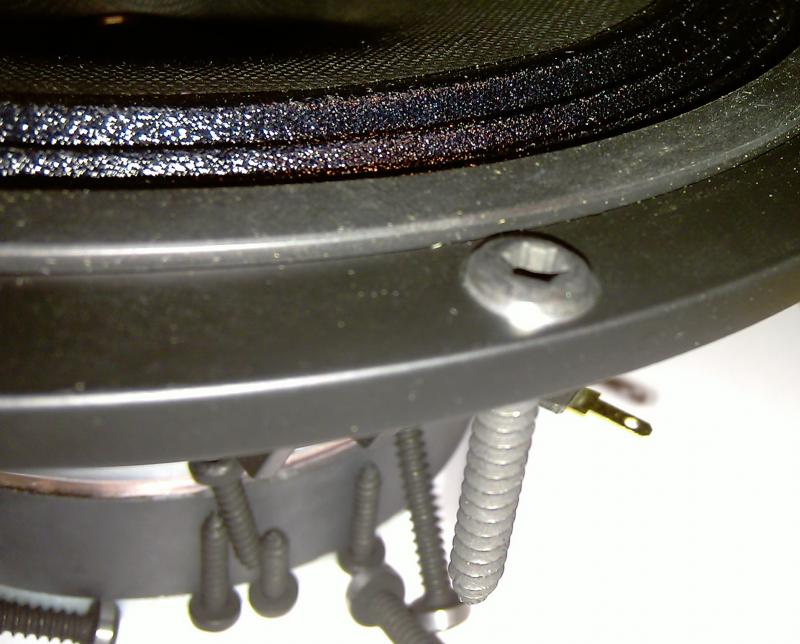

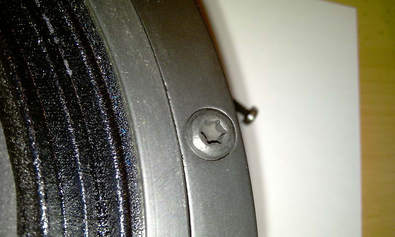

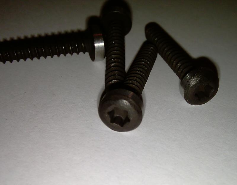

      Die Schrauben sind da, schwarz, mit Torx T25, wie gewünscht!
      Bestellt bei Acustik-Design. Als Erstbestellung auf Rechnung fand ich cool.
      Anbei drei Bilder, leider kein Tageslicht.

        ... die Schrauben scheinen nachträglich bearbeitet worden sein.
        (Kopf-Durchmesser wurde abgeschliffen)
        ... auf dem Photo sieht es so aus als ob die Schleifflächen "blank" sind.
        ... hast Du das selbst gemacht ???
        (bei mir war der Durchmesser des Schraubenkopfes zu groß -
        musste ich abschleifen lassen)
        Mein Brüderlein hat die Schrauben in einem Akku-Schrauber eingespannt
        und am Schleifbock abgeschliffen. Anschließend waren die Schrauben an den
        abgeschliffenen Stellen natürlich "blank". Er hat dann die Schrauben mit der
        Flamme angewärmt und in Altöl geworfen - sehen aus wie aus dem Laden

          Ja, die sind geändert.
          Du hast PN
          Das mit dem Akku Schrauber geht auch.
