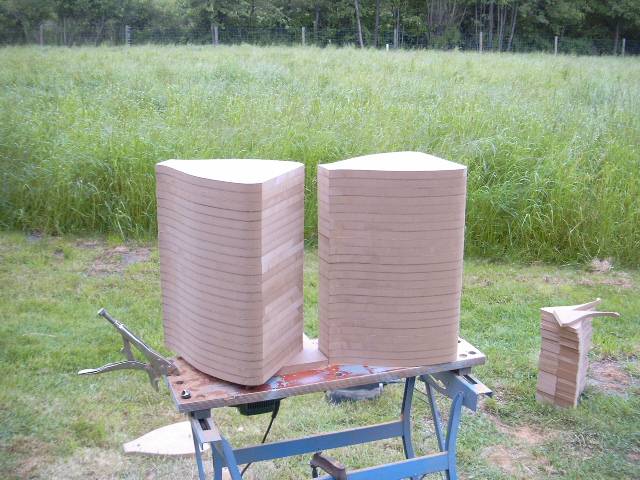

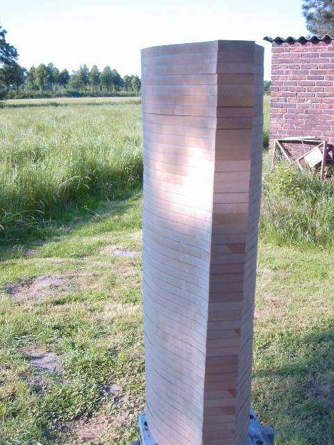

    Freunde, seht mal was ich bei unseren Kollegen im DIYAudio Forum gefunden habe. Ist ja ein sensationeller Aufwand für das Gehäuse.

    Krass und eine sehr coole Idee mit dem Harz!

        So etwas hatte ich in meinen Besten Jahren hier auch mal angefangen. (Gehäuse mal schwungvoll) Sollte man ne Atlantis werden..............
        Gruß, Volker

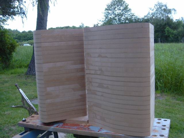

          Wahnsinn, aber Handwerklich extrem sauber ausgeführt! Gefällt mir richtig gut.
          Vor allem die Idee, das Holz vorm Lackieren mit einer GFK Schicht zu überziehen, damit es nichtmehr saugt.
          Ist sowas langzeittauglich oder gibts da auch irgendwann Probleme mit dem Lack?
          Walter Röhrl
          • frogger
            • 16.11.2003
            • 724

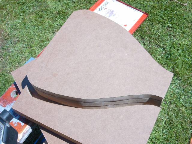

            Das saugen ist eigentlich nicht das Problem viel mehr die Stoßkanten. Die hintere Kiste soll hochglanz schwarz werden, ich möchte das nicht schleifen müssen...
            Gruß Udo...

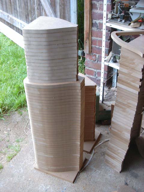

              das projekt ist noch nicht fertig, die Finger jucken aber schon.
              Gruß, Volker
              • Volker
                • 24.12.2000
                • 1994

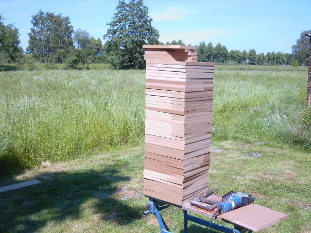

                nochwas
                Gruß, Volker
                  Lack ist ja auch nicht mehr als Harz mit Pigment. Muss man halt zum Harzsystem den passenden Lack aussuchen oder Harz selbst pigmentieren. Die Anforderungen im Yachtbau sind da um einiges höher als beim Lautsprechergewastl: UV-Strahlung und Meerwasser z.B.
                  • XtremeHunter
                    • 25.11.2009
                    • 639
                    Ja, war vielleicht Falsch formuliert. Stoßkanten sind eher das was ich meinte.
                    Werden die durch das Harz und mit der Glasfasermatte komplett "unschädlich" gemacht?
                    Das schleifen ist sicherlich eine Qual bei einer Hochglanzkiste. Aber ich denke das Ergebnis entschädigt dann entsprechend.
                    Ja, aber zusätzlich ist ja noch die Glasfasermatte als "tragende" Schicht darunter, wenn ich das richtig verstanden habe?
                    Ich finde die Idee wirklich interessant!
                    Der passende Lack stellt ja dann nicht die große Schwierigkeit dar, oder?

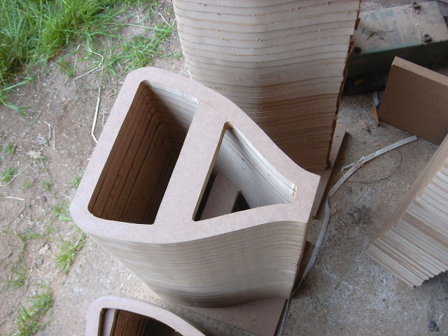

                        Moin moin,
                        >>>>> Volker <<<<

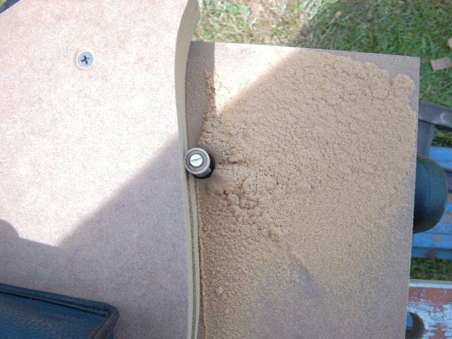

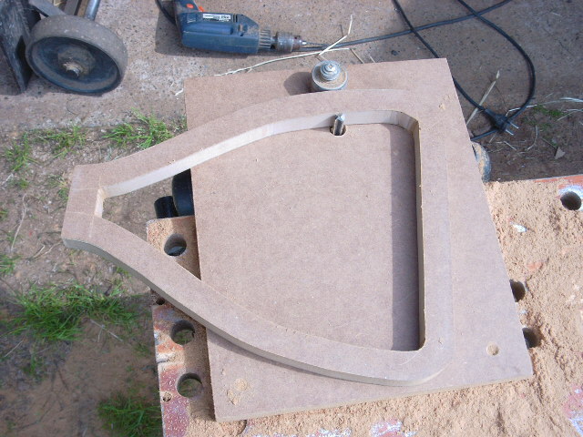

                        Was hastn für ne Fräse, und
                        wieviel Fräser haste verbraten ??
                        • Volker
                          • 24.12.2000
                          • 1994
                          Moin.
                          Ist ne Metabo und der 1 Fräser ist immer noch scharf. ABER, die Gehäuse sind ja noch nicht fertig
                          Gruß, Volker
                          • Luzifer
                            • 17.07.2007
                            • 395
                            Aber ist ja mal schon eine gute Leistung für 1 Fräser und wieviel Spanten du damit verarbeitet hast.

                              @Volker
                              Wie wirst du das Gehäuse am Ende aussehen lassen? Lackieren fällt ja sicherlich raus, da der "Stoß" immer wieder durchkommt und eine glatte O berfläche nicht realisierbar ist...
