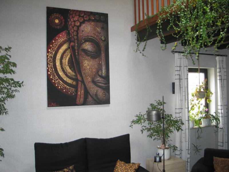

    Ich mache das auch so im Wozi. Vorne Leinwand/Acryl auf 4 cm Rahmen, dahinter dicke Wolldecke, doppelt. Wirkt wunderbar gegen Flatterechos mit der gebenüberliegenden Wand.

                  Das kommt darauf an, was man absorbieren will. Luftundurchlässige Stoffe absorbiern weniger Höhen. Aber mein Bild ist auch Leinwand mit Acryl bemalt, luftdicht und wirkt gut. Höhen sind fast nie das Problem im Raum, sondern Bass und Mittelton.
                  Sollte also gehen.
                  • tuningpaul77
                    • 04.03.2008
                    • 633
                    Mein Raum ist recht kahl und hallig, meine Frau wollte sowieso eines unserer Hochzeitsfotos auf Leinwand machen lassen, könnte das helfen, wenn ich hinter die Leinwand Schaumstoff oder Decken mache?
                      • 28354
                      Ja, genauso habe ich das ja gemacht.
