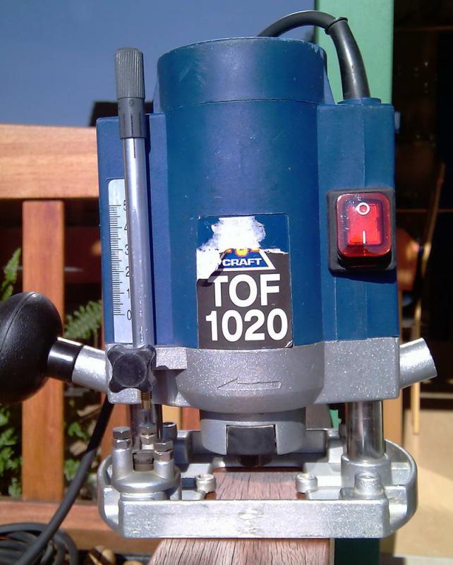

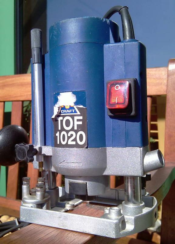

    Zur Belustigung aller möchte ich kurz meine kürzlich geschenkte Aldi-Oberfräse vorstellen.
    Beim lesen des wie hieß es so schön "Jährlichen-Oberfräsen-Thread's" kam ich auf die Idee mir eine zu kaufen.
    Ein Arbeitskollege meinte, er könne mir eine mitbringen, die ich dann behalten dürfte.
    Gesagt, getan.
    An dem Teil hat mich der Taster sehr genervt. Kurzes googeln brachte zu Tage, daß ein Schalter nicht verboten ist.
    Immerhin ist sie regelbar und hat eine 8er Spannzange.
    Beim großen C habe ich gestern einen wasser- bzw staubdichten Schalter geholt und den gestern Abend eingebaut.
    Hat mit Löten ca 3 Stunden gedauert, da ich den Ausschnitt, langsam aber Fingerfreundlich mit einem Cuttermesser größer geschnitzt habe.
    Der Schalter ergänzt jetzt die Höhenfeinverstellung, die 1/10 mm genau arbeitet, die Klemmung wurde verbessert (Hebel war abgebrochen) und es ist eine 5m Gummileitung dran.
    Jetzt wäre es natürlich schön, wenn der Motor nicht sofort verrecken würde. Der Aufwand rechtfertigt eigentlich nicht das Ergebnis, aber hat bis auf den Schalter nichts gekostet.
    Durch das lesen der Beiträge weiß ich das mindestens 3 User das oder ein baugleiches Modell verwenden oder verwendet haben.
    Danke für's lesen.

        Ja, an Jürgen hatte ich bei den beiden gedacht. Das hat 3 Stunden gedauert, da ich mich langsam aber sicher durch das Material geschält habe. Das ginge beim 2ten Mal deutlich schneller, soll ich Dir einen Schalter einbauen? Könntest Du mir zuschicken und beim Concorde-Abholen mitnehmen.
        Wegen dem Bubinga habe ich gerade mal gegoogelt, das da die Fräse aufgibt, kann ich verstehen. Hat das Werkzeug überlebt?
        Das Teil passt natürlich auf meinen Alu-Fräszirkel.

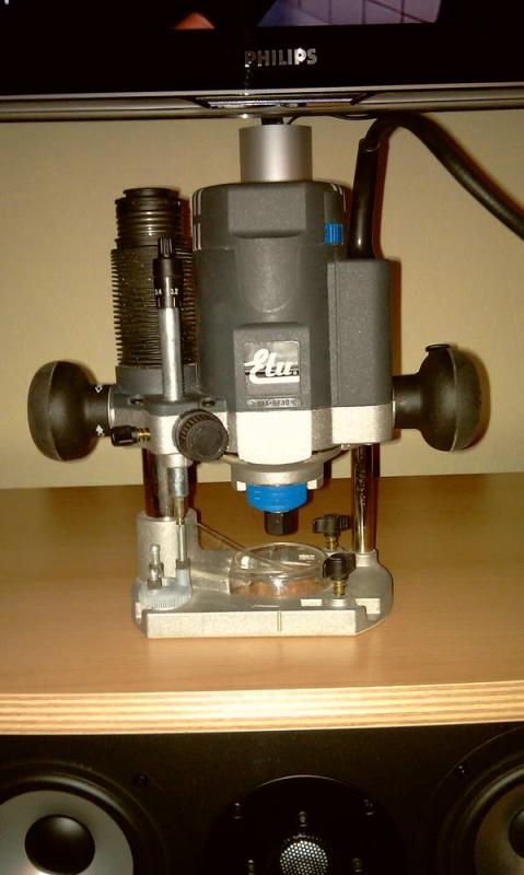

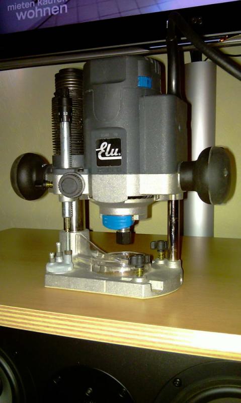

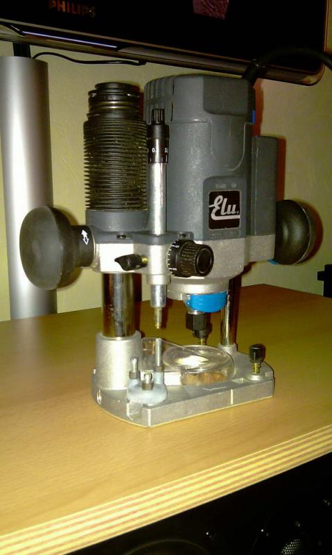

                    Nun, es hat sich was getan.
                    Seit gestern habe ich ein neues Spielzeug zur Verfügung.
                    ELU OF 97 E
                    Saugeiles Teil, auch ohne damit schon etwas zerspant zu haben.
                    Alles besser. Klemmung super, Feineinstellung mit zusätzlichem drehbaren Ring, viel leiser. Und natürlich mit konischer Spannzange und Spindel.
                    Und in der Bucht relativ günstig. Gut, für das Geld hätte ich auch eine nagelneue haben können, z.B. Bosch POF 1400 ACE, das ist aber ein Gerät aus China, wollte ich nicht. Hatte ich mir im Baumarkt angesehen und dagegen entschieden.
                    Nun muß ich das Teil noch auf meinen Fräszirkel montieren, dann kann es wieder losgehen.
                    Vor längerer Zeit hatte ich hier mal gefragt, ob Edessö Fräser was taugen, es kamen eher negative Meinungen. Da ich mir die trotzdem gekauft habe, nach dem Motto, für das bischen MDF ab und zu. Nun gut, die wurden geliefert und sahen gar nicht mal schlecht aus.
                    Leider habe ich nicht direkt was damit zerspant, erst letztens habe ich 2 B170 Gehäuse zum Probehören gebaut und siehe da, die Radienfräser eiern ziemlich rum. Genau genommen, laufen die Fräser schon rund, aber die Kugellager an der Spitze nicht. Da war aber der Zeitpunkt zum zurückschicken schon vorbei.
                    Seit gestern laufen sie rund, die hatten locker einen Zehntel Spiel zwischen Fräser und Kugellager. Mit abdrehen auf ein kleineres Passmaßes und zwischenlegen eines kalibrierten Blechstreifens hat das eiern ein Ende.
                    Gut, wenn man jemand kennt, der eine recht gute Drehbank im Keller stehen hat.
                    Nächstes Projekt oder Gehäuse, Du kannst kommen.

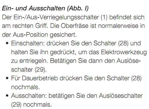

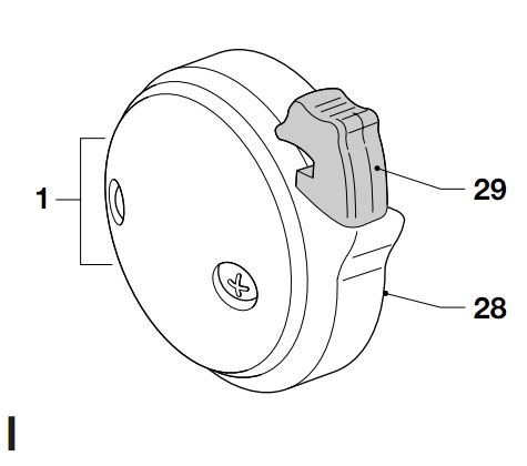

                      Hehe, gratulation, die hatte ich auch mal. Hatte nur leider recht schnell einen irreperablen (bzw. hätte sich ned gelohnt) Defekt bei mir. Habe mir dann den Quasi Nachfolger, die baugleiche Dewalt gekauft (wird wohl im selben Werk gebaut sein. Idstein?). Verrichtet treu ihren Dienst bisher. Das einzigige, was mich etwas stört ist, dass man sie nicht auf Dauerlauf schalten kann. Manchmal würde ich die Fräse gerne nur am Tisch halten (ja ich weiss, das soll man ned, is mir aber wurschd) Und wenn ich sie im Frästisch habe, muss man sich irgendwie mit Kabelbinder oder so behelfen.
                      Tommy Emmanuel:
                        • 5856
                        Hi, meine ist: Made in Italy.
                        Und man kann sie auf Dauer stellen, die Einschaltsicherung muß man dann noch mal drücken und den Knopf loslassen, dann läuft sie dauerhaft. Zum wieder lösen, einfach drücken, also wie bei jeder Bohrmaschine. Sonst hätte ich aber noch so einen Schalter, wie der aus dem billig-Teil. Ob DeWalt das geändert hat?
                        Hier gibt es einen Baustoffgroßhändler, der hat DeWalt, werde ich mal nachfragen.
                        Nach dem, was ich im Netz gefunden habe, sollen die ELU Maschinen aber besser als DeWalt verarbeitet sein.
                        Edit Schalter: Soeben habe ich bei DeWalt in die PDF gesehen, da ist es genauso beschrieben.
