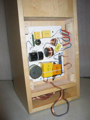

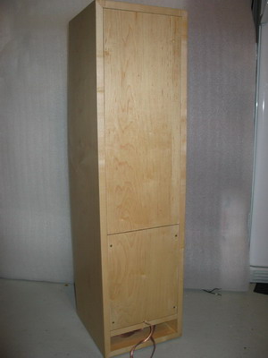

    ich bin dabei, das Gehäuse zu konstruieren und tue mich derzeitig schwer mit der Überlegung eine Öffnung in der Rückwand schraubbar zu machen um halt z.B.
    an die Weiche zu kommen oder die Befüllung mit Dämmmaterial zu ändern.
    Ich wollte erst die geamte Rückwand schraubbar machen, komme aber zu dem
    Schluss, das es doch ein wenig gruselig aussehen könnte. Vorteile hätte es allerdings, wie oben geschildert.
    Jetzt bin ich so weit, das ich nur unten eine kleine Wartungsöffnung vorsehen möchte, um wieder an die Weiche zu gelangen, die auf dem Boden fixiert werden soll.
    Wie habt ihr es denn gelöst? Was ist besser oder/und schicker?

    Wenn es notwendig ist, mache ich das durch den Ausschnitt vom Tieftöner.
    Konstruktionsbedingt komme ich da an alles ran.
    Eddie

      Ich finde eine geschraubte Rückwand gut, denn man ist damit flexibler.
      Meistens kommt man aber durch die Chassisöffnungen auch an alles dran.

        Duch den TT-Ausschnnitt ist schlecht, weil man immer die Weiche bei Änderungen rausnehmen muss und nicht Hören kann.
        Am Boden ist etwas besser.
        Ideal ist eine Weichenkammer, die restliche Rückwand verschraubt oder verleimt.
