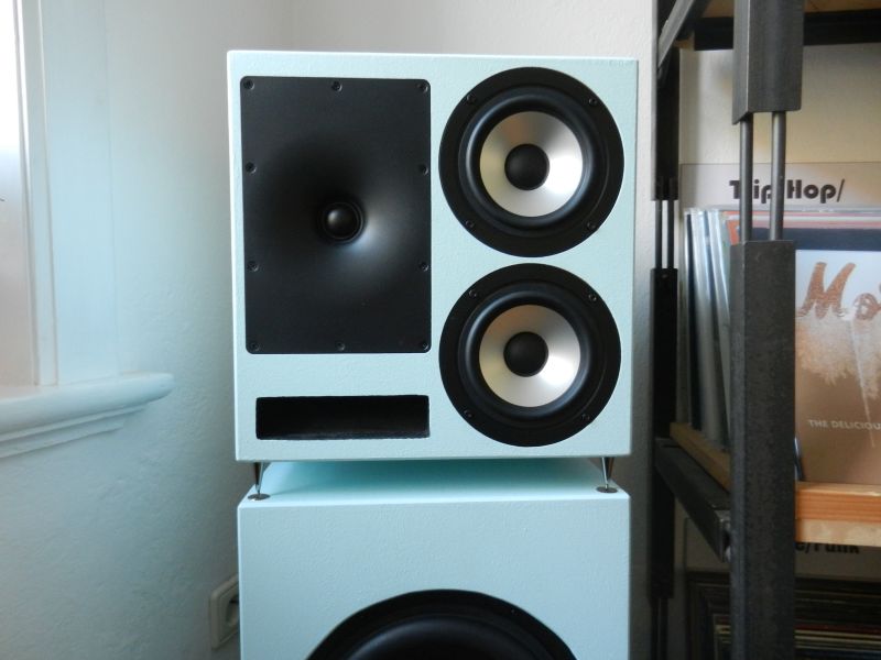

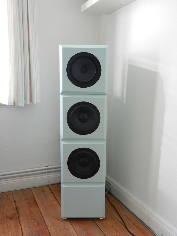

                      Warnex Eisblau
                      Moin, da der Lack hier noch ab und an diskutiert wird, hier mal meine Erfahrung: Ich habe 1kg weißen Strukturlack mit blauen und grünen Pigmenten zu, was ich eisblau nenne, gemischt. Damit habe ich 4 große Standboxen lackiert. Alles gerollt. Für Reparaturen ist noch etwas übrig. BR Kanäle habe ich innen schwarz gestrichen. Sieht mit den schwarzen Chassis gut aus.
                        • 15.02.2012
                        #86
                        Hört sich gut an, stell doch mal ein paar Bilder ein...
                          • 2467
                          #87
                          Details zu den Pigmenten würden mich auch interessieren - Warnex im Wunschfarbton ist eine spannende Idee !
                          • Durchreiser
                            • 16.12.2013
                            • 76
                            #88
                            Warnex Eisblau
                            Moin,
                            Ende der Woche kann ich Bilder hochladen. Details zu den Pigmenten? Damit mischen die Maler in unserem Theater die Farben an. Kamen Teelöffelweise aus ner großen Tüte. Kriegt man bestimmt in jedem Malerbedarfsladen.
                            • Durchreiser
                              • 16.12.2013
                              • 76

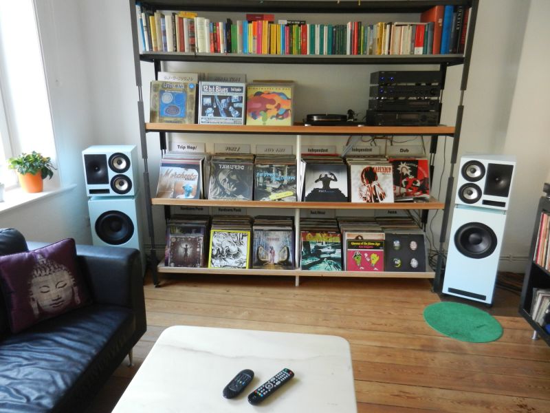

                              #89
                              Warnex Eisblau
                              Moin,
                              bin wieder zu Hause. Hier die versprochenen Fotos.
                              Zu meiner Verbrauchsangabe: Die war falsch! Ich habe 2 kg Warnex zu eisblau angemischt. Wenn man sich mit den Pigmenten dem gewünschten Farbton annähert, ist zu bedenken daß man diesen nie wieder genauso hinkriegt.
                              • Turnspit
                                • 14.01.2018
                                • 122
                                #90
                                Moin Durchreiser!
                                Sehen echt toll aus, wow!
                                Hättest noch einmal 1-2 Bilder aus der Nähe, dass man die bei dir entstandene Struktur einmal genauer unter die Lupe nehmen kann? Bin aktuell nämlich auch am überlegen, meine Lautsprecher mit Warnex zu lackieren - alles beim Tischler gegenüber machen zu lassen könnte doch etwas teuer werden auf Dauer...
