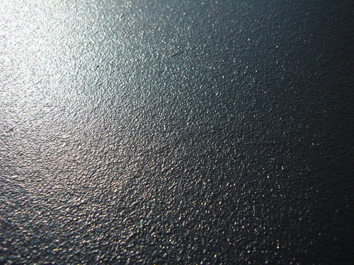

    Hier noch eine Nahaufnahme:
    Enrschuldige, da ist Staub unter meinem Lautsprecher.

    • thomas_ch
      • 08.07.2002
      • 213
      toll gemacht!
      und der Warnex Lack sieht (richtig aufgebracht) wirklich eleganter aus als der Strukturlack aus der Spraydose vom Baumarkt.
      Gruß,
      Thomas

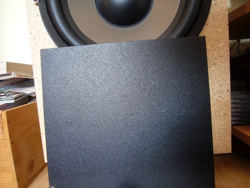

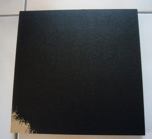

                            Heute habe ich einen Test mit der Rolle gemacht. Ein 10 cm breite, eher dünne, die man für die Ränder braucht.
                            Zuerst habe ich die Farbe aufgerührt. Da steht der Stab ja drin
                            Dann eine dünne Grundschicht gerollt. Das sah schon gut aus. Also für das was ich erreichen will.

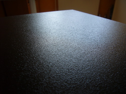

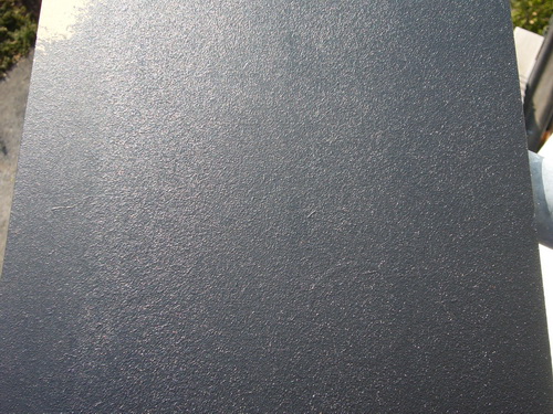

                              • 5960
                              Witzig find ich das man den Wasserkranz von einem Glas sehen kann.
                              Also, wie immer beim Lackieren, der Untergrund muß TipTop sein, da Lack aber auch gar nichts verdeckt. Kenne ich ja zur Genüge von allen Lackierungen mit Autolack.
                              Auf den nächsten Bildern kann man die zweite Schicht sehen, das linke 5tel ist nur eine Schicht.
                              Die letzten Bilder sind dann bei Tageslicht im Raum, dort wo der Sub steht/stehen wird.
                              Zwischen den beiden Schichten waren nur 20 Minuten, man kann also komplett durcharbeiten. Wenn der eine Sub trocknet, einfach der nächste. Dann bekommt der alte nämlich auch sein längst fertig gestelltes Zu Hause.
                              Jetzt bin ich mir ganz sicher, das auf dem alten Sub auch Warnex drauf ist.
                              Vielen Dank für alle Guten Tips, ich denke ich werde einfach nur zwei oder vielleicht auch drei mal rollen.
