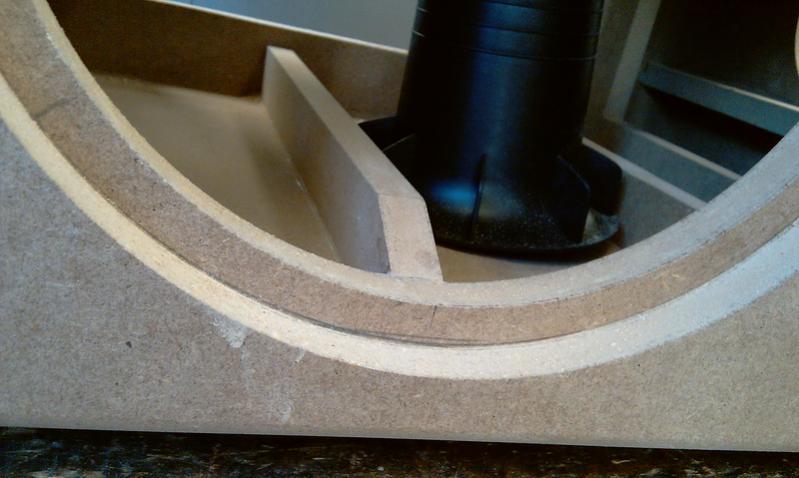

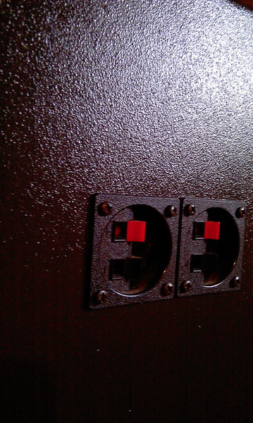

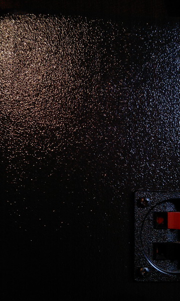

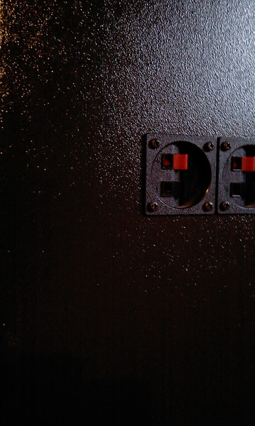

            • 5973
            Vielen Dank für die Antworten.
            Vor über zehn Jahren habe ich ein Bandpass Sub gekauft. Da hieß es, es wäre ein sehr teurer Lack drauf. Käme bei Warnex ja hin, obwohl Autolack ist auch nicht billig.
            Auf den VIB 170 AL KE ist VW Aquamarin Perleffekt drauf, da kostet der Liter Basislack schlappe 105€ und man braucht ja noch Klarlack, Härter und vorher natürlich 2K Füller und viel Zeit.

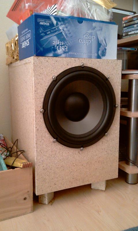

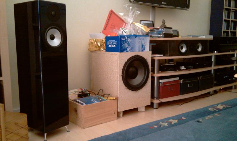

            Die Bilder vom Sub habe ich gestern auf dem Dachboden gemacht, für den habe ich schon fast 2 Jahre ein neues Gehäuse, das würde ich dann nämlich auch direkt mit machen. Der soll nämlich zwei kleine Sateliten Boxen unterstützen, die schon die ganze Zeit Solo spielen. Inzwischen im Kinderzimmer beim Junior.
            Das Licht war nicht mehr so gut abends.

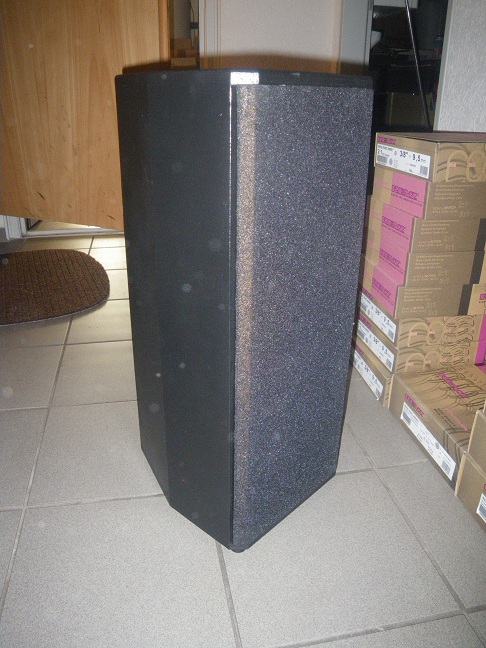

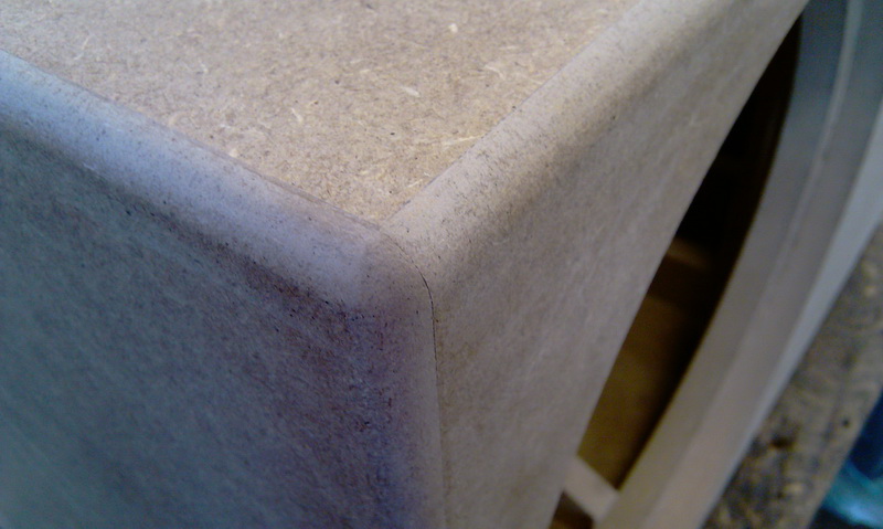

              Der neue Sub für das Wohnzimmer ist auch schon da, soll das HK unterstützen, für Musik brauche ich den nicht. Es ist ein CT245, nicht schlagen, der Rest ist Visaton.
              Momentan steht ein Probegehäuse da, das neue soll jetzt lackiert werden.

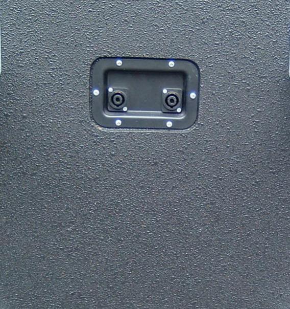

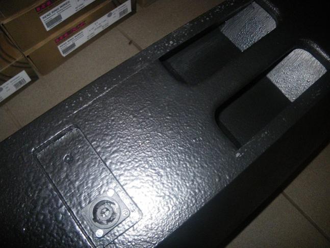

                So, Warnex habe ich in der Bucht gefunden, es wäre schön, wenn ich es so hinkriege, wie hier in Net gefunden. Sorry deswegen.

                  Hallo, dann musst Du wahrscheinlich spritzen. Beim letzten Treffen in KA hatte ich meine MB208H dabei, die sind auch mit Warnex "veredelt", allerdings gerollt. Grüße, Silvio
