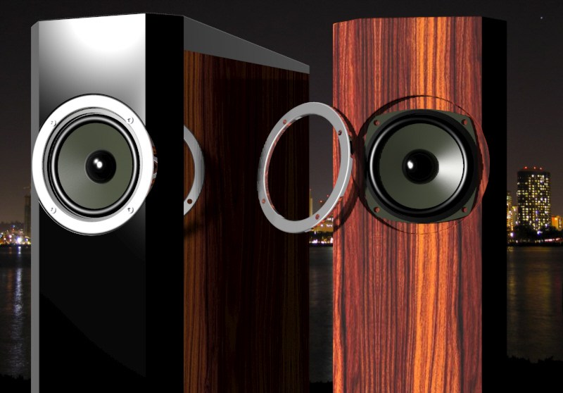

                  • lanime
                    • 03.11.2010
                    • 789
                    Ich glaube Masuuk meinte etwa sowas. Das würde selbst den frs8 wie einen "richtigen" Lautsprecher aussehen lassen.

                      Genau so!
                      Übrigens sehr tolles 3D - Model! Ist das Sketchup von google?
                        Ich vermute nur, dass bei der Stella Light für solche Späße kein Platz ist!? Für einen Ring rund um das Chassis ist die Schallwand zu schmal.
                        Man könnte sich höchstens eine rechteckige Platte mit entsprechendem Kreisausschnitt in der Mitte konstruieren, die man über den eingelassenen FRS8 schraubt.
                        • lanime
                          • 03.11.2010
                          • 789
                          Warum zu wenig Platz? Um die "Ohren" des frs abzudecken braucht du D 93mm.
                          Und die Front der Stella hat 120mm Breite.
                          Modelliert wurde übrigens mit Rhinocerus und gerendert in Flamingo.

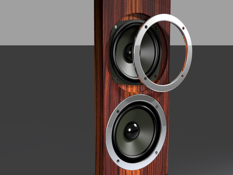

                          • lanime
                            • 03.11.2010
                            • 789
                            Nur als Ergänzung nochmal mit den original Stella Abmessungen und Fasen.
                            Ich glaube das könnte der Stella (zumindest optisch) nicht schaden.

                              Hallo Zusammen,
                              die Grafik sieht echt klasse aus. Alle Achtung.
                              Gibt es so einen Zierring im "Zubehörprogramm" oder ist das Eigenleistung?
                              Mir ist noch eine zweite Idee gekommen:
                              Der FRS8 hat ja die beiden "Nasen" n der Sicke / Membran. Das ist ja auch nicht gerade ein Augenschmaus. Außerdem wird mein Sohn sich sicherlich auch bald für die halbrunden "Buzzer" begeistern.
                              Daher habe ich vergangene Nacht gegrübelt, ob man den FRS8 rechteckig einlassen könnte, um dann ein mit Tuch bespannten Rahmen dort einzulassen?
