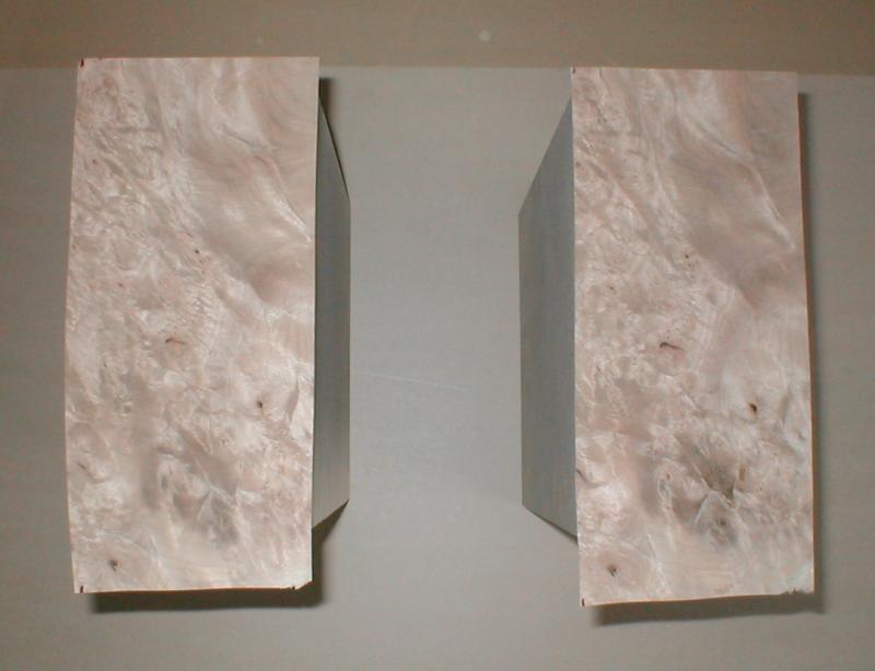

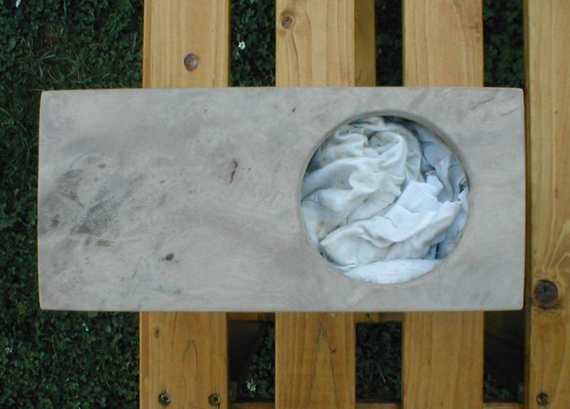

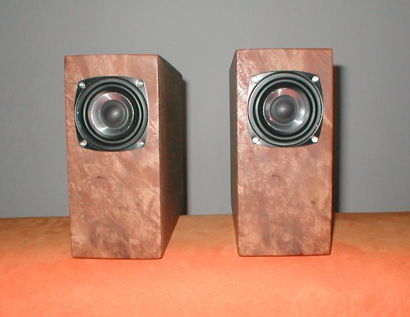

            Möbel geölt, Buche Thermoholz
            Boxen (Katja) Buche gebeizt, Clou Hartwachsöl
            Ist halt "nur" Buche, da kann man keine Wunder erwarten.

              Hallo walwal,
              Bilder sagen mehr als tausend Worte. Danke! Werde mir gleich mal eine Dose Clou HWÖ im Baumarkt besorgen. Osmo gibt's bei mir in der Gegend nur per Versand.
              Buche ist ja eigentlich ein sehr schönes Holz, wird nur überall eingesetzt und das nicht selten als billiges Imitat.

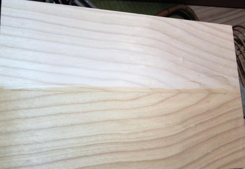

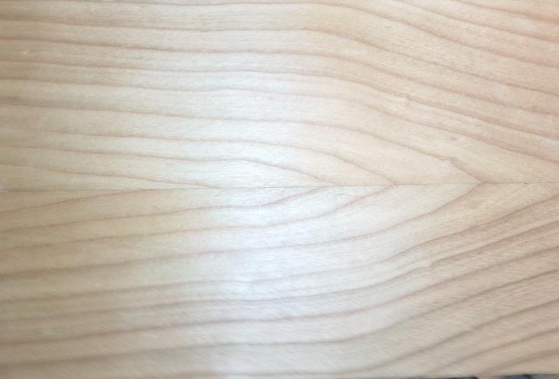

                Deshalb Bilder
                Natur
                Öl eine Hälfte
                Öl komplett

                  Ja genau Bilder,
                  hier ist auch gut der Unterschied zu erkennen.
                  Es handelt sich aber hier um eine helle Lasur,
                  aber dafür nur 1-2 mal aufgetragen.
                  Die optische Wirkung ist ähnlich wie z.B. beim ÖL.
