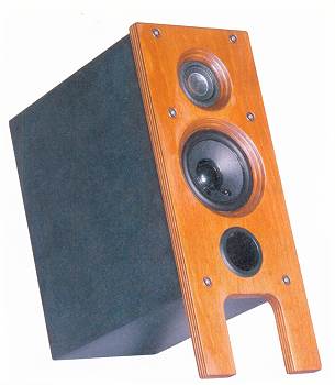

    Nachdem ich jama heute gehörig mit meinen Center-Problem genervt habe, wende ich mich jetzt an
    die Holzspezialisten mit folgender Problematik:
    Wie schneide, fräse und baue ich ein Gehäuse mit schräger Frontplatte? Im Prinzip soll die Kiste wie die typischen Autosubwooferkiste aussehen.
    Kreative Ideen, bzw. links sind sehr willkommen.
    Vielen Dank.

      Da ist Handarbeit angesagt. Gewünschten Winkel bestimmen, Kasten bauen und mit Stichsäge den Überstand (schräg) abschneiden. Dann Hobel/Raspel/Verleimen. Fertig.

        Geht auch einfach. Mal ein ausgeliehenes Bild von Strassacker, nur um das Prinzip zu verdeutlichen.
          • 2324
          das ist echt nicht schwer, überleg dir um welchen winkel die schallwand geneigt geneigt werden soll. schneide an den seitenbrettern jeweils die eine seitenkannte im rechten winkel, die andere mit deinem ausgesuchten winkel ab. dann noch die frontkante des deckels und des bodens. und die ober und unterkannte der front.
          alles zusammen leimen und fertig. wenn die ganze box schräg stehen soll, machst du das gleiche mit der rückwand auch noch

                Also eine Kiste rechtwinkelig zusammenleimen und Endbehandeln ist ja das eine.
                Chassiseinfräsungen u.ä. habe ich alles hinbekommen.
                Mir fehlen halt die professionellen Handgriffe, z.B. wo fange ich an, was passe ich an was an, etc.
                Die Platzverhältnisse des Centers lassen ein Schrägstellen leider nicht zu. Die Idee hatte ich auch schon. Darum muß und möchte ich eine schräge Schallwand bauen.
                Das Ganze muß auch nicht perfekt sein, da die Kiste später nicht sichtbar sein wird.
                  • 28465
                  War das unklar? Geht sogar mit Fuchsschwanz. Seitenteile anzeichnen mit der Schräge. Unten bis zur kante, oben x cm nach hinten. Die seitlichen Winkel absägen. Untere Kante anschrägen mit Raspel/Hobel/Schleifpapier. An der oberen Seite so absägen, dass die Kante dem Neigungswinkel der Front angepasst ist, etwas Überstand lassen, den mit der Raspel.....
                  Frontplatte auflegen, wenn Lücken sind, korrigieren. Verleimen. Montagekleber für Schluderer oder Ponal. je nach gewünschter Oberfläche kannst du auch die Front verschrauben zum Verleimen, später Schrauben raus, spachten.
