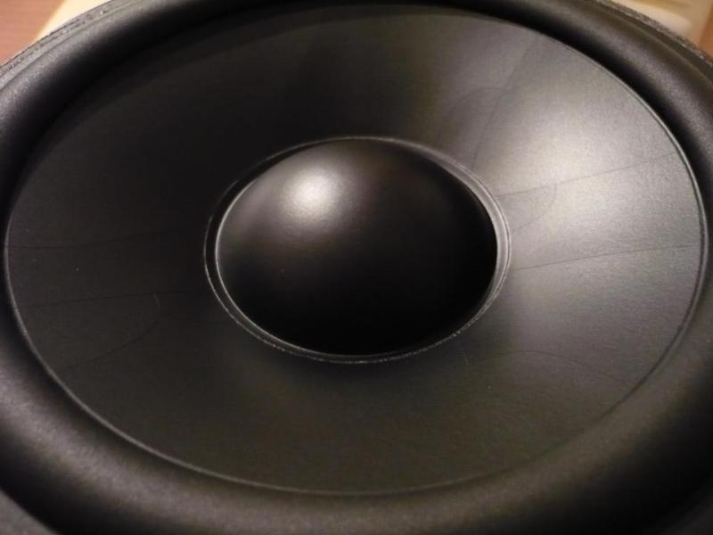

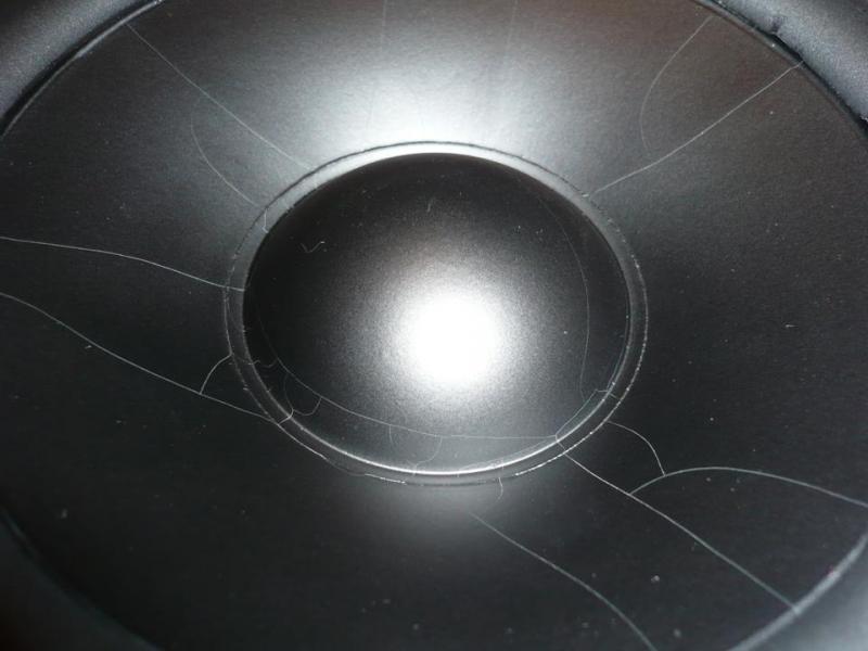

            habs jetzt endlcih mal geschafft ein paar Bilder von der Membran zu machen, ein Bild ohne Blitz, 2Bilder mit Blitz um die Risse besser auf den Fotos erkennen zu können. Die Lackdose ist irgendwie spurlos verschwunden, ein Rätzel, muss nochmal suchen.
