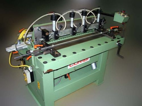

          Meine Markeirungsvorrichtung für Dübelochbohrungen sieht ungefähr so aus (nur baue ich damit auch keine Boxen):

                          Das Problem bei den gedübelten (oder lamellierten) Sachen fängt dort an, wo dann eine Sicht-Fase dran soll. Darum (unter anderem) nutze ich ausschließlich die bekannte (?) Methode.

                            Hab aber doch ne Anwendung im Kopf, zusammendübeln, passend Fräsen, danach lässt sich das Gehäuse wieder zulegen um z.B. die verschiedenen Teile verschieden zu lackieren oder zu bekleben, dann lässt sich das zuvor angepasste wieder leicht zusammensetzen und verkleben.
