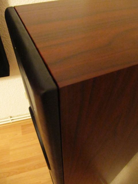

              Hallo, am Besten alles aus einem Stück verkleben und so das die restlichen Kanten aus dem Sichtbereich sind. Rundungen lassen sich mit erwärmen gut bekleben, allerdings zieht sich die Folie mit der Zeit wieder leicht zurück
              ...Hab inzwischen 9 Boxen mit der Folie beklebt, zuletzt mit aufgesetzter Front, dazwischen 1cm tiefe Nut angefräst, die Folie (und Leder...) hinein geschlagen.- Die Folie reicht um die Box herum und die Oberseite hängt mit der Rückseite zusammen ...hab das MDF vorher noch schwarz grundiert.

                Hallo HD,
                Deine Box sieht schon sehr gut aus.
                Meine Box habe ich ebenfalls in einem Stück beklebt und die Schnittstelle auf die Rückseite verlegt. Leider kam es an der Schnittstelle zu Ablösungen. Die Angabe des Herstellers hier handelsüblichen Kraftkleber einzusetzen, geht voll daneben, da der Kraftkleber die Folie auflöst. Eine entsprechende Anfrage an den Hersteller ist bereits ergangen. Mal sehen was der antwortet.
                Normalerweise dürfte es doch aber überhaupt nicht zu Ablösungen kommen. Vielleicht sollte man die Holzoberfläche grundieren und schleifen, um eine bessere tragfähigere Oberfläche zu bekommen?
