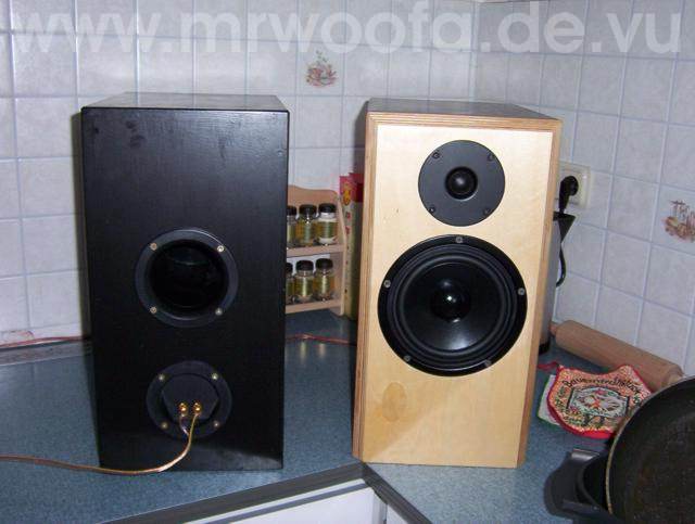

    endlich hab ich ne eigene Cam Jetzt gibts auch mal Bilder meiner Küchenbeschallung. Sind die alten Gehäuse meiner Couplets, hab ich mal vor 3 Jahren aus Spanplatte gebaut und schwarz angemalt (jaja... die Anfänge... ) deswegen sieht die Lackierung aus der Nähe auch nicht so toll aus. Aber die standen da nutzlos aufm Dachboden rum, und für die Küche oben aufm Schrank störts nicht. Die Front ist aus 22mm Birke-Multiplex, die alte habe ich mittels Oberfräse entfernt. Eine zusätzliche Versteifung zwischen den beiden Seitenwänden konnte ich mir natürlich auch nicht verkneifen.
    Die beiden an ihrem angestammten Stellplatz
    Das BR25.50 ist ebenfalls von der Couplet übernommen.
    Da solche Perspektiven zur Zeit in Mode sind...
    Die Böxlein klingen anständig, auch bei lauterem Hören nicht nervig, und haben (nicht zuletzt dank Wandaufstellung) einen druckvollen, nicht supertiefen Bass. Genau das richtige für Radio-LaLa nebenbei.

                          @mrwoofa
                          <BLOCKQUOTE><font size="1" face="Verdana, Arial">Zitat:</font><HR>Der leichte Fettfilm macht mir da eher sorgen, nur habe ich auf der andern Seite keine Möglichkeit zu stellen[/quote]
                          stimmt, schön ist das nicht, wenn sich bratenfett z. b. auf der kalotte niederläßt. ich würde den böxlein einen bespannrahmen spendieren! ist kein allheilmittel, sollte aber doch den ärgsten küchendunst abfangen. der bespannstoff muß ja nicht schwarz sein.
                          @broesel:
                          hierüber:
                          <BLOCKQUOTE><font size="1" face="Verdana, Arial">Zitat:</font><HR>Wer seine Steckdosen unter die Decke schraubt, darf auch Terminals falschrum einbauen.[/quote]
                          ...mußte ich herzlich schmunzeln. doch zur sache: wie herum ein solches anschlußterminal eingebaut gehört, hängt vom einzelfall ab! wer blanke kabelenden, stifte oder kabelendhülsen verwendet, baut die terminals sinnvollerweise wie mrwoofa ein (warum sollte das kabel in hohem bogen von der box abstehen?). wer bananas bevorzugt, baut die terminals am besten um 180° verdreht ein.
                          ob damit eines der größten rätsel des LS-baus klärung erfahren hat?
