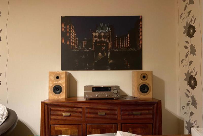

    Jetzt spielt der Yamaha mit den S15-B170 Lautsprechern als günstige Zweitanlage für zusammen 250€ auf meiner Kommode im Wohn/Esszimmer. Die Mittelpunkte der Treiber sind leider nur 1,25m voneinander entfernt, Abstand B100 zum Hörplatz sind 2,25m. Leider ein suboptimales Hördreieck, bedingt durch den großen Esstisch der zwischen Kommode und Hörplatz steht. Alternativ könnte ich mich vor den Tisch setzen, dann ist der Abstand zu den Lautsprechern aber nur 40 cm, auch blöd.

    Nachdem Frau und Kind im Bett waren, habe ich wieder das neue Equipment in Position gebracht. Dieses Mal habe ich den B100 nach oben gedreht und die Lautsprecher ganz an die vordere Kante der Kommode geschoben. Ich habe über den Abend verteilt bestimmt 5 oder 6 mal die Lautsprecher neu eingemessen, geht ja sehr zügig. Und an diesem Abend habe ich extrem viel mit dem graphic EQ rumgespielt. Verstellt habe ich lediglich den Regler für 63 Hz und 125 Hz, der Rest ist in Mittelstellung geblieben, weil völlig in Ordnung. Danach habe ich erst zwei, später dann jeweils 4 Basotect Platten hinter den Lautsprechern positioniert. Mit diesem Setup habe ich gute 3 Stunden meine 5 CDs gehört und was soll ich noch groß sagen? Es ist einfach genial! Ganz großes Kino mit den beiden Regallautsprechern und nur zwei 10 cm Breitbändern. Nur ganz unten im Basskeller fehlt ein Hauch, aber das sei den armen Zwergen total verziehen.

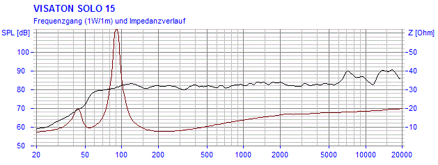

    Bilder habe ich leider nur vier Stück, das eine ist sogar geklaut vom Solo15 Bauvorschlag zur Verdeutlichung was ich mit meinen (unbestätigten) Bedenken ab 7 KHz meinte. Dann noch einmal die „Weiche“ und die fertige Anlage am ersten und am dritten Tag. Ich hoffe, dass man alles soweit erkennen kann.

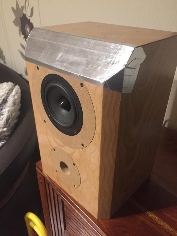

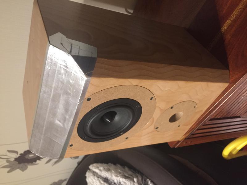

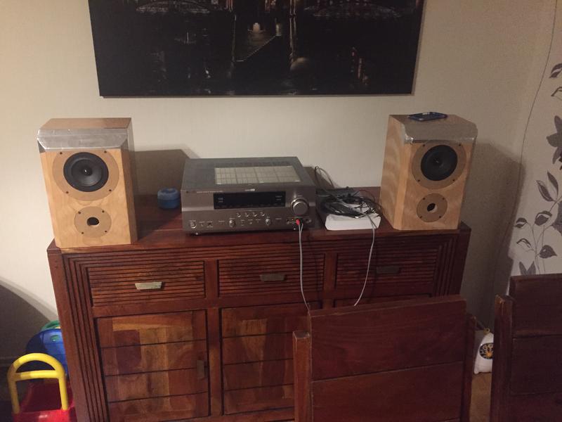

      ich habe vor ein paar Wochen mit einer Modifikation an den Gehäusen und Weichen begonnen. Oben ist jetzt eine 4 cm Fase entstanden. Da es sich nur um Testgehäuse handelt, habe ich mir wenig Mühe gegeben und einfach mit der Säge drauf los geschnitzt. Zwischen Deckel und Front ist so natürlich ein ca. 5 mm breiter Spalt entstanden, den ich nur mit Alu-Tape dicht gezaubert habe. Optisch natürlich nicht so klasse, aber ich finde klanglich hat es sich auf jeden Fall gelohnt.
      Ich warte seit ein paar Wochen auf neue BR 6.8, da ich diese für ein anderes Projekt aus den Testgehäusen geklaut habe. Nun ist natürlich der BR Querschnitt etwas größer und "Kanallänge" ist nur noch 1,9 cm (Wandstärke). Dadurch klingt es jetzt untenrum leicht zu fett. Ich musste also die ursprüngliche Anhebung im Bass in eine Leichte Absenkung im Yamaha stellen. Teilweise klingt es jetzt im pure direct Modus sogar recht angenehm. Die meiste Musik spiele ich aber trotzdem mit "Stereo Enhance" ab. Mal sehen wie es dann mit den richtigen BR Rohren klingt. Ich bin guter Dinge.
      Hier noch ein paar Bilder vom aktuellen Bauzustand. Das zweite Bild ist im Original richtig, hier im Upload wurde es leider gedreht, keine Ahnung warum und wie man das richtig hinkriegt

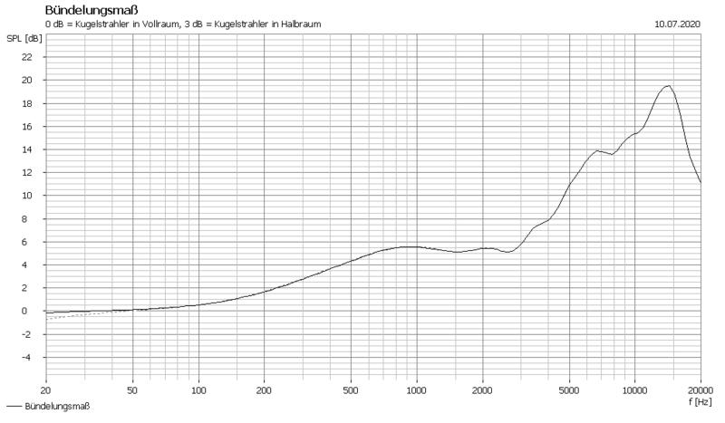

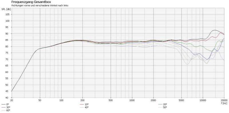

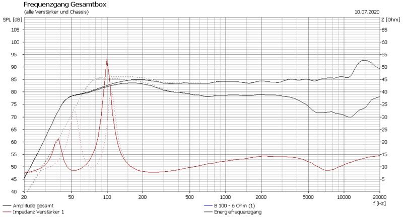

        Hier noch ein paar Bilder aus Boxsim und die Projektdatei.
        Die gestrichelte Linie ist der aktuelle BR Kanal aufgrund der fehlenden BR 6.8
