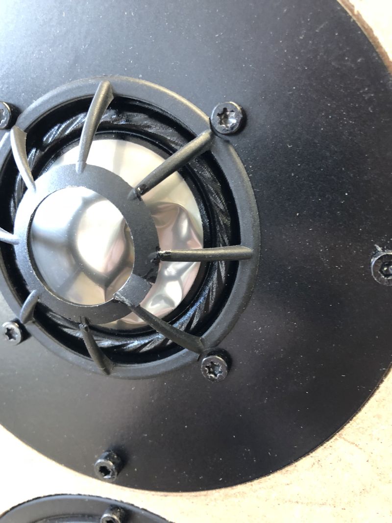

    "Zum Glück" hat es nur eine DSM 50 FFL erwischt:
Ansichten: 1
Größe: 129,5 KB

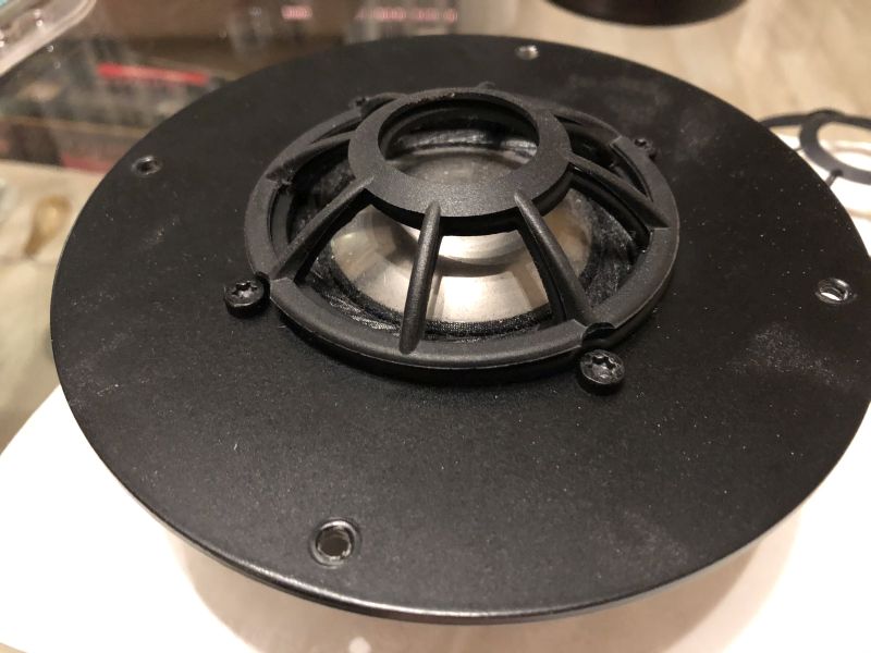

    Die Kalotte selbst habe ich vorsichtig wieder glatt "massiert". Ich habe sie sehr lange gehört. Man kann nichts negatives hören und auch die Vergleichsmessung hat keinen Unterschied zur intakten Kalotte ergeben. Bleibt also nur noch der gebrochene Berührungsschutz.

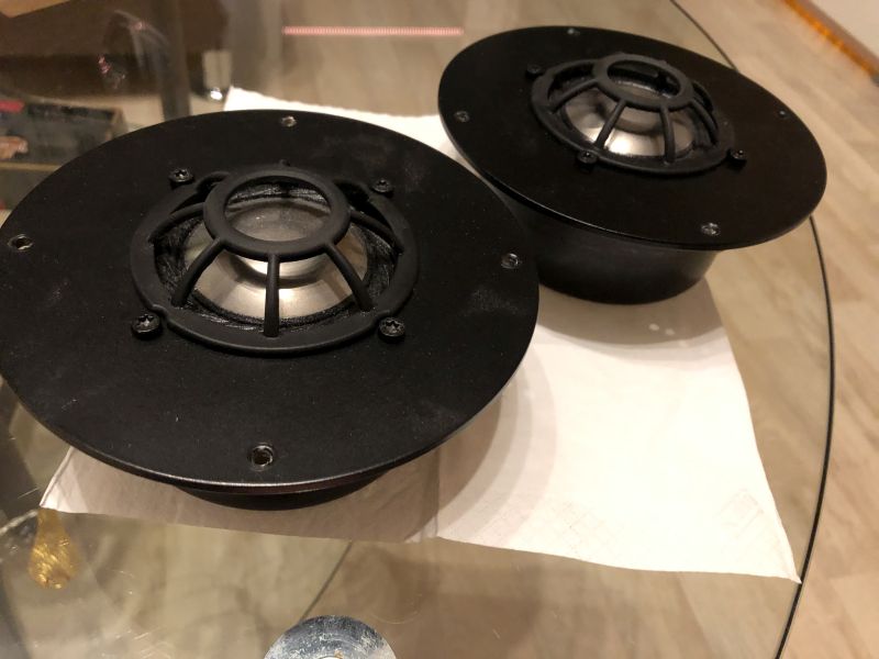

    Da ich auf der Arbeit Zugriff auf einen sehr hochauflösenden 3D-Drucker habe, habe ich mich einige Abende hingesetzt und die Abeckung in 3D nachkonstruiert und dann zwei mal gedruckt:
Ansichten: 1
Größe: 80,7 KB

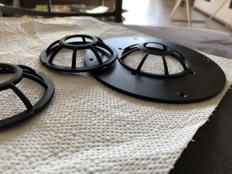

    Nach dem Druck habe ich die Abdeckungen schwarz lackiert. Hier ein Foto, auf dem die neue Abdeckung bereits an die runde Frontplatte angeklebt ist und die originale drauf gelegt:
Ansichten: 1
Größe: 74,4 KB

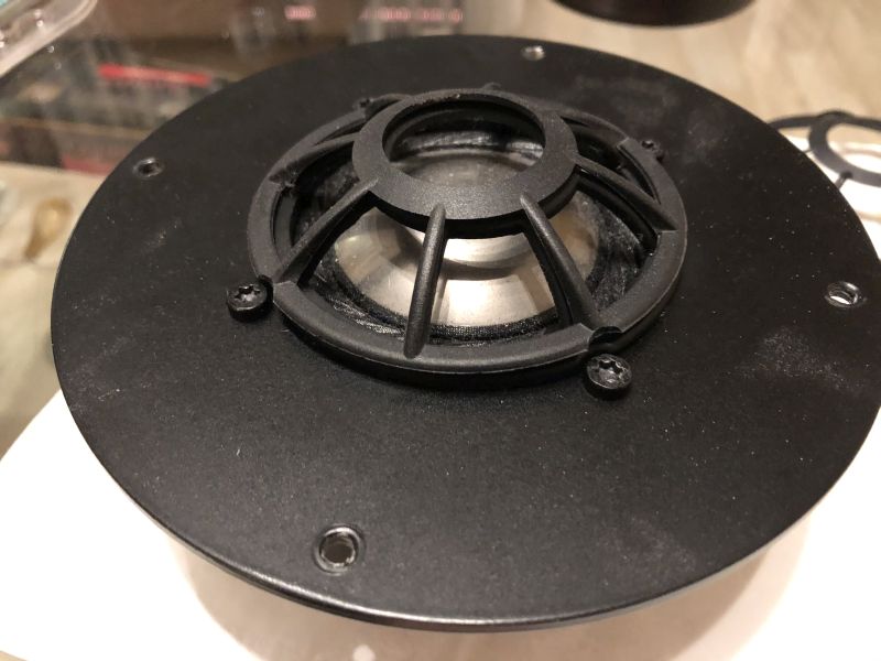

    Und von oben:
Ansichten: 1
Größe: 85,3 KB
    Die Abdeckungen unterscheiden sich nur minimal. In der Überdeckung kann man fast keine Unterschiede sehen. Ich bin sehr zufrieden.

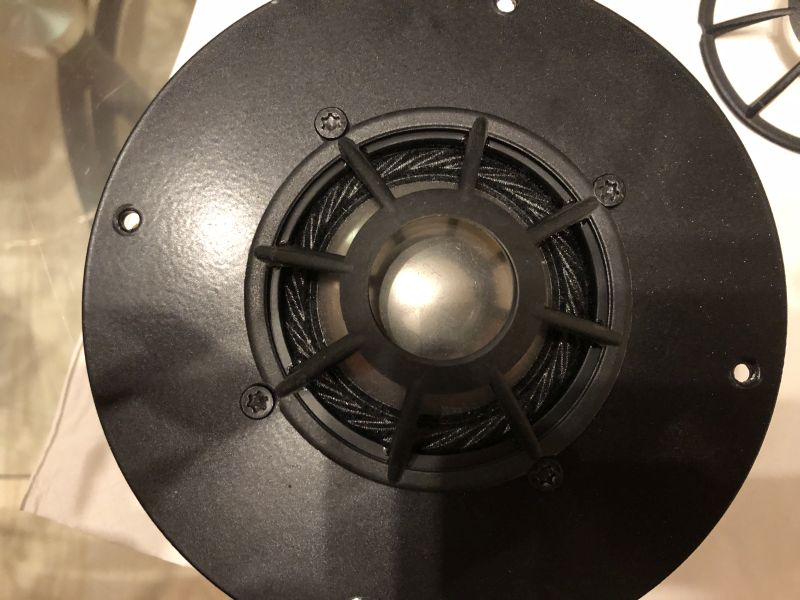

    So schauen die beiden Kalotten nun aus:
Ansichten: 1
Größe: 67,6 KB
    Wenn noch mal Detail-Aufnahmen gewünscht sind, kann ich gerne welche nachliefern.

      Ui die Diffusoren nachgedruckt, das ist ja geil
        • 5968
        Voll Klasse. In rund erst recht.
        Eigentlich braucht die DSM50 den Diffusor akustisch nicht, sieht aber optisch trotzdem deutlich besser aus.

              Da sieht man bei deinen Diffusoren keine noch so kleine Rille oder sonstiges, ist echt beeindruckend! Wie lange dauert so ein Druck denn und wie kriegst du die Form in den PC? Per 3D Scanner oder manuell?
                  wie Eingangs geschrieben handelt es sich beim Drucker um einen sehr hochaufläsenden. Die Auflösung in der Z-Achse sind z.B. 15µm. In X und Y ist es etwas gröber, das müsste ich nachschauen.
                  Der Nachteil ist, dass das Material recht teuer ist. 1kg vom Plastik kosten ca. 275€. Die Diffusoren wiegen aber zum Glück nur ein paar Gramm.
                  Ich weißt nicht mehr, wie lange der Druck gedauert hat. Aber es waren ein paar Stunden. Ich schätze mal so 3 bis 5.
                  Die Form habe ich selbst konstruiert. Das war über fast zwei Wochen ein Abendfüllendes Programm. Aber auch nur, weil ich mich mit den ganzen Kurven in die Software einfuchsen musste.

                          Die Druckqualität ist enorm. Die sehen aus wie Spritzguss . Was war denn das für ein Drucker und mit welcher Layerhöhe wurde gedruckt?
                          Nebenbei habe ich mir auch meine Waveguides selbst designed und gedruckt, aber so eine Oberfläche bekomme ich nicht hin. Ich drucke mit 0,2mm.

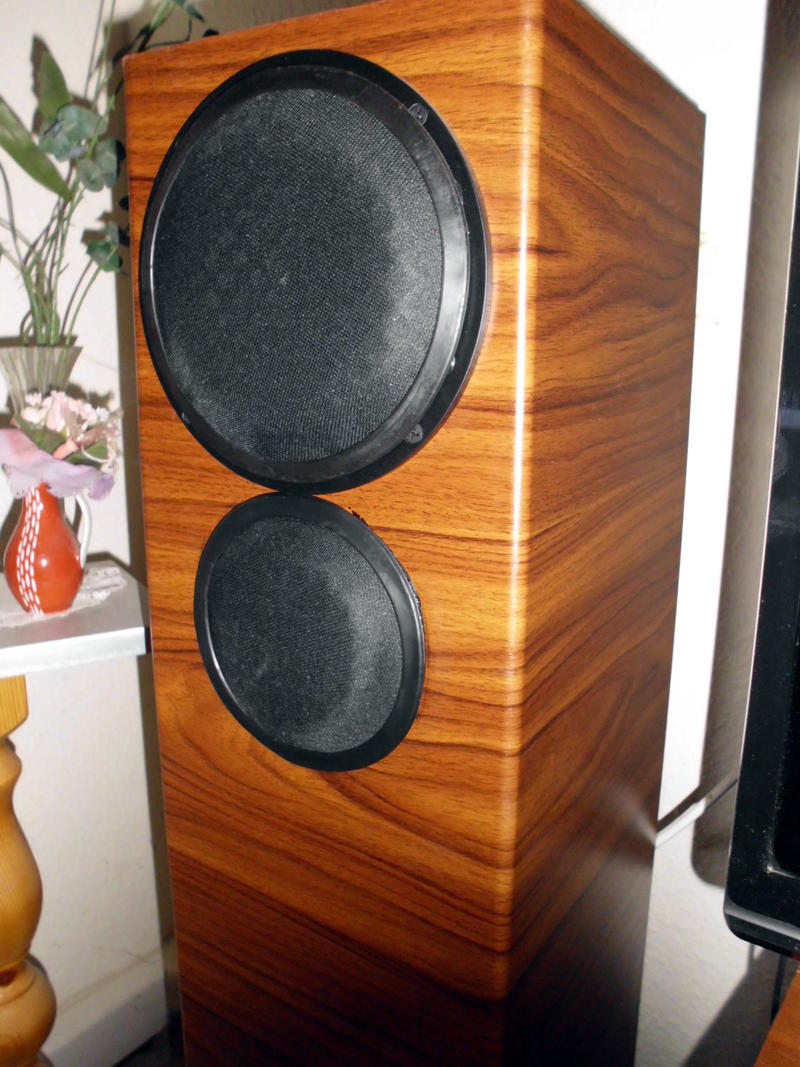

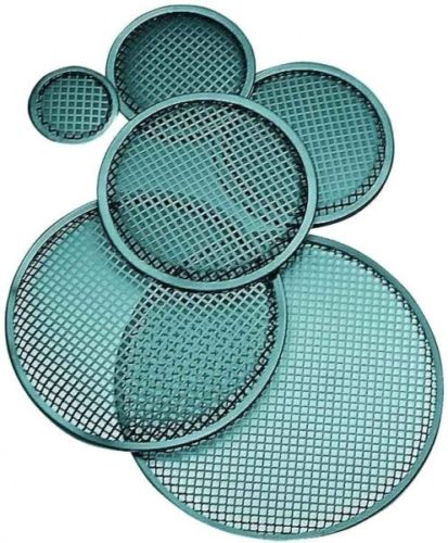

                            Sehr robuste Schutzgitter
                            ich habe gute Erfahrungen mit sog. Waffelgittern gesammelt. Diese sind äußerst stabil, starkes Metall (Profieinsatz!), welches dadurch auch nicht zum Nachklingen neigt. Diese Gitter gibt es in verschiedenen Größen; (ab 12cm Durchmesser) z.B. bei einem großen Internet-Versandhändler. (Ich weiß nicht, ob man in diesem Forum Werbung machen darf.) Eine Bespannung mit Lautsprecherstoff bietet zusätzlich Schutz vor Staub. Einen Höhenverlust habe ich nicht feststellen können, ich habe allerdings sehr straff bespannt. Die Befestigung kann am einfachsten mit einigen Punkten "klebt & dichtet" erfolgen, welches man zwecks evtl. Abbau mit einem Messer durchtrennen kann. - Hier an einer meiner beiden VIB 170 AL:
                            M.f.G., Rainer
                              Der Drucker ist ein Keyence Agilista. Die Layerhöhe müsste ich nachschlagen, ich meine aber es sind 15µm.
