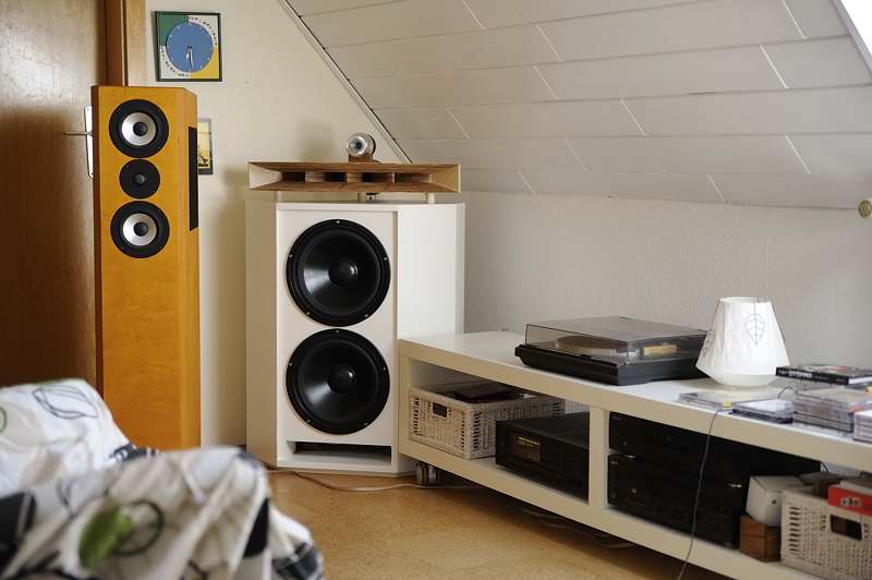

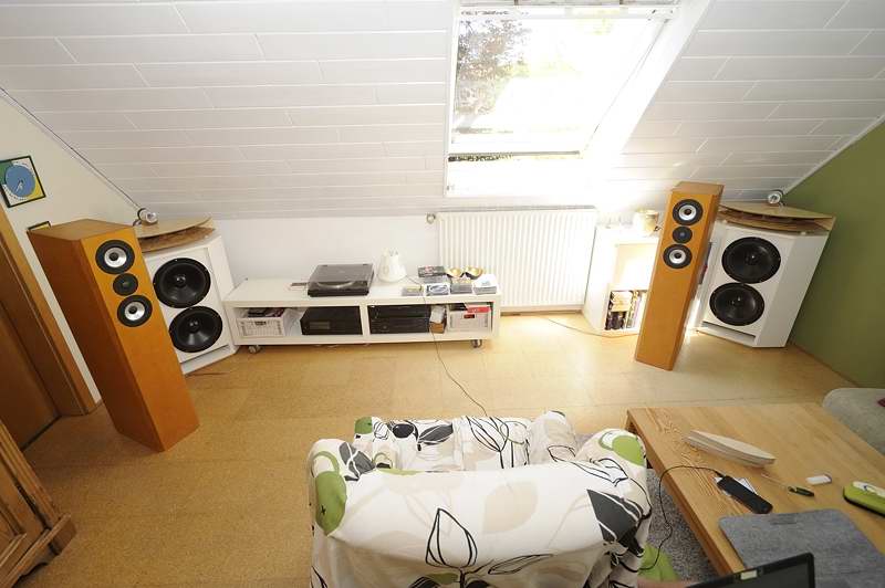

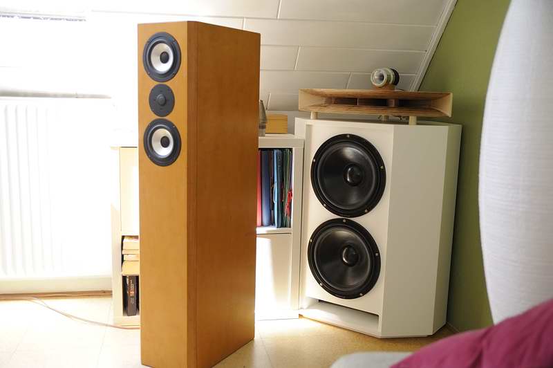

      Bilder
      Hier noch ein paar Fotos:

        ich muß hier einfach was schreiben. Die Monitor fasziniert mich schon seit Jahren immer wieder auf‘s neue. Ich hatte mir das Original noch nicht mal vor all zu langer Zeit bei Visaton in Haan angesehen und auch ein wenig angehört. Die Größe, erstes Mal live in Natura gesehen, mist, die nimmt mir zuhause zuviel Platz weg. Aber trotzdem angehört und war sehr beeindruckt. Aber laut muß es sein! Zumindest für meinen Geschmack bei der Box.
        Zu Deiner Light Version
        Die Boxen sehen super aus und gefallen mir wirklich sehr sehr gut. Und auch Respekt für die Hörner, diese selbst zu fertigen war bestimmt sehr viel Arbeit. Der Raum, das kann ich mir nun nach meinem Probehören in Haan gut vorstellen und verstehen, die Teile brauchen einfach Platz um richtig atmen zu können.

          Hallo "Q"
          vielen Dank für das Lob und die Musikempfehlungen. Ich werde mir das mal anhören auf Spotify.
          Platz ist relativ.
          Derzeit beträgt der Abstand der Boxen zu den Ohren ungefähr 3 Meter, der Abstand der Boxen untereinander liegt bei 3,5 Metern.
          Optimal ist das also nicht.
          Trotzdem gefallen allen bisherigen Testhörern und auch mir die Monitore selbst in diesem kleinen Raum besser. Sie sind einfach livehaftiger.
          Die Befürchtung, den Tief- und Mittel/Hochtonbereich wegen des geringen Hörabstandes störend getrennt wahrzunehmen, hat sich nicht bestätigt.
          Hinter meinem Hörplatz ist noch ca. 80cm Platz bis zur Rückwand. Weiter nach hinten in Richtung Rückwand will ich die Hörposition aber nicht verschieben, da mir dort der Bass sowohl bei den Voxen als auch bei den Monitoren zu kräftig und undefiniert/wummerig wird.
          Das Problem dürfte allgemein bekannt sein.
          Interessant finde ich, dass die Monitore eine Aufstellung in den Ecken des Raumes bassmäßig gut vertragen, die Voxen sind da zickiger. Die habe ich immer, wenn ich intensiv Musik hören wollte, in ungefähr die Position gestellt, auf der sie auf dem Foto zu sehen sind. Also raus aus den Ecken.

            auch von mir Lob und Respekt an Dich für dieses Paar Monitor, die den Zusatz "light" wirklich nicht verdient haben.
            Das ist Vollfettstufe!
            Eyecatcher, die klanglich sicher halten, was ihre Optik verspricht.
