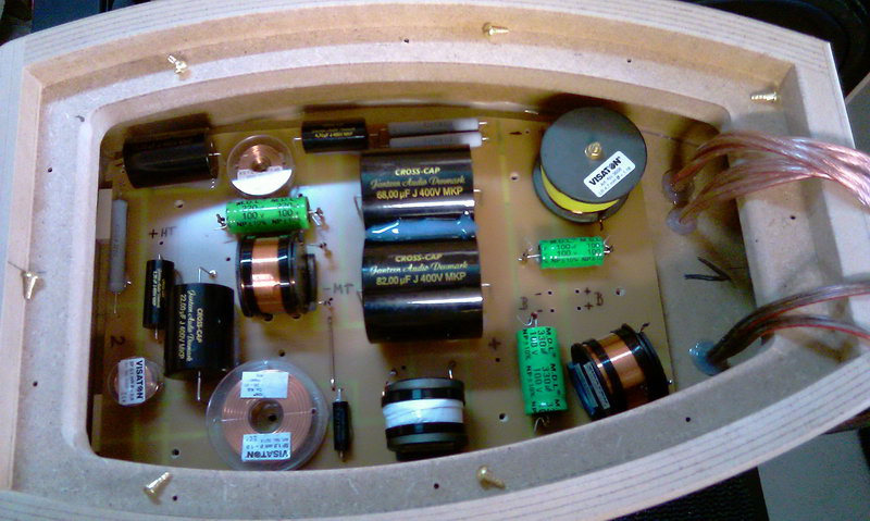

      Nun ist die Atlantis WG ein kleines Stück weiter. Es wird beizeiten eine Weiche geben.
      Es ist soweit.

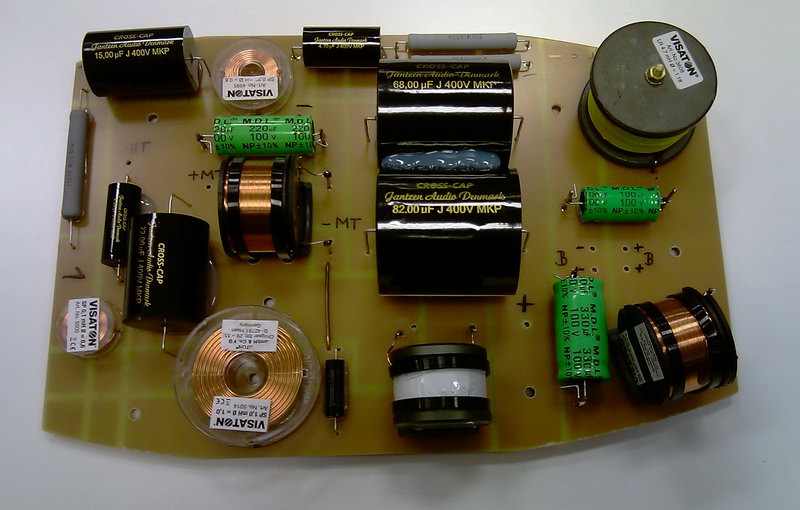

      Diesmal wieder Platine, das geht (bei mir) am besten. Eigentlich wollte ich die Visaton Platinen nehmen, aber auf den 200 x 300 mm war einfach mehr Platz.
      1705 Gramm Energiebündel (eigentlich ja Energiebremse, je nach Bauteil im Zweig)
      Die LR 4,7 mH und SP 0,33 mH sind recycelt, die sind von Vox Fertigweichen auf eben den Visaton Platinen. Daher hat die LR auch gelbes Isoband drum, das Original Klebeband hatte den Namen nicht mehr verdient

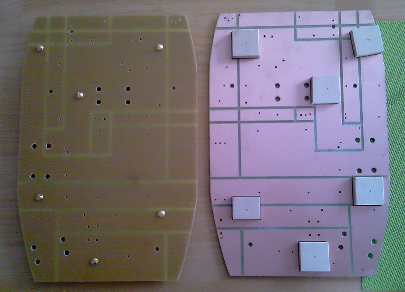

      Die Befestigung mit den 9 mm MPX Klötzchen und DIN 96 Messingschrauben mache ich schon länger. An die Platine schrauben und Weiche einfach ins Gehäuse leimen. Man braucht nicht im Gehäuse bohren, hat unbeschädigte Wände, eventueller Aus- und Wiedereinbau geht sehr schnell. Da die Weiche im Weichenfach kopfüber hängt, dann eben 6 Stück mit 30 x 30 mm.

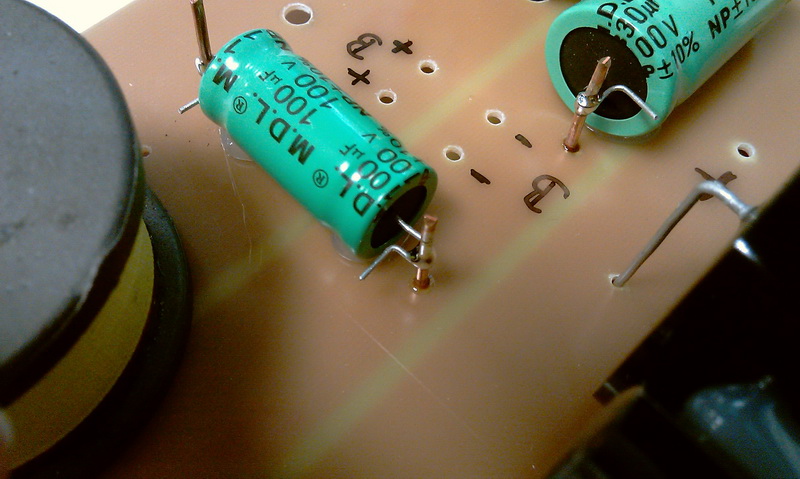

      Für die rauen Elko's habe ich mir überlegt, wie ich die später ohne Weichenausbau tauschen könnte (so im Rentenalter )
      An großflächig gelöteten 2,5 mm² NYM Kabel Abschnitten habe ich die Drähte als Schleife rumgelegt und außen gelötet und die Elko's nur mit kleinen Heißkleberpunkten fixiert. So sollte das schnell gehen, einfach ablöten und dabei das Ende mit der Zange abziehen, die ganzen Kabel erschweren das dann eh schon
      Wie klingt es? Keine Ahnung, erfahre ich nach her, dann höre ich die fertige eckige Version bei Visaton. Der Hörtermin ist sowieso nur wegen der brennenden Neugierde, ich will unbedingt diese Box im Wohnzimmer stehen haben.

        das sieht doch wirklich sehr schön aus. Gefällt mir sehr sehr gut die Lösung mit der Platine und dem extra Weichenfach. Und nur für die Box speziell gefertigt und passend gemacht.
        Das schöne an so einer blanken Platine ist ja das man alle Freiheiten hat die man möchte.
        Waren die Bahnen schon geschnitten?

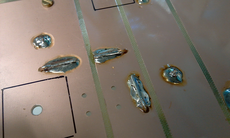

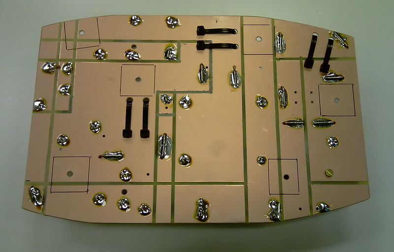

            @Q: Nein, die habe ich gefräst. Das geht auf einer normalen Ständerbohrmaschine und einem aufgespannten Winkel, daher ist das alles achsparallel.

                    Das Du die gefräst hast, hätte ich mir ja bald schon denken können. Dachte zuerst entweder an Teppichmesser und Lineal, oder selbst ätzen. Aber das auf der Standbohrmaschine zu machen werd ich ausprobieren. Das ist echt gut. Danke für so eine Idee.

                          Gestern habe ich die WG sauber ausgeschliffen und die Terminalöffnungen nachgearbeitet. Dann wurden alle Bohrungen für die Schrauben gebohrt, damit ich das nicht an den lackierten Gehäusen machen muß und die Montage letztendlich schneller geht.
