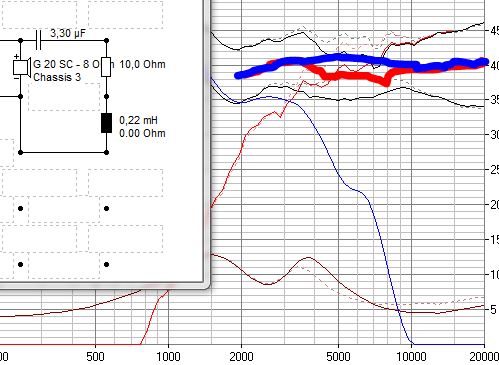

          Die V 20 hat eine leichte Badewanne im Hochton. Deswegen klingt es besser, weil das den übertriebenen HT unter Winkel kompensiert.
            • 28414
            Welchen Sauger hattest du getestet? Passen würden 10 Ohm, 0,22 mH und 3,3 µF in Reihe geschaltet, parallel am HT.
            Blau = Summe aus Achse+Winkel ohne Sauger
            Rot=..........................................mit. .........

              Mit 3,3µF 10Ohm und 0,15mH habe ich angefangen, wie Du mir vorgeschlagen hattest
              Dann habe ich schrittweise den Widerstand bis 1,5Ohm verkleinert.
              Danach mit 3,0µF und 2,5µF probiert.
              Da war aber z.B. eine Triangel immer noch zu stark ausgeprägt.
              Dann habe ich den Saugkreis rausgenommen und nur einen Widerstand vor den Kondesator und die parallele Spule gesetzt. Das hat den E-FG schon mal glatter gemacht und dann verschiedene Widerstände probiert.

                Sollte ein Schreibfehler sein, oder? Ja, laut Weiche....da hast du aber heftig die Höhen weggenommen mit dem Vorwiderstand. Wenn der raum "nackte" Wände hat, sind die Höhen heftiger (wenn sie durch den Winkelfrequenzgang kommen).
