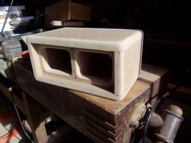

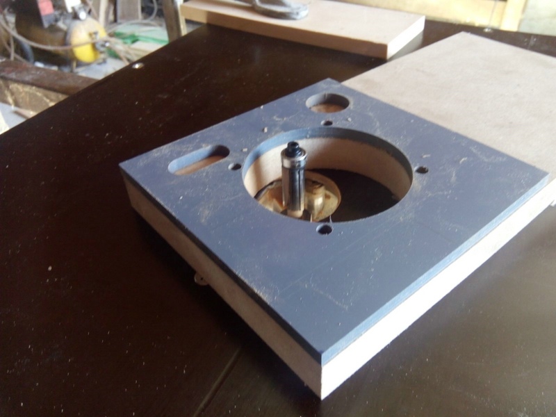

    Das Befestigungsproblem
    Dass der FRS-8 nicht am leichtesten zu befestigen ist, habe ich gelesen, nachdem ich ihn in der Hand hielt, mich fragte: "wie befestigt man denn das Teil?" und Google bemühte. Tja, über problematische Sachen stolpert man oft erst spät...
    Lösung:
    Habe mir eine Frässchablone von meinem Kumpel auf der CNC fräsen lassen. Mit einem Kopierfräser und meiner Oberfräse war es dann kein Problem mehr.

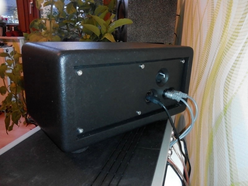

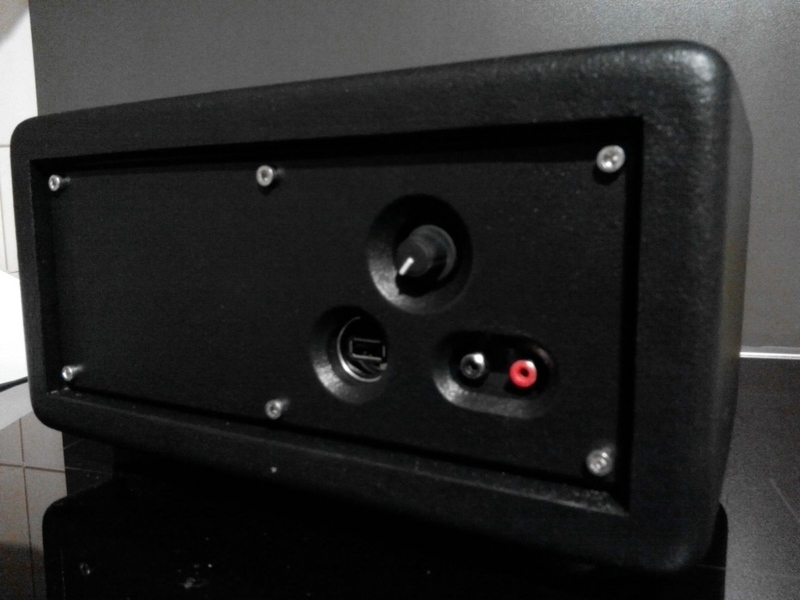

    Verstärker
    Als Verstärker habe ich einen PAM8403 verwendet. Den gibt es für 1,17€ fertig aufgebaut mit Poti in der Bucht.
    Eine Box läuft derzeit komplett ohne Frequenzweiche. Die Frequenzweiche der zweiten Box basiert auf der "Goya mini finished", wobei ich noch einen 220mF Kondensator reingefummelt habe, um die Box vor tiefen Frequenzen etwas zu schützen.
    Vom Klang bin her bin ich sehr zufrieden.

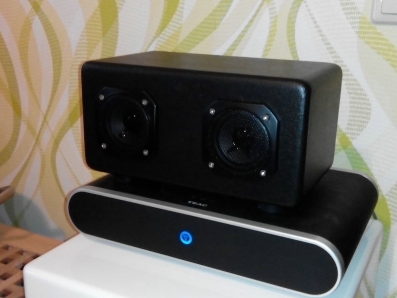

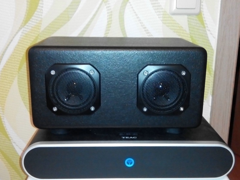

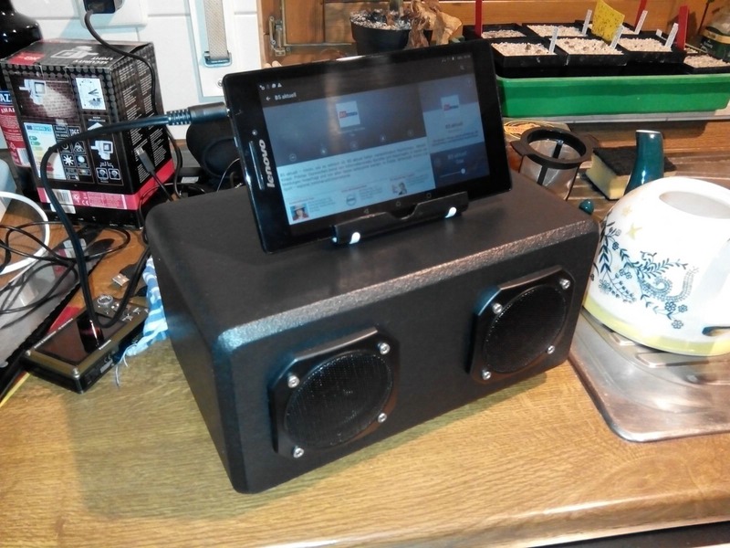

    So, und jetzt ein paar Bilder von den Böxchen.
    Zuletzt geändert von AstroAsterias; 15.02.2016, 21:54. Grund: angehängte Grafiken eingebettet

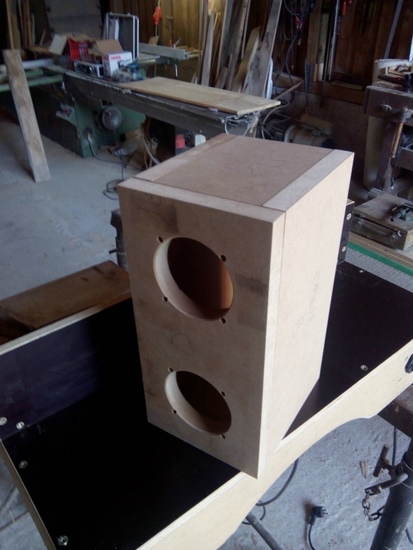

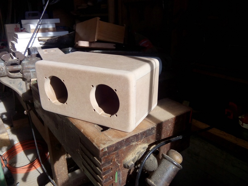

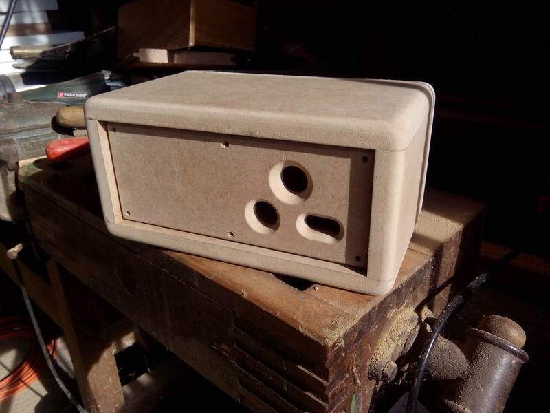

    Bilder vom Bau
    so, jetzt noch ein paar Bilder vom Bau...
    Zuletzt geändert von AstroAsterias; 15.02.2016, 21:58. Grund: angehängte Grafiken eingebettet

      Respekt für die saubere Anfertigung der Einzelteile. Die kleine Box sieht auch fertig richtig hübsch aus. Ich weiß, dass FRS8 auch ohne Filter recht gut klingt. Kondensator davor meinst du sicher 220µF (220mF wären ganz schon groß). Ist die Lautstärke mit dem Miniverstärker ausreichend?
      PAM8403 arbeitet mit 260kHz, nicht hörbar, trotz dem finde ich diese filterlosen D-Verstärker irgendwie technisch unsauber. Sobald die Leitung länger oder die last kapazitiv wird, geht das nicht gut. Für kleinen Breitbänder an kurzer Leine ist es anscheinend okay.
      • AstroAsterias
        • 18.11.2012
        • 28
        Dankeschön. Ich meine natürlich 220µF. Ich wusste aber nicht, wie man ein µ schreiben kann. Aber ich weiß, wie man eins kopieren kann.
        Die Lautstärke geht deutlich über Zimmerlautstärke hinaus. Die Box mit Weiche kann man (zumindest mit dem Tablet als Eingang) voll aufdrehen. Bei der ohne Weiche übersteuert und Clipped der Verstärker bei etwas über der Hälfte der Lautstärke. Das ist aber ebenfalls schon laut genug.
        Insgesamt wurde die Box durch die Weiche, wie erwartet, insgesamt etwas leiser. Was aber OK ist.
        Ach so, ich habe die 4 Ohm Variante des FRS-8 verwendet.

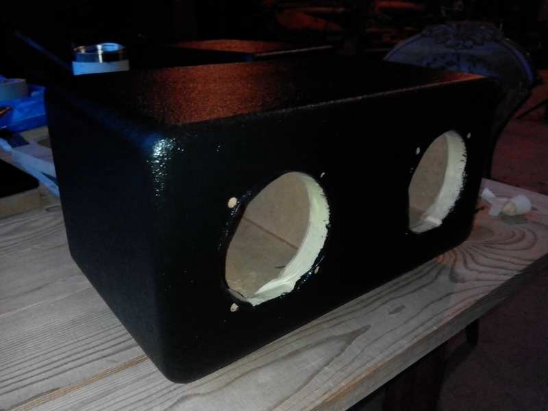

                  Zu dem Strukturlack (Warnex) kann ich noch sagen: Ich würde und ich werde es wieder tun. Habe ihn mit einer kleinen Fellrolle aufgebracht. Obwohl ich nicht der Held bei sowas bin, ist das Ergebnis wirklich sehr gleichmäßig geworden. Man muß sich nur trauen das Zeug ordentlich drauf zu hauen. Nicht wie bei "normaler" Farbe. Dann drei, vier Minuten antrocknen lassen und mit der Rolle noch mal drüber rollen. Damit bekommt man eine gleichmäßige Struktur hin.
                  Die Gehäuse habe ich absichtlich nicht bis aufs letzte geschliffen, um zu sehen, was der Lack überdeckt. Kleine Löcher hat er dabei sehr gut überdeckt. Die Fuge zwischen den Brettern (Leimfuge) ist an manchen Stellen gegen das Licht sichtbar. Im Großen und Ganzen bin ich mit dem Ergebnis aber sehr zufrieden. Der Aufwand hält sich gegenüber Lackieren o.ä. in Grenzen.

                    • 1948
                    Schön geworden.
                    Was macht denn der TEAC WAP da?
                    (hab' grade wieder einen TEAC WAP-AX100 aus der Bucht geangelt, da ich meinen IcePower im alten beim Boxentest gehimmelt habe.)
                    Bei mir sind Timos VIB130CB am Radiowecker (Muvid IR 715-2 mit 10 € Tripath)
                    (gebraucht 2 AL130 - 50€ 2 G20SC - 40 € - Front MDF schwarz Speaker space 14 € -Weiche Bastelkiste) - mehr als doppelt so teuer, aber auch nicht schlecht.
                    MFG
                    Christoph
                    • AstroAsterias
                      • 18.11.2012
                      • 28
                      ...der betreibt zwei Solo 20 und diese hier:
                      http://www.visaton.de/vb/showthread....t=mj%C3%B6lnir
                      Und: er dient manchmal als Fotografierständer
