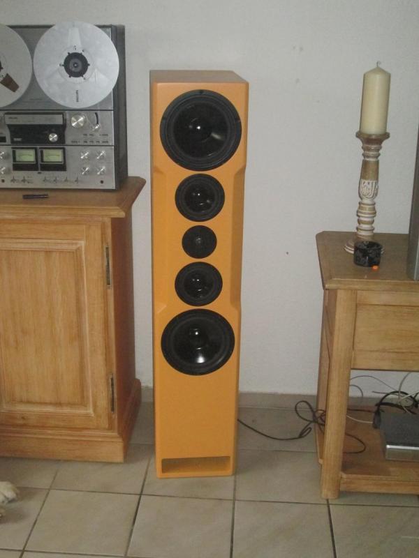

    man bat mich auch meine neuen Lautsprecher hier vorzustellen.
    Es handelt sich um den Bausatz Experience V20, wobei die Hochtöner gegen DSM25FFL getauscht wurden, für die ich eine runde Front hab lasern lassen, da die DSM25R leider nicht mehr gefertigt werden.
    Wie kam es dazu: Nachdem ich an meinen alten (Bj 79) Lautsprechern von Magnat festellte, hier lösen sich die Sicken der Mittel und Tieftöner auf und die Reparatur den Wert der Boxen übersteigte, mussten neue her.
    Auf zu Media und Probehören jedoch konnten mich, auch Lautsprecher im Preissegment von 1500,-/Stck., nicht überzeugen, so das ich ohne wieder nach Hause fuhr. Im Internet im Hifi Forum las ich über Selbstbau einiges und stoß auf die Sweet Sixteen jedoch auch auf die Probleme mit der Hochtonabstrahlung.
    Es wurde berichtet das man hier von Visaton den G20sc erfolgreich implantiert hatte, nur leider gab es keine Angabe über Weichenänderung.
    Nun auf den Seiten von Visaton fand ich den Bausatz QUINTETT LIGHT, für mich eine ansprechende recht preiswerte Lösung.
    Nach dem Zusammenstellen der Preise für die Einzelteile ( billiger als ein fertiger Bausatz)stellte ich die Lautsprecher der Hausherrin vor und dachte schön filigran nicht so protzig, da muss ein ja kommen.
    Denkste, sie wollte, dass ein Lautsprecher, auch wie einer aussieht, halt ein Möbelstück, ich zeigte Ihr die Concorde und so sollte sie aussehen.
    Mich störte hierbei der Preis und und die Aluminium Membranen, also weitersuchen, fand dann einiges unter Concorde light und die Abwandlung Concordski sowie den Bau von Mr. Woofer.
    Beim Zusammenstellen der Einzelpreise fand ich ein Angebot von Reichelt für die Experience V20, welches so günstig war, das es sich nicht lohnte Einzelteile zu bestellen. Nun musste ich noch herausfinden ob die Weiche unverändert bleiben konnte, im Concorde Gehäuse.
    Nach 3 Monaten lesen und Versuchen mit Boxim fand ich heraus mit dem Hochtöner DSM25 FFL, lag ich im grünen Bereich, hierbei hat mir ein Forumbekannter Marcus sehr geholfen um überhaupt mit Boxim eine Weiche zu berechnen, vielen dank nochmal dafür.
    Ich bestellte den Bausatz und bei der Lieferung waren beide Hochtöner G25FFL beschädigt, als wenn sie schon mal eingebaut waren, auch eine Ersatzdichtung war dabei, die montierte war an verschiedenen Stellen angekratzt, da ich diese als neu verkaufen und mir die DSM25R dafür besorgen wollte, reklamierte ich diese. Reichelt wollte nur den kompletten Bausatz tauschen, ich versuchte mein Glück direkt bei Visaton und man konnte mir bei meinem Problem helfen und schickte mir ganz unkompliziert sogar 2 DSM25FFL, vielen Dank nochmal dafür.
    Nach 2 Monate Bauzeit, leider immer nur am Wochenende, standen sie fertig da und mein Verstärker wollte sie mit Leistung versorgen.
    Nunja was soll ich sagen, Dire Straits - Brothers In Arms aufgelegt und gestaunt mit offenen Mund und Freudentränen in den Augen, welch eine deteilierte Wiedergabe man hört alles genau, da konnten meine Magnat nicht mithalten, auch die Heco und Canton vom Mediamarkt waren bei weitem nicht so klar, wie die günstige Zusammenstellung von Visaton. Mir fiel auf, das der Bass etwas dominanter sein könnte, dieses änderte sich, je länger ich die Lautsprecher mit Musik quälte, beim nachlesen woran es liegen könnte, fand ich heraus, die Chassis müssen erstmal "weich geklopft werden" und so war es dann auch, nun spielen sie schön auf und es ist ein Genuss im 40m² Wohnzimmer, mit geschlossenen Augen Eric Clapton Über die Holzbühne gehen zu hören und den Klängen seines Könnes zu lauschen, aber auch Saxophonklänge, Stimmen und elektronische Musik gibt die Box fantastisch wieder.

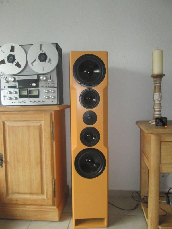

    Anbei Bilder und Boxim Datei

        Ich denke doch, dass er sie gemessen hat, sonst wären sie doch zu groß/klein geworden.

                      danke für das Lob, leider verfüge ich nicht über das Equipment um die Lautsprecher einzumessen, aber da ich Boxim mittlerweile vertraue und meine Ohren nicht schmerzen, kann da nicht viel verkehrt sein.
                      Ich hatte sie auch mit zu Telepoint um einen neuen Verstärker (Stereo natürlich) auszusuchen, Yamaha und Magnat waren meine Favoriten.
                      Dort konnte ich sie im Vergleich zu Heco und Canton hören und nicht nur mir, sondern auch dem Berater gefielen die Visaton um Welten besser.
                      Der Magnat Hybridverstärker sollte es werden, jedoch gab bei dem Test die linke Endstufe auf, zum Glück nicht als meine Lautsprecher angeschlossen waren.
                      Nun werde ich auch einen Verstärker selber aufbauen es wird der viel umschriebene Hepos 200V als Vorverstärker und als Endverstärker dachte ich zuerst an SymAsym, jedoch von Tessendorf als Mosfet Version, habe mich aber für ein Layout von APT audio "2x AMP47-1529 Mono LME49830 + Toshiba MOS SK1529/J200" entschieden

                      WeHa, als gelernter Vermessungstechniker geb ich Dir recht, ich hab gemessen und sind sogar beide gleich groß ^^
