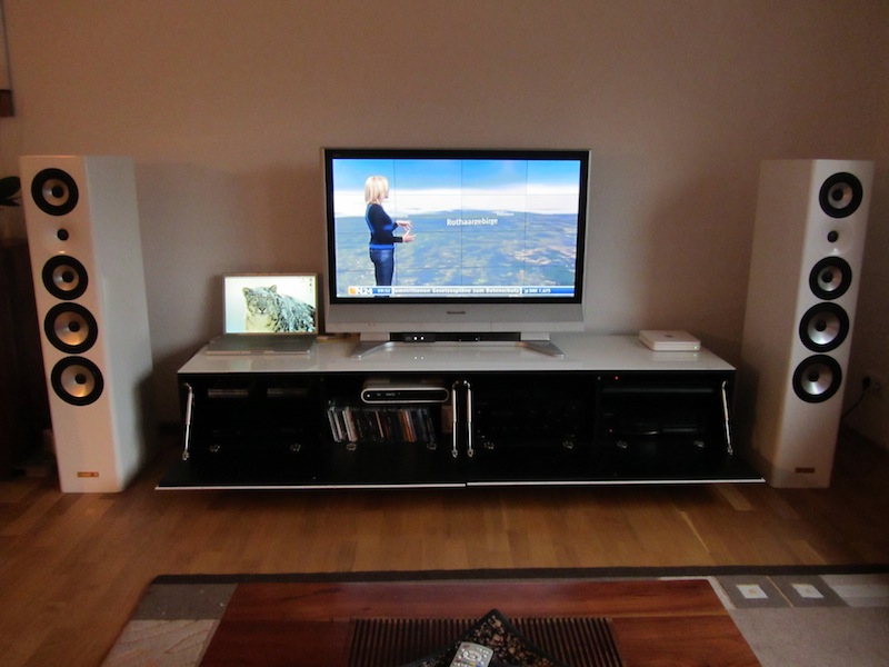

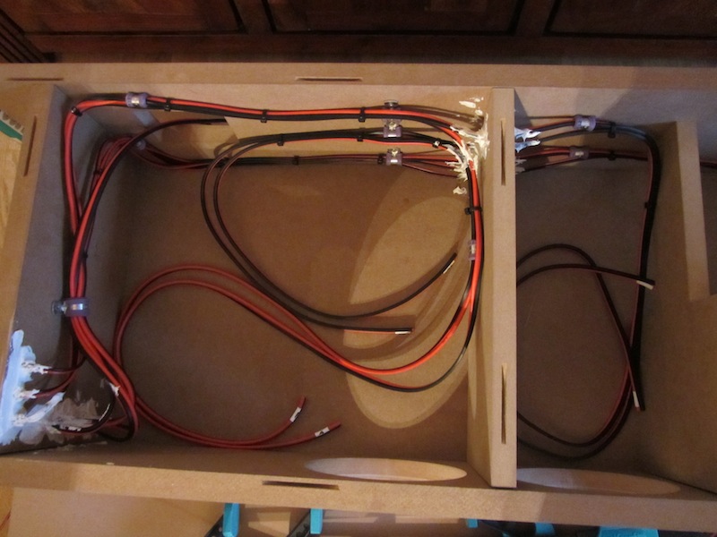

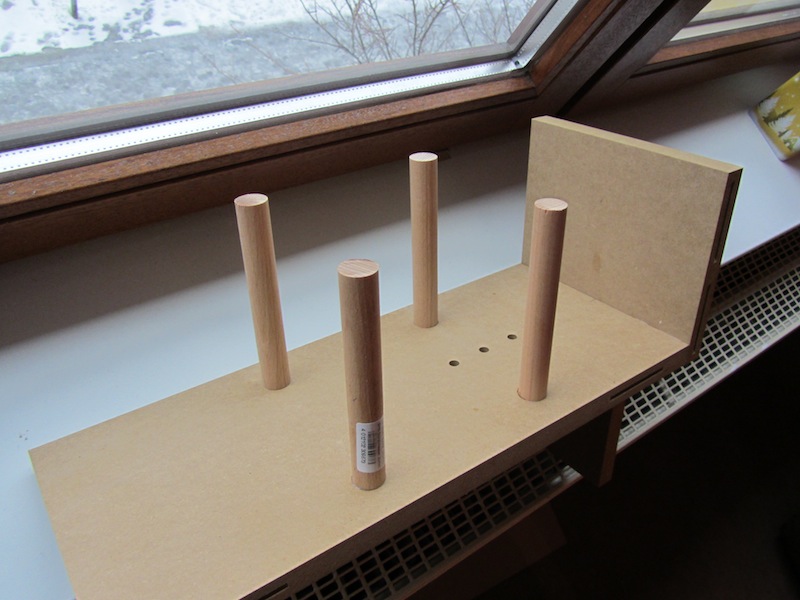

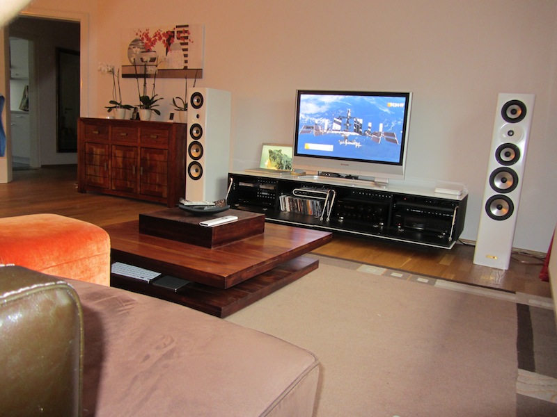

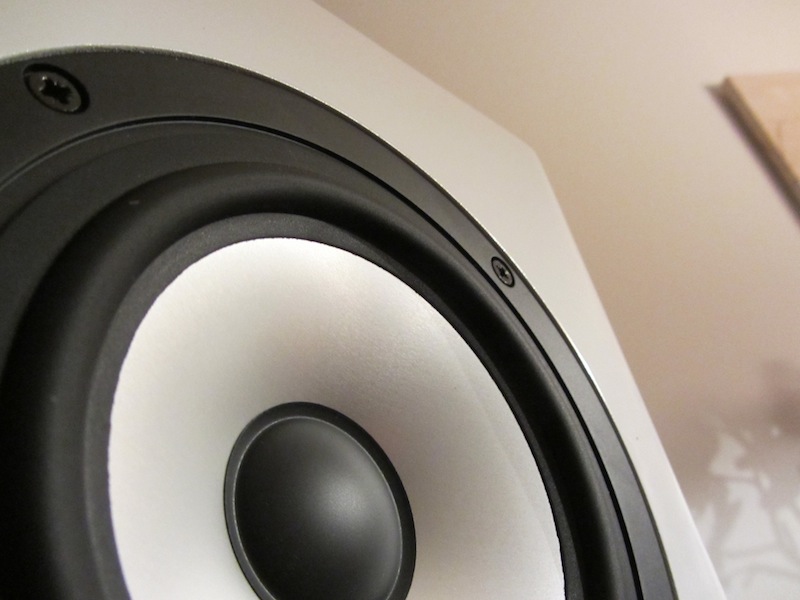

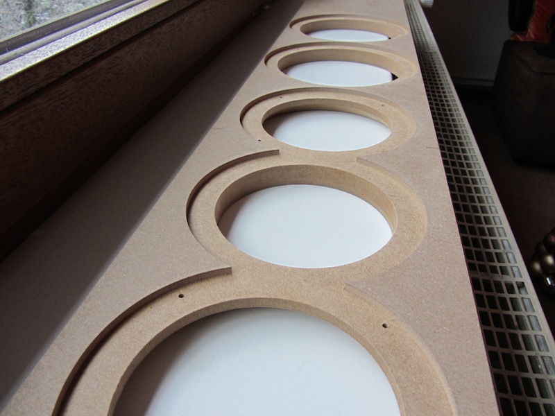

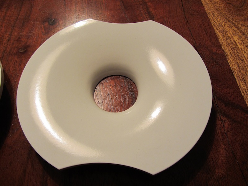

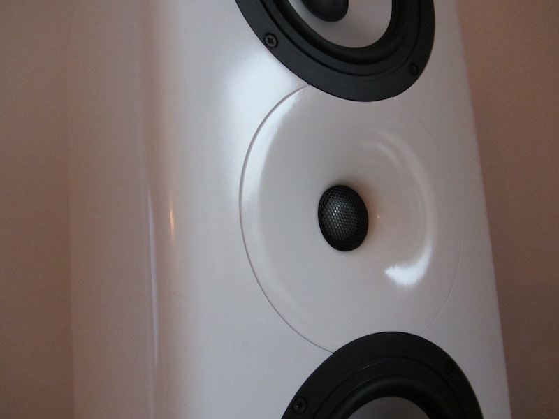

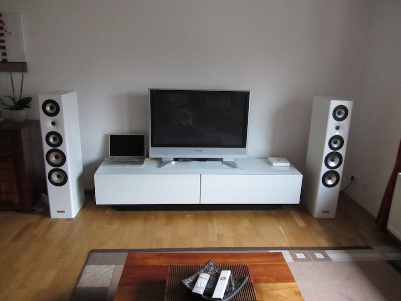

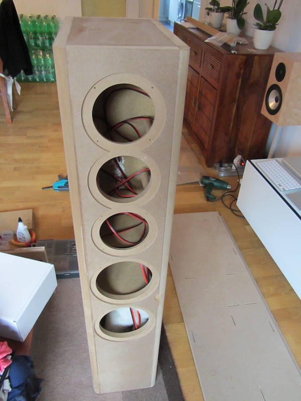

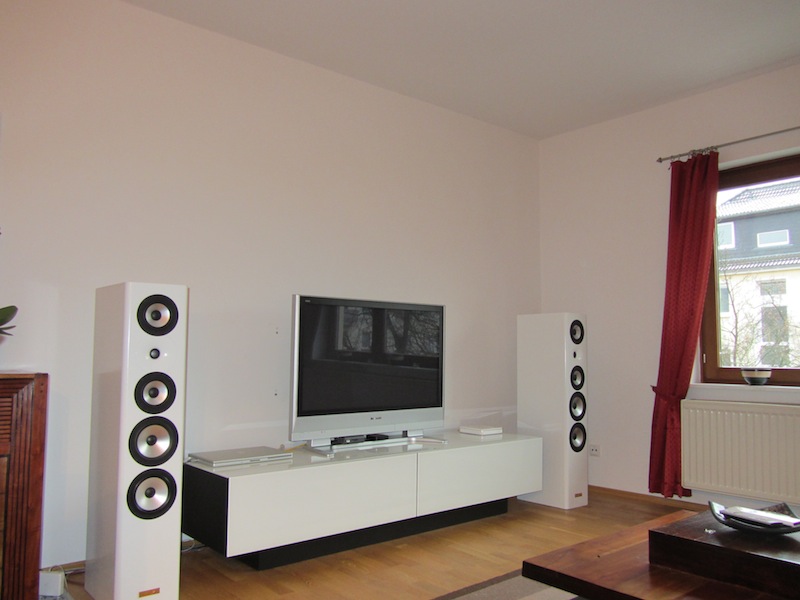

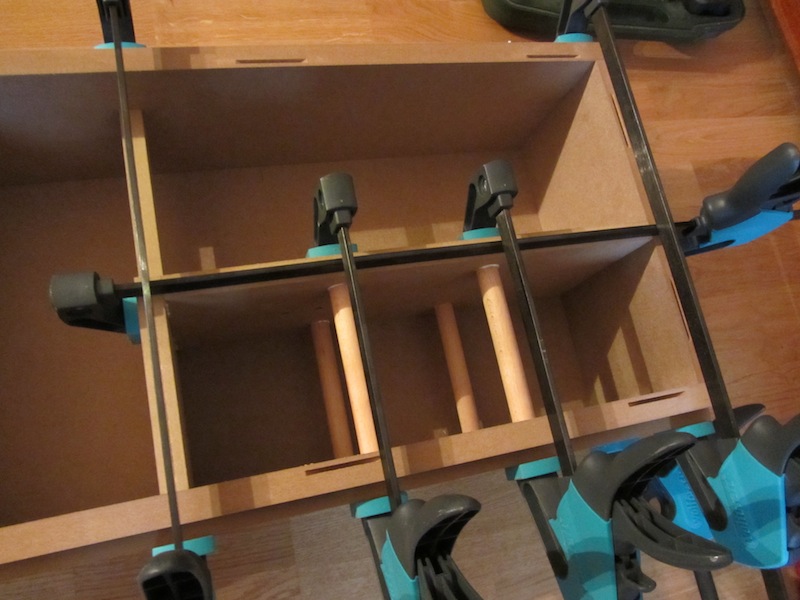

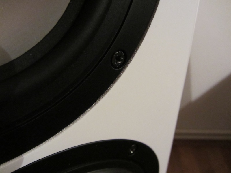

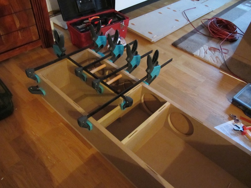

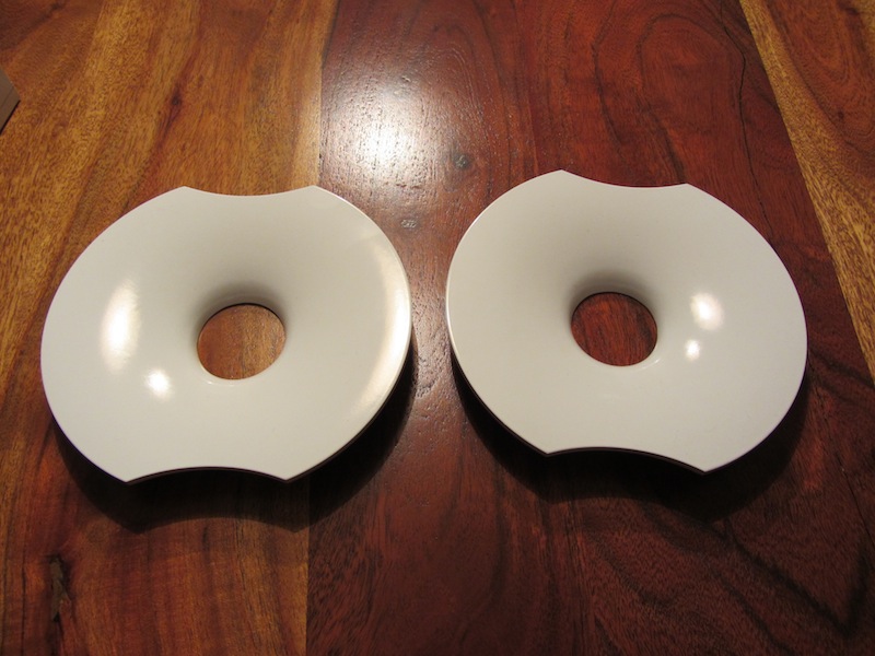

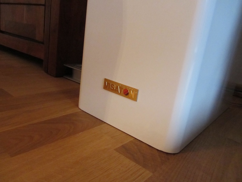

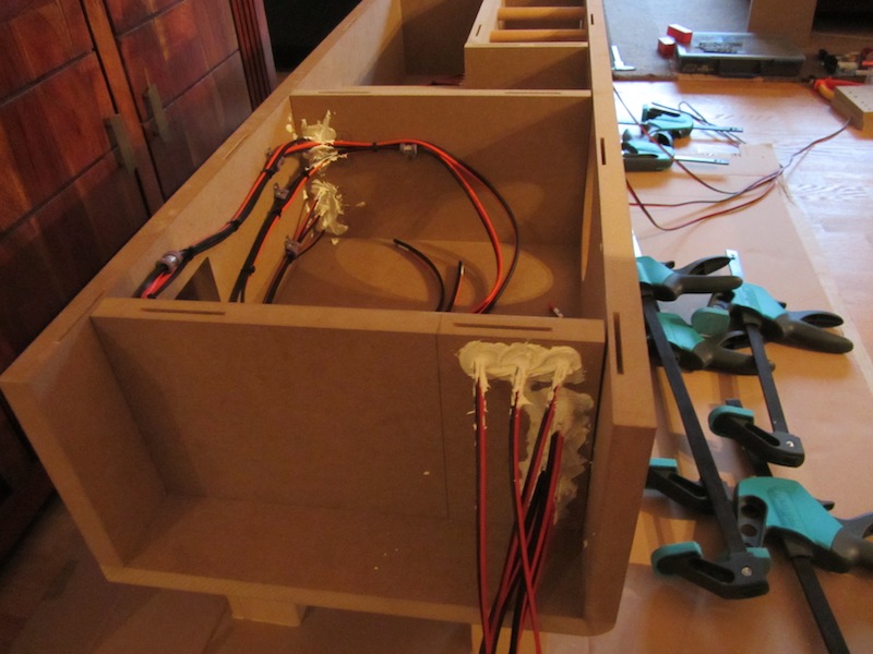

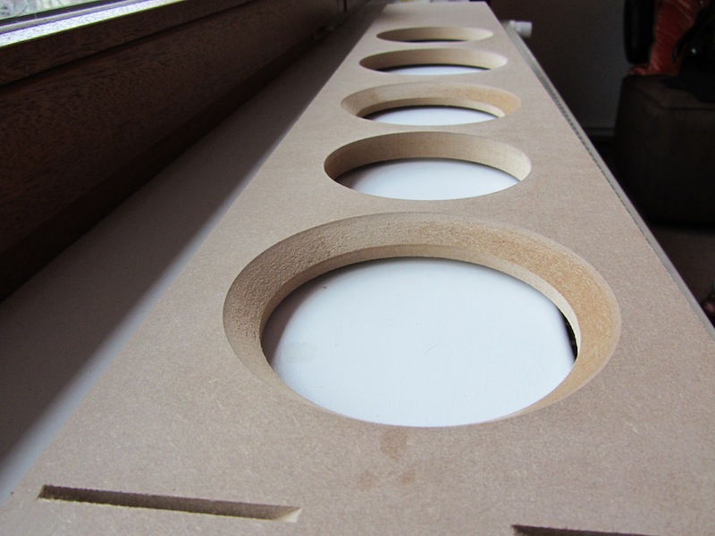

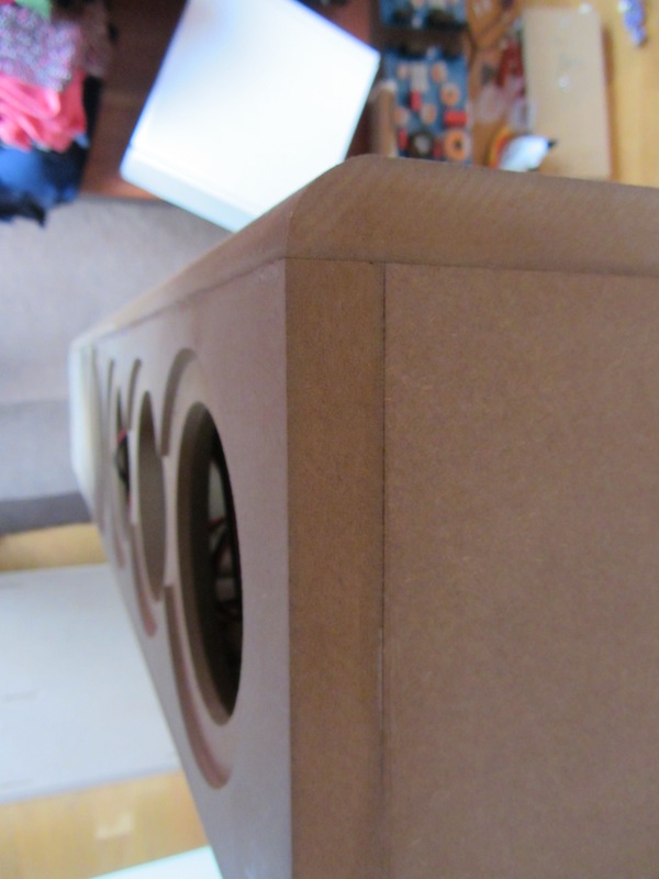

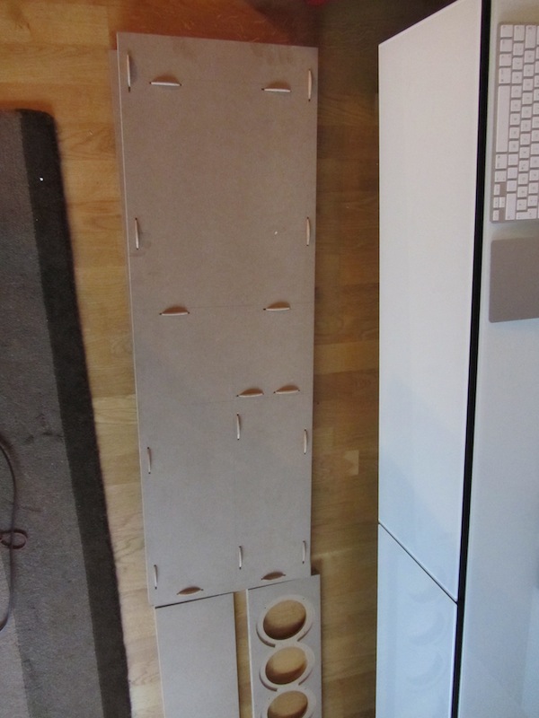

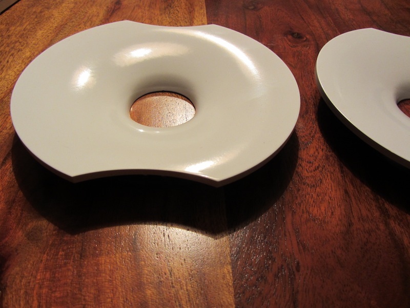

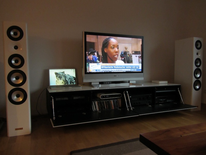

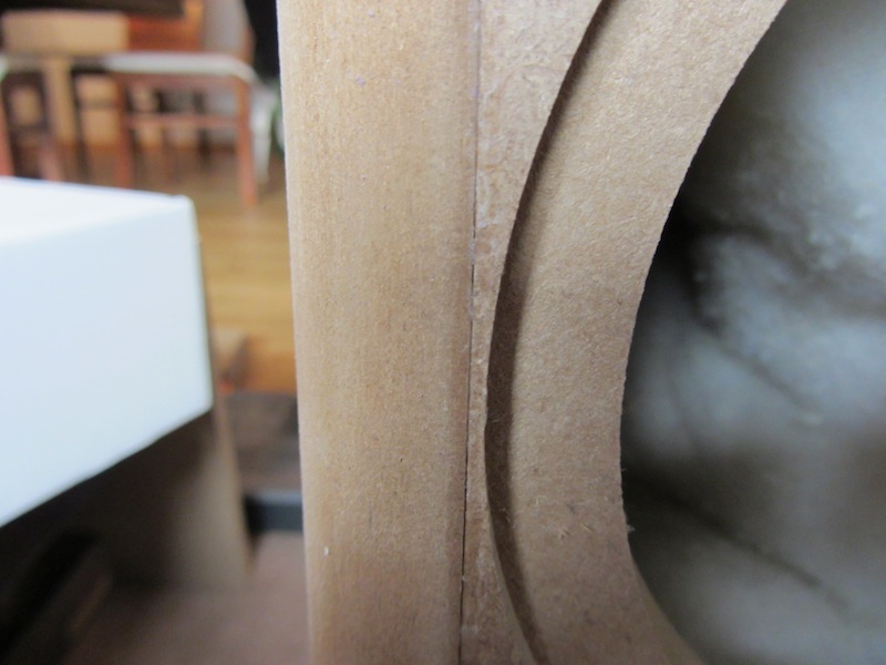

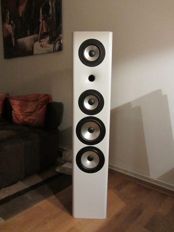

    ich möchte euch kurz meine neuen Lautsprecher vorstellen. Vorweg besten Dank an Jürgen, der sich die Mühe gemacht hat und die "originale" Concorde MK3 (in enger Zusammenarbeit mit Visaton) auf WG umgefrickelt hat. Ebenso Dank gebührt Rainer, der die kleine Concorde zum ersten Mal aufgebaut und mit AL170 im Doppel unten anstatt AL200 oben und unten getestet hat. Ich konnte bis jetzt zwar erst nur etwa 3 Stunden Musik hören, aber ich bin jetzt schon begeistert. Vorher hatte ich die Bijou 170. Da ich noch zwei weitere AL170 liegen hatte und mein Wohnzimmer nur 26qm groß ist, habe ich mich dann nach längerem hin und her gegen die Studio1 und für die kleine Concorde entschieden. Da ich leider weder Bastelkeller noch Garage etc. zur Verfügung habe, musste ich eine Lösung finden, bei der ich im Wohnzimmer arbeiten konnte. Also Sägen und Fräsen konnten nicht statt finden. Weil ich vorher schon ein paar Berichte über Speakerspace gelesen habe und dort eigentlich alle voll zufrieden waren, habe ich dort Kontakt aufgenommen. Zeichnungen aus dem CAD dahin gemailt und sehr schnell Antwort bekommen. Kurz vor Weihnachten lag dann der Zuschnitt fein säuberlich und gut verpackt bei mir. Vorher habe ich immer selbst gebaut, aber ich glaube das lohnt sich für mich kaum noch. Vernünftiges Werkzeug ist nicht unbedingt günstig und liegt bei mir sonst eigentlich nur rum. Baumarkt Zuschnitt ist mir oft zu ungenau und entweder ärgert man sich weil man noch mal los muss oder man pfuscht sich irgendwas zurecht. Hier allerdings passt alles wunderbar im Legoprinzip zusammen und man braucht eigentlich nur noch Leim und Schraubzwingen bzw. werde ich beim nächsten Mal wohl wieder Spax Schrauben nehmen. Beim WG hatte ich Unterstützung von Freunden mit Drehbank und diversen anderen Werkzeugen. Das ist das einzige echt kniffelige gewesen. Die Weichen habe ich bei vc-mailorderservice bestellt, auch alles wunderbar. Zwischen den Jahren habe ich also geleimt und gewerkelt. Kurz vor Sylvester habe ich die guten Stücke dann zum Lackierer gebracht. Vorletztes Wochenende waren sie dann fertig und es ging ans verlöten und bestücken. Das Waveguide samt KE und Dichtung von G25FFL (vielen Dank an Visaton noch mal für die schnelle und völlig kostenlose Zusendung der beiden Dichtungen, geiler Service!) habe ich mit einem 2 Komponenten Sealer eingeklebt. Ist dauerelastisch und hält trotzdem bombenmäßig.
    Noch ein paar Eckdaten:
    Die beiden AL130 arbeiten zusammen in 10 L, die beiden AL170 in jeweils 21 L geschlossen.
    Sichtbare Teile aus 22mm MDF, zwei Teiler innen sind nur 19mm MDF.
    Breite: 228, Höhe: 1160, Tiefe: 380, Gewicht: 31kg

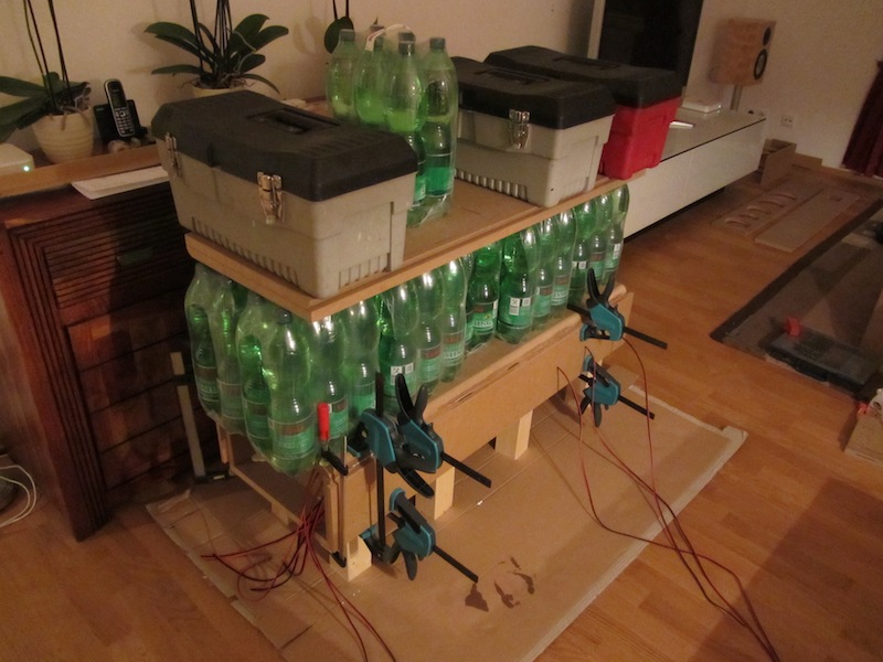

    Preis für Zuschnitt: 300€, Weichen 220€, Lackierer 300€. Chassis, Terminals und Kabel gab es in der Bucht, teilweise gebraucht. Fürs Leimen und montieren habe ich eine gute Woche gebraucht, ganz easy going und ab und zu auch mal mit Unterbrechungen. Zwischendrin natürlich fast 2 Wochen Pause, weil sie beim Lackierer waren. Jetzt müsste ich nur noch mal etwas mehr Zeit haben (nur noch 35 Jahre bis zur Rente) um mal richtig intensiv hören zu können. Eines kann ich aber schon sagen: im Vergleich zur B170 spielt die kleine Concorde schon deutlich besser auf. Das liegt wahrscheinlich am "echten" Mittelton. 3-Wege sind schon gar nicht verkehrt. Und 4 170er in je 21 Liter sind im Bass völlig ausreichend wenn das Zimmer nicht größer als 30qm ist. Schlecht sind die B170 natürlich auch nicht, aber die Concorde sind halt ein paar Nummern besser. Ich persönlich finde, dass ich alles richtig gemacht habe. Meiner Frau gefallen sie auch. Was will man mehr? Vielleicht später noch Hifi Akademie Vorstufe und zwei Endstufen plus 2 mal das große Antimode 2.0 besorgen und auf Teil-Aktiv gehen? Auf messen und programmieren habe ich irgendwie nicht so richtig Lust. Knöpfchen drücken gefällt mir da schon besser und langt für mich wohl auch völlig aus. Was das wohl wieder kosten mag? Das wird meiner Frau gar nicht gefallen…

      Die sind aber chic geworden ! Besonders gut gefällt mir das weiße WG. Saubere Arbeit.
      Gruß Rainer

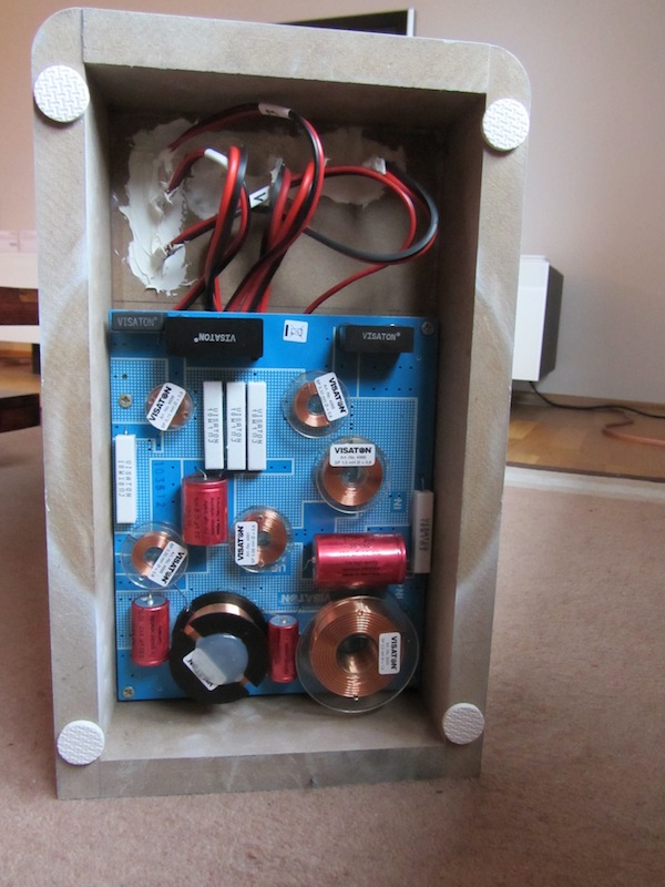

              Prima geworden. Kannst du was zur Weiche schreiben? Wenn ich mich dunkel erinnere, hatte ich da auch die Finger drin.
                    Hi Jürgen,
                    was soll ich denn zur Weiche schreiben? Also mir gefällt sie sehr gut. Bestellt wie hier:
                    http://www.visaton.de/vb/showthread.php?t=22941
                    angeschlossen, hingestellt, zufrieden. Mehr kann ich dazu nicht sagen. Ist ja deine Weiche...

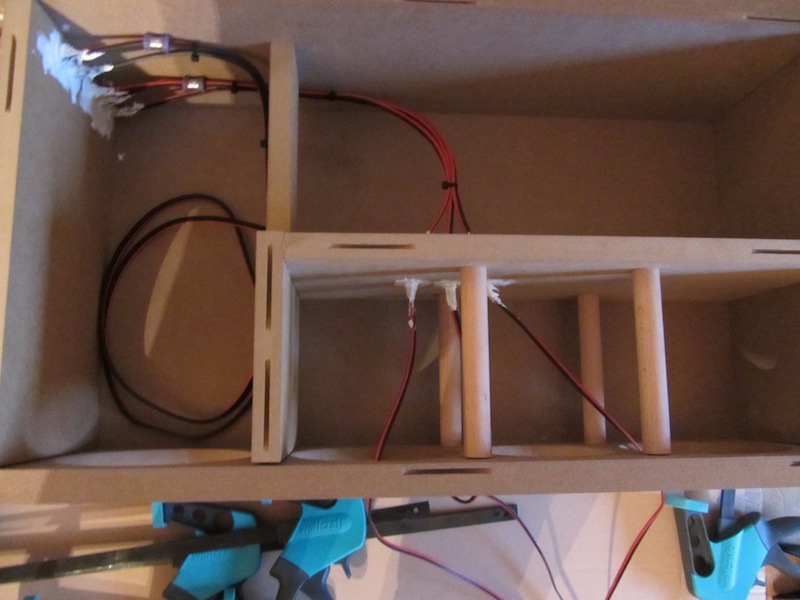

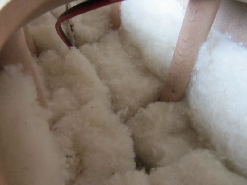

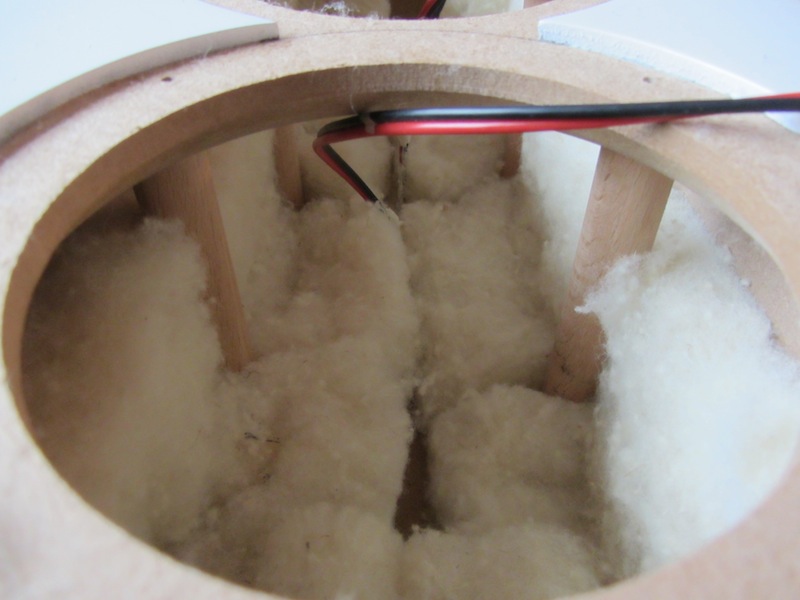

                      ich hätte da noch eine Frage zur Schafwolle im MT-Abteil: Ist das genug davon? Es sieht irgendwie etwas "leer" aus. Auf dem Beutel steht ja "für 20 L". In der Mitte der Matte gibt es ja eine Perforation. Hat man damit 2 Matten für je 10 L? So war mein Gedanke, aber ich frage mich trotzdem ob das gut bedämpft ist. Ist ja alles an den Wänden, also kaum in der Mitte. Dazu würde ich mich über eine Antwort sehr freuen.
                      Jürgen hat gar nichts zu den Ausfräsungen auf der MT Rückseite gesagt
                      Ich habe zwar den Vergleich nicht, aber fürs Gewissen auf jeden Fall enorm wichtig
