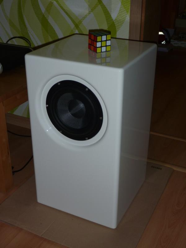

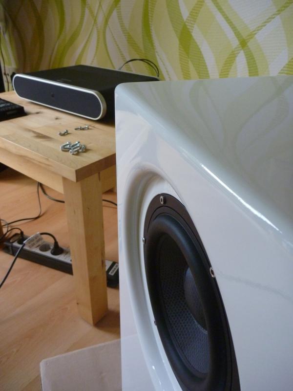

    Ich möchte hier meine dieses Jahr fertig gestellten, aktiven Subs vorstellen.
    Vorneweg erst mal ein riesen Dank an Visaton, für den Support - echt Klasse!
    Die Idee/Motivation:
    Ich habe letztes Jahr meine ersten Boxen selbst gebaut - die Solo 20. Beim ersten Projekt war ich noch vorsichtig, da ich nicht wusste, ob sich der Aufwand (Geld, Zeit etc.) wirklich lohnt. Er lohnt sich. Deshalb viel das zweite Projekt, die Bassboxen deutlich aufwendiger aus.
    Die Bässe haben, wie gesagt, zwei Solo 20 zu unterstützen. Das ganze in einem ca. 15qm kleinen Raum. Um Raummoden weitestgehend aus dem Weg zu gehen, sollten es zwei Stück werden. Weiter sollte es ein geschlossenes Gehäuse, wegen der präziseren Wiedergabe und eben wegen den Raummoden sein...
    Einsatzzweck ist Musik hören :-)
    Da ich frei von Mitbestimmern, Wohnraumgestalter(innen) o.ä. bin, spielte die Größe keine Rolle
    Hier ein paar Daten:
    - LxBxH: 360x360x650 (mm)
    - Volumen: ca. 40 Liter (geschossen)
    - Gewicht: 36kg (davon 21 kg Holz, 15kg Sand)

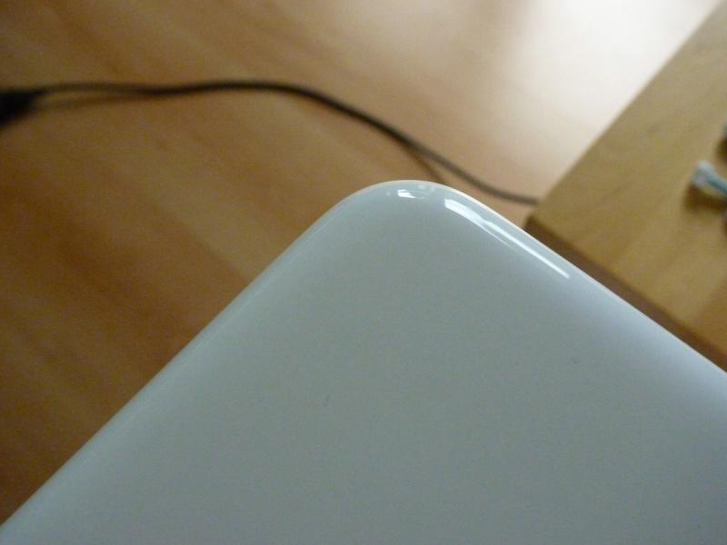

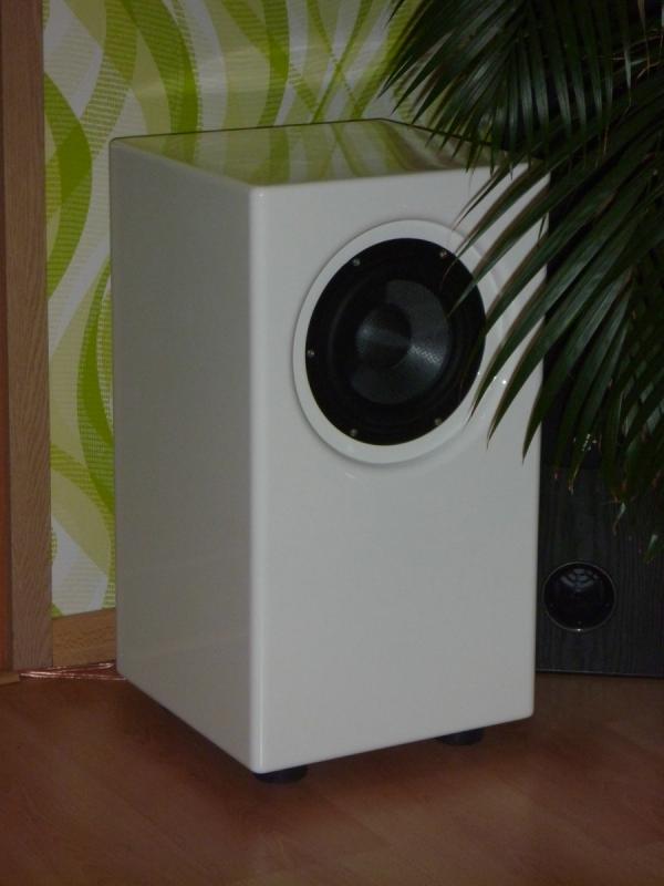

    Und hier ein paar Bilder der fertigen Box:

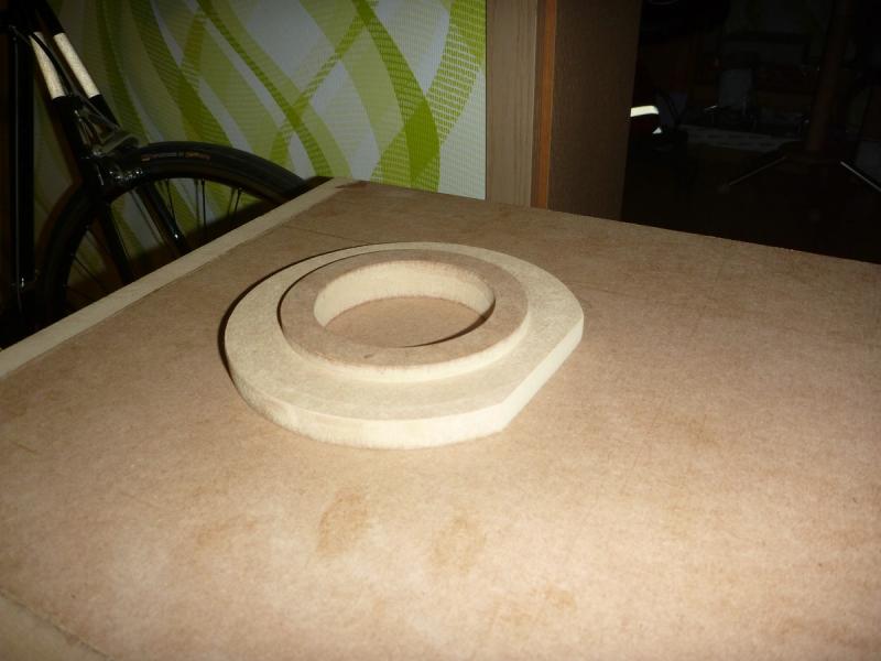

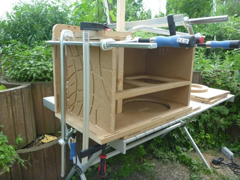

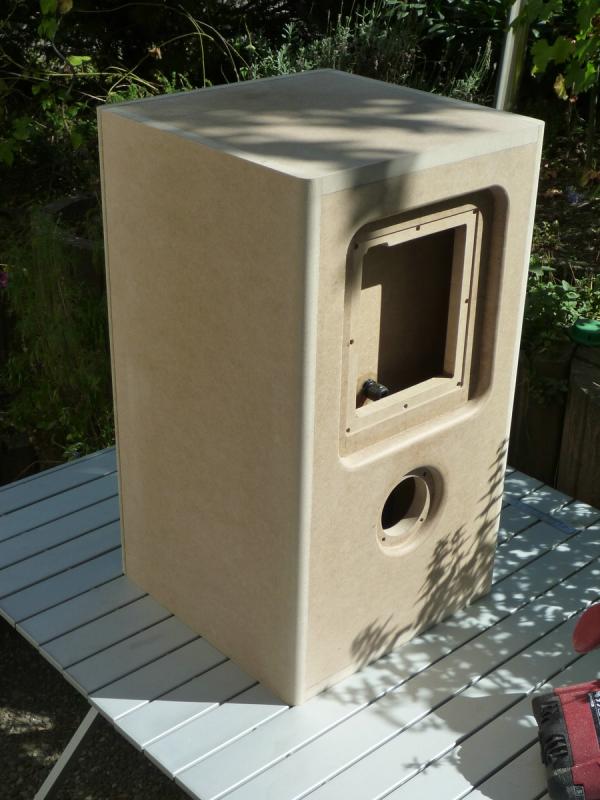

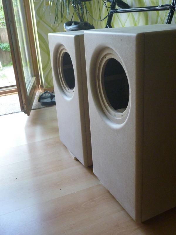

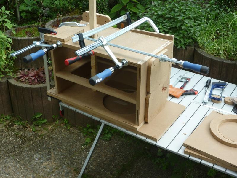

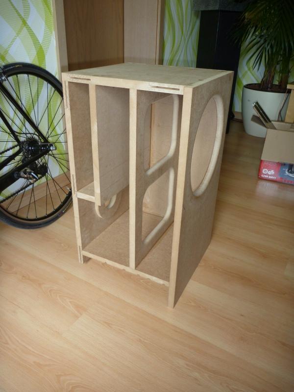

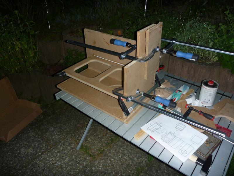

    ...und hier noch Bilder vom Bauen...

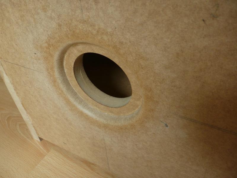

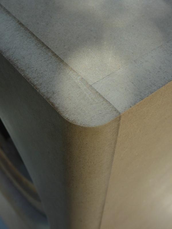

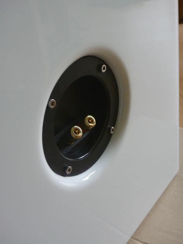

    Ich habe versucht, die "Kiste" möglichst rund zu machen - d.h. keine scharfen Kanten. Dazu habe ich einen 10er und einen 15er Radien Fräser überall eingesetzt, wo es ging.
    Die Chasis habe ich genauso versenkt, wie das Terminal oder das Aktiv Modul. Das ging einfacher als ich dachte und die Fräser haben sich wirklich gelohnt.
    Sämtliche Schrauben (Chasis, Terminal, Aktiv Modul, Füße) sind mit Rampa Muffen eingedreht. Als Schrauben habe ich ausschließlich metrische Edelstahlschrauben verwendet.
    Alle Bretter auf der Aussenseite sind mit Lamellos verleimt. (ging wunderbar mit einem Scheibenfräser mit Kugellager und einer Oberfräse für 65€ - hätte nie geglaubt, dass das so genau wird - ich halte prinzipiell nix von billigem Werkzeug...)

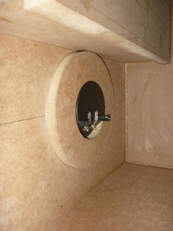

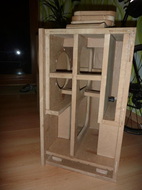

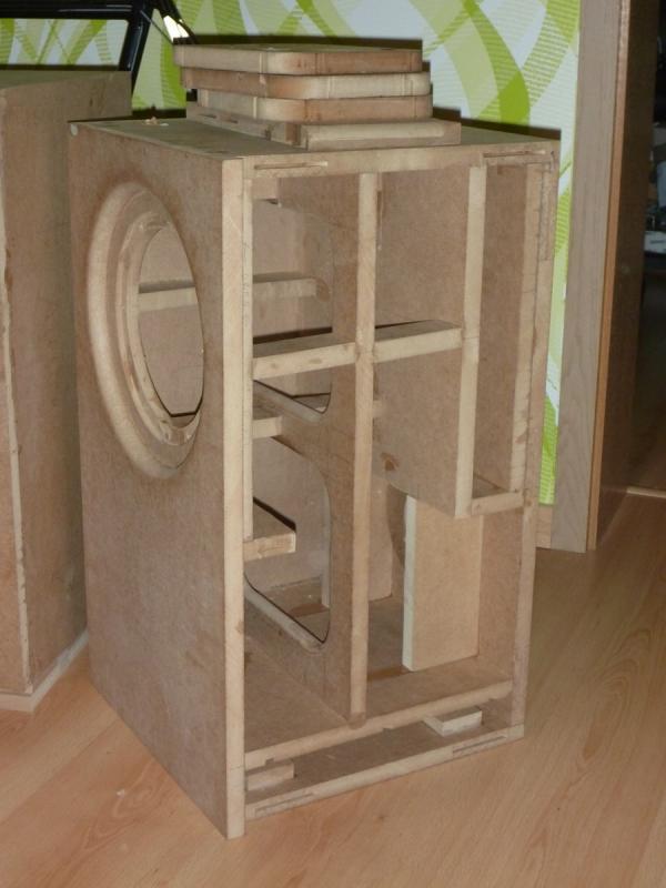

      ...Sand...
      Laut den Akustik Simulanten meiner Firma helfen nur zwei Sachen gegen Schwingungen: Versteifungen und Masse.
      Versteifungen habe ich eingebaut, soweit es mir sinnvoll erschien. Da Masse in Form von Sand nix kostet, habe ich beide Boxen mit einem doppelten Boden ausgestattet, der komplett mit Sand gefüllt ist. Dazu sind noch Vertiefungen in das obere Brett gefräst (Kreisförmig, um die Schwächung des Brettes möglichst gering zu halten). Diese dienen als "Resorvoir", da sich der Sand mit der Zeit sicher noch ein wenig setzt und sonst nicht mehr "press" am oberen Brett anliegen würde. Durch die Fräsungen kann der Sand quasi nachrieseln und das Brett liegt immer schön satt auf dem Sand auf.
      Von den beiden Boxen hat nur eine das Aktiv Modul für beide Boxen. Die zweite Box hat aber die gleiche Abtrennung erhalten, welche dann komplett mit Sand gefüllt wurde.
      Wer das als esoterischen Blödsinn abtut, hat vielleicht Recht. Schaden kann es jedenfalls nicht und gekostet hat der Sand 3,89€. Also warum nicht?
      Selbst bei höhrer Lautstärke vibriert, oder wackelt jedenfalls nix. (wobei der Hub der TIW's schon beeindruckend ist )

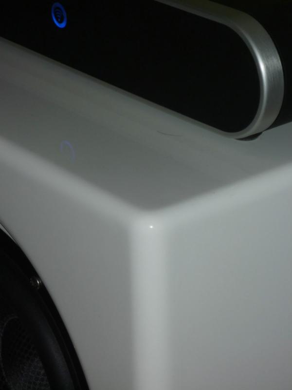

      Weil die Frage sicher kommt:
      Nein, ich habe nicht selbst lackiert. Ich habe sie in eine Auto Lackierei gebracht.
      Und weil diese Frage sicher auch kommt:
      Ja, man sieht die Stöße, an denen die Bretter stumpf aufeinander geleimt wurden. Zumindest wenn man weiß, wo man schauen muss, und im richtigen Winkel gegen Schlaglicht schaut (Blickrichtung von der Wand weg zum Fenster hin), dann kann man die Ansätze erahnen. Aber nicht wenn man normal hinkuckt. Und schon gar nicht, wenn man auf dem Hörplatz sitzt. -> Also vollkommen wurscht.

                  Vielen Dank für die blumen...
                  @Nightingale:
                  Die Trennung liegt bei ca. 55-60 Hz.
                  Boost ist bei 20 Hz +3db
                  Hatte noch keine Zeit, alles perfekt einzustellen - klingt so aber schon ganz ordentlich, d.h. man merkt nicht, dass der Bass läuft. Bis auf ein kleines bisschen dröhnen, wenn Töne lange gehalten werden. -> Raummoden (bei meiner Musik kaum der Fall) Für diesen kleinen Raum und die recht tiefe untere Frequenz aber überraschend gut. Wenn ich zwischen den Jahren ein wenig Zeit habe, werde ich mir vielleicht ein Messmikrofon zulegen und mal ein bisschen tüfteln...
                  Im Vergleich zu den Solos alleine klingt es jetzt vollständiger. Schaltet man den Sub ab, fehlt was. (jedoch nicht bei jeder CD - manche Stücke besitzen anscheinend einfach keine tiefen Töne. Aber wenn, dann schon. ;-)
