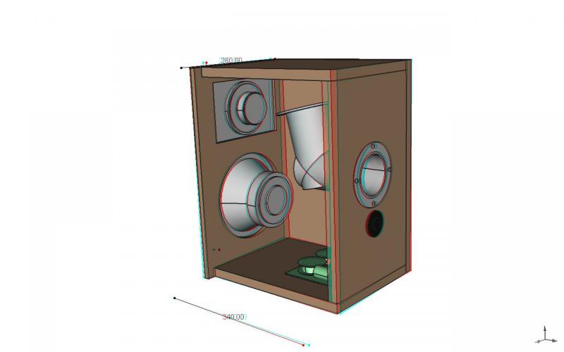

    Vorüberlegung

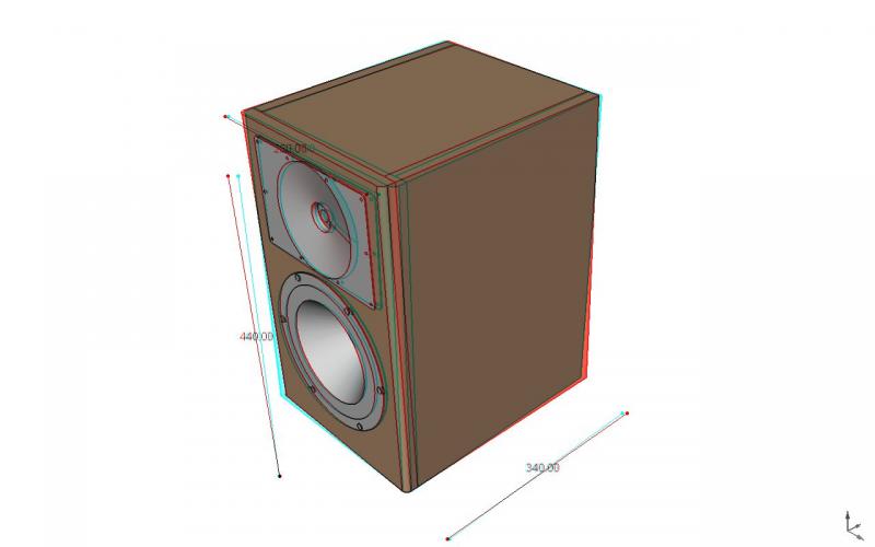

    Kaum ist die Farbe an den BigBijou am trocknen kommt mir endlich die Idee was ich mit meinen DSM25R anstellen soll: diese passen zum neuen Waveguide und das Waveguide wiederum zu meinen Lieblingschassis, den GF200. Da muss sich doch eine Box draus machen lassen!
    Nach einigem hin und her und vollgezeichneten Skizzenblättern habe ich mich von den Maßen her an den großen "8050" eines bekannten finnischen Herstellers orientiert *g*
Ansichten: 1
Größe: 21,8 KB
ID: 647880 Klicke auf die Grafik für eine vergrößerte Ansicht
Ansichten: 1
Größe: 24,1 KB
ID: 647881 Klicke auf die Grafik für eine vergrößerte Ansicht
Ansichten: 1
Größe: 22,7 KB
    (Rot-Grün-Brille? Anyone? )

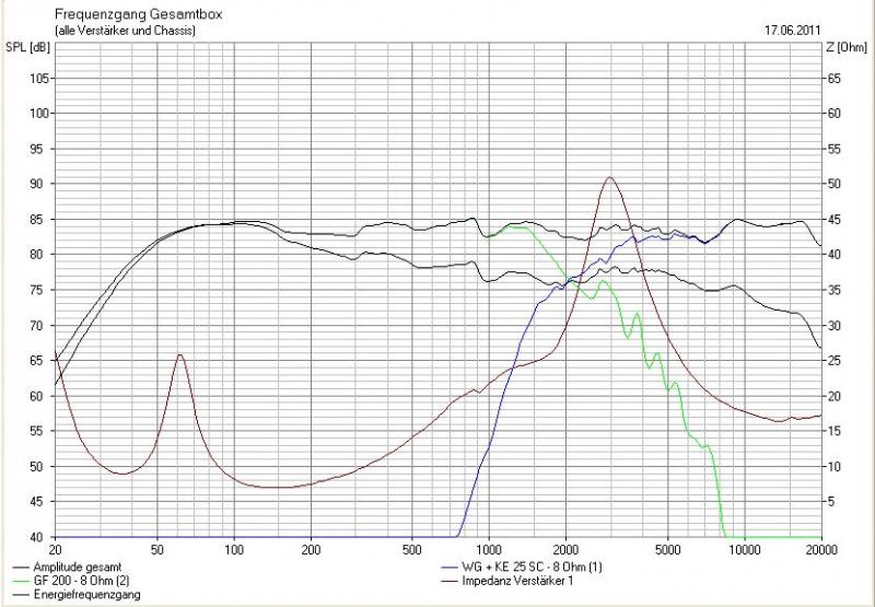

    Simulation

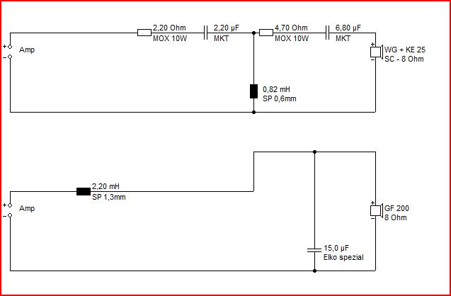

    Elektrisch ist die GrosBisou mit der VIB2000GF verwandt, die Frequenzweiche ist nur wenig abgeändert um den Waveguide zu berücksichtigen.

    Vorsicht: in der Simulation wurde die neue Datei für die KE25 mit WG benutzt denn für DSM25 gibt es wohl noch keine Messung; heißt leider für mich auch, dass ich endlich mal messfähig werden muss hier um die Box beurteilen zu können
    Hier für Interessierte und zur Weiterentwicklung die BoxSim-Datei (V1.20): GrosBisou_WG.bpj

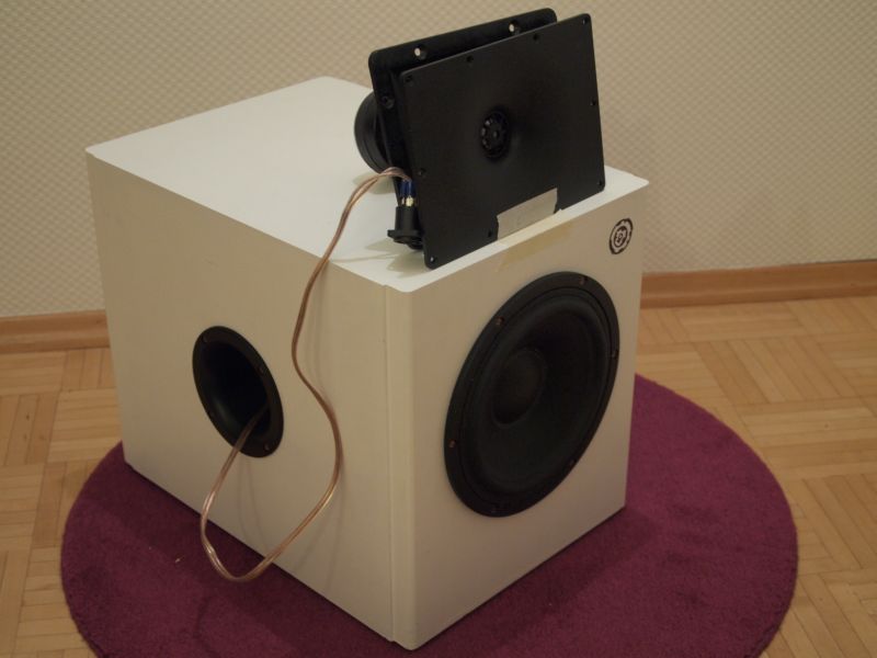

    Proof-of-Concept
    Hier sieht man die DSM25 mit WG auf meinem Subwoofer "probesitzen". Die Kombination ist aktiv getrennt und "funktioniert" soweit.

    ich hätte die weiche einfacher gestaltet...
    • CyrusDreams
      • 17.01.2011
      • 32
      Tatsächlich... so einfach habe ich es noch nicht probiert. Ich habe "von oben" angefangen und mit der VIB-Weiche experimentiert. War offensichtlich nicht die beste Idee. Danke Jama!
      Viele Grüße,
      CyrusDreams
      Ich will nicht lauter, ich will tiefer!

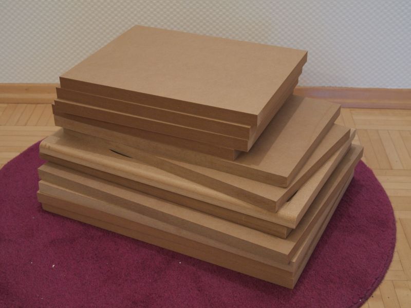

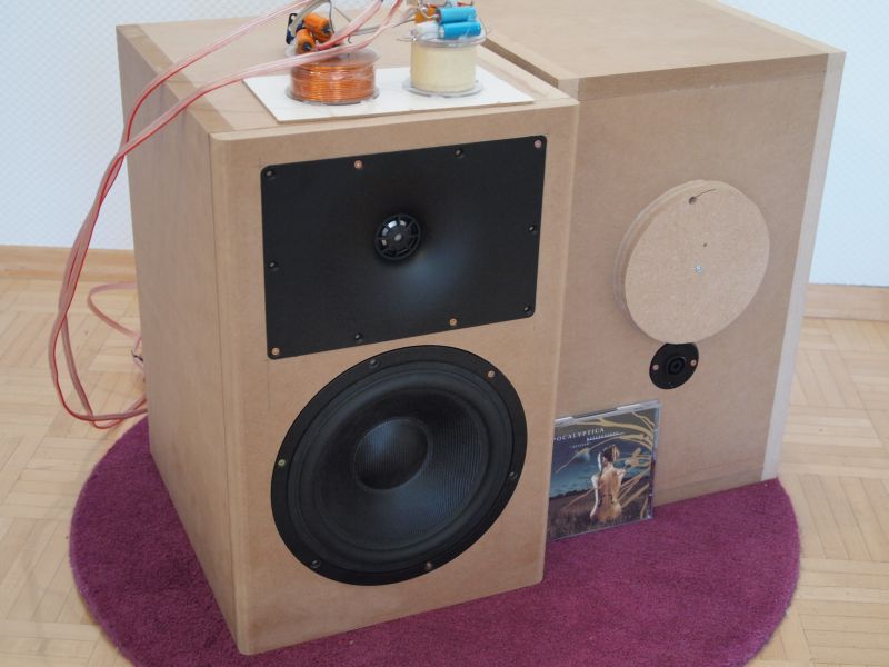

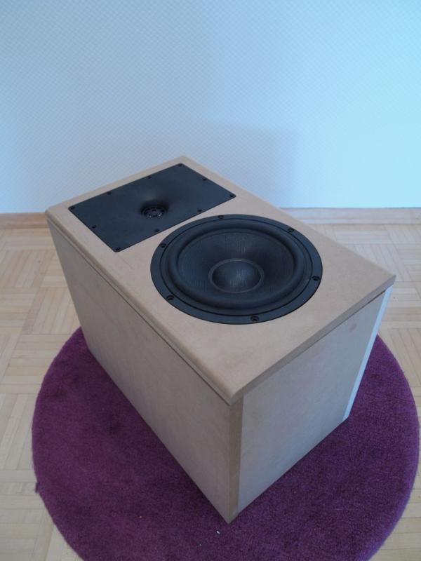

          Baufortschritt
          Zuschnitt aus dem Baumarkt:
Ansichten: 1
Größe: 86,4 KB
          obligatorisches Probeliegen in den Fräsausschnitten (und danach gleich zum Nachfräsen :-/ ):
Ansichten: 1
Größe: 40,9 KB
          Nach dem Kleben:
Ansichten: 1
Größe: 88,1 KB
          Die Lautsprecher sehen "live" wirklich sehr massig aus, siehe auch die CD zum Vergleich daneben. Kein Vergleich mit den BigBijou die dagegen fast grazil wirken.
          Erster Hör-Eindruck

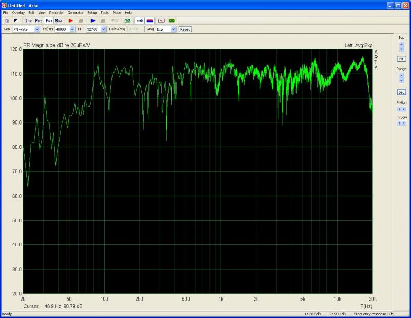

          Erster Versuch war aktiv getrennt, aber das geht nur mit aufwändiger Entzerrung. Wenn man in Boxsim die aktive Trennung simuliert (also mit 2 Verstärkern und ohne Weichen) kann man sehen warum.
          Also gleich die Weichen aus meinen vorhandenen "Resten" aufgebaut. Die liegt übrigens im obigen Bild auf der linken Box. BR-Rohre sind noch nicht da, deshalb vorerst geschlossen gehört.
Ansichten: 1
Größe: 62,9 KB
          Die Messung im normalen Raum mit unkalibriertem Arta bringt immerhin mal einen Frequenzgang zustande. Mikrofon-Korrektur ist übrigens aus der "typischen" Übertragungskurve erstellt. Die Richtwirkung meines Coral-Mikros stört mich nicht im geringsten, was interessiert mich was hinter dem Mikro für Nebengeräusche rauschen?
          Zum Vergleich an der selben Position die BigBijou gemessen:
Ansichten: 1
Größe: 64,9 KB
          Das muss vorerst als "Referenz" reichen. Die Einbrüche bei 8kHz und 12 kHz können demnach durchaus von der Messkette oder vom Raum kommen.
          Und wie klingt es nun? Nun, es klingt tatsächlich "groß". Man darf dieser Box nicht zu nahe kommen, denn unter einem halben Meter merke sogar ich, dass der Klang in zwei Schallentstehungsorte zerfällt. In Hörabstand passt das Bild dann wieder.
          Ab und an hatte ich den Eindruck, es könnte mehr Brilianz in den Höhen sein. Das stimmt aber so gar nicht, denn beim Umschalten auf meine altehrwürdigen P+E Lautsprecher ist hörbar weniger Brilianz da!
          Weiteres konzentriertes Hören macht aber erst Sinn wenn die BR-Rohre da sind und die geplante Menge Dämmmaterial in der Boxen Platz gefunden hat (im Moment ist weniger als geplant in den Boxen, Material alle ).
          Weiterarbeit wird sein: Schleifen, Spachteln, Schleifen, Lackieren, et cetera
          Farbe: schwarze Front und Cremefarbenes Gehäuse? Mal sehn...
          Viele Grüße,
          CyrusDreams

                      Zwar komme ich gerade nicht zum werkeln an den Boxen aber sie gefallen mir akustisch im Moment so gut, dass sie alleine Krach machen dürfen im Wohnzimmer. Konfiguration ist weiterhin ohne BR-Rohre, also geschlossen. Die aktuelle (und hoffentlich endgültige) Frequenzweiche stelle ich beizeiten noch ein. Diese orientiert sich an der schon oben gezeigten Weiche von Jama. Tiefbass gibt es so natürlich wenig, was bei dem Gehäusevolumen aber gar nicht so schlimm ist. Fürs Kino muss der Subwoofer mit ran, aktiv getrennt.
