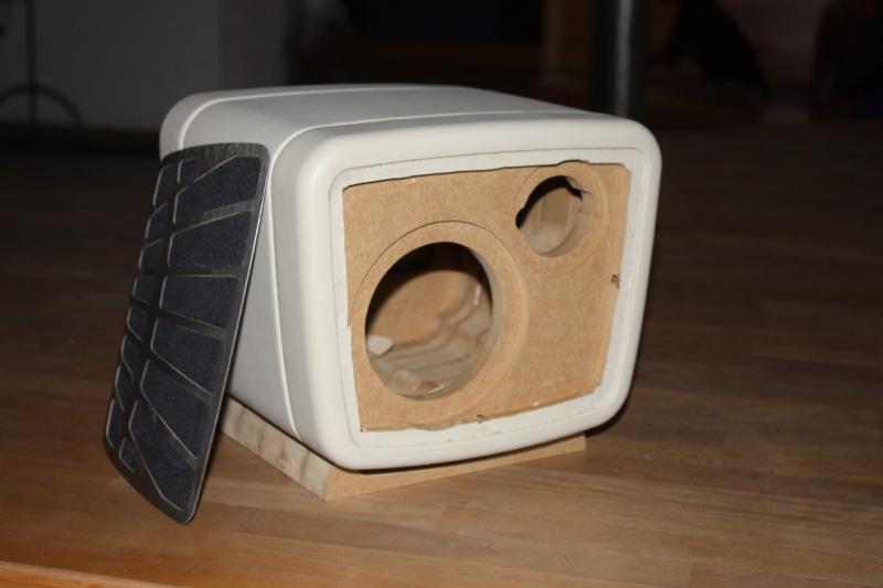

    Nachdem Retro scheinbar gerade in ist, gibt es auch von mir einen kleinen Beitrag zum Thema.
    Ein kleines Kunstleder-Böxlein, mit 5 Liter Luft, 1 W100S-4 und der DTW 72.
    Der noch rohe Sockel enthält den Bassreflex-Kanal.
    Vorerst gibts nur ein Bild, weitere folgen bei Tageslicht (euer Interesse Vorausgesetzt).

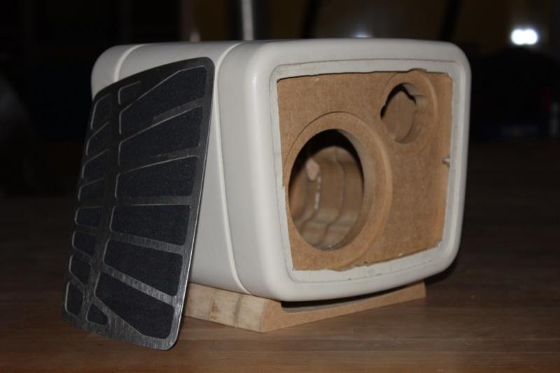

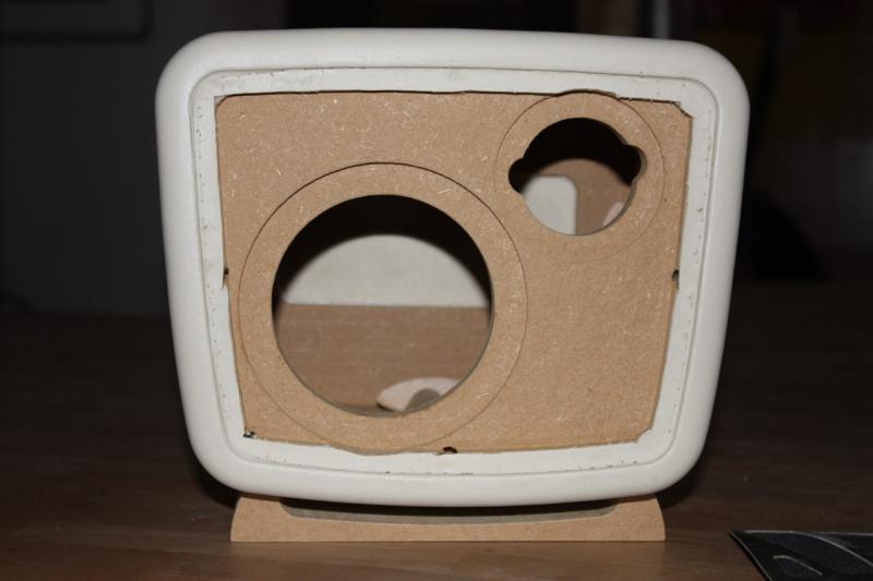

    edit:
    Noch ein paar Fotos....

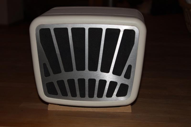

    ich finde das "Ding" sieht saucool aus!

      dem kann ich mich nur anschließen, wirklich sehr hübsch.

        Hallo, echt coole Box! Wie klingts?
        Hast die komplett selbst gewastelt? Sowas wollte ich für unsere Küche auch schon mal in Angriff nehmen.

          Danke für euer Lob,
          die Box ist (natürlich) ein kompletter Eigenbau. Da ich mir bei der Form nicht ganz sicher war gibt es vorerst nur ein Stück, die zweite wird aber gleich folgen.
          Klanglich bin ich fürs erste eigentlich positiv überrascht, auch ohne Subwoofer schon recht brauchbar, mit Bassunterstützung klingts richtig "erwachsen", konzertmäßige Pegel darf man natürlich nicht erwarten aber für die Küchenbeschallung mehr als ausreichend.

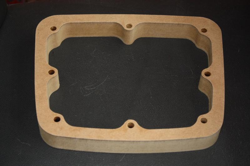

                Wie hast denn die Rundungen am Gehäuse hergestellt?

                  Das Gehäuse besteht aus 30mm MDF Schichten, auf der CNC gefräst, mit Dübelbohrungen versehen und passgenau verleimt. Die Front und Rückseite wurden nachträglich mit der Oberfräse abgerundet.

                    .... noch ein Foto der Gehäusewand als Erläuterung.

                      retro ist nicht mein Ding, sieht trotzdem Super aus, TOP !
                      p.s.: lass dir das Design des Abdeckgitters patentieren, sonst klaut das Audi für das nächste Modell mit Single Frame Grill ;-)
