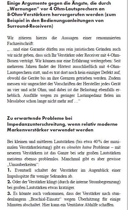

    Hallo Forum,
    Ich bin auf ein kleines Problem gestoßen beim Bauvorhaben der Alto II g.
    Ich habe einen Verstärker der Firma Auna https://www.amazon.de/dp/B00GOXYD78/..._X4UHwbBFE8XKC
    Nun hat der 8 Ohm - 16 Ohm
    Was sich dann wohl nicht so gut vertragen würde.
    Lösung 1.
    Alto 2 auf 8 Ohm umbauen.
    Lösung 2.
    Anderen Verstärker kaufen.
    Ich habe da einen Kenwood KAF-3010-R im Auge, was kann man für einen gebrauchten in optisch gutem Zustand noch verlangen? Sind 75 Euro angemessen?
    Wie würdet ihr vorgehen?
    Gruß Eckes

      Ein Verstärker hat nicht 8-16 Ohm.

          Hallo Eckes,
          Bei dem Verstärker steht doch :
          Der auna CD708 ist ein selbstbewusster HiFi-Verstärker mit umfangreicher Funktionalität und belastbarer Tontechnik. Wie gut
          Um mal zu spekulieren, wenn 4 LS (intern Paralel) angeschlossen sind, sollten die wohl 8 Öhmer sein.
          Ein Paar LS mit 4 Ohm, da wird nichts passieren, die spielen nur.
            • 28418
            Das schlimmste kann sein, dass der Verstärker zu warm wird und vorübergehend abschaltet.
            Dann hilft ein Ventilator (mache ich auch so bei meinem Yamaha, auch wenn der noch nie abschaltete an 6 Ohm-LS).
            Oder ein anderer Verstärker, wobei die extrem preiswerten vieleicht nicht besser sind.

              Also gibt es auch klanglich keine einbusen?
                • 28418
                Nein.
