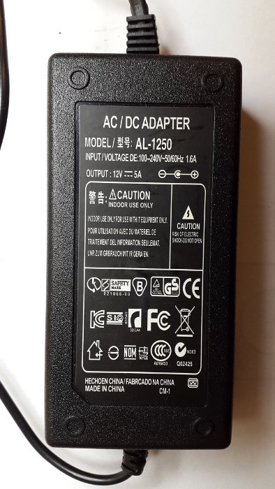

                      Das mitgelieferte 12V 5A Schaltnetzteil hat entgegen einiger Amazon-Rezessionen keine CE-Kennzeichnung, europäische Prüfsiegel sucht man vergebens.
                      Ich habe das Gerät auch schon einige Zeit. Es funktioniert, allerdings ist die Reichweite vom Bluetooth recht gering. Nach 2 bis 3 m setzt es schon mal aus.
                      Das Netzteil schafft statt der rechnerischen 60 W nur 40 W, was allerdings ausreicht, dem Verstärker ordentlich Leistung zu liefern (ich habe die Ausgangsleistung des Amp gemessen, kann aber nicht mehr sagen, wie viel es genau war - weil für meine Anwendung mehr als genug).
                      Auf meinem Netzteil (Made in China; Model AL-1250) sind rund ein Dutzend Prüfsiegel vermerkt, darunter auch das CE-Zeichen und GS-Zeichen.

                        So ein Zufall, mein Netzteil trägt auch die Bezeichnung AL-1250. Anbei mal ein Foto:
                        Vielleicht sitzt da auch nur ein falscher Aufkleber drauf.

                          Und so sieht mein Netzgerät aus:
                          Friedemann
                          • Grashopper
                            • 22.01.2005
                            • 574
                            Scheinbar handelt es sich ja um die gleichen Netzteile.
                            Naja, ich mache mir da keine großen Gedanken drüber. Ich traue den Chinesen durchaus zu Netzteile zu bauen die nicht gleich in Flammen aufgehen, auch wenn keine Prüfzeichen aufgedruckt sind.
