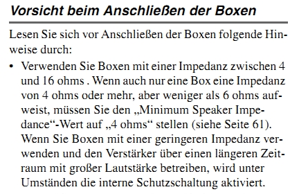

    Ich denke das hier "lichtet" das Datenblatt
    Angegebener Ausgangsleistung
    Nordamerika:
    Minimal 140 W Dauerleistung pro Kanal, 8?-Last, 2
    Kanäle getrieben im Bereich 20 Hz~20 kHz getrieben,
    maximaler Klirrfaktor von 0,05% (FTC)
    Minimal 170 W Dauerleistung pro Kanal, 8?-Last, 2
    Kanäle getrieben mit 1 kHz getrieben, maximaler
    Klirrfaktor von 0,7% (FTC)
    Minimal 180 W Dauerleistung pro Kanal, 6?-Last, 2
    Europäer:
    7 Kanäle × 220 W an 6 ohms, 1 kHz, 1 Kanal getrieben (IEC)
    Max. Ausgangsleistung
    7 Kanäle × 280 W an 6 ohms, 1 kHz, 1 Kanal getrieben (JEITA)
    Dynamikleistung 400 W (3?, Front)
    300 W (4?, Front)
    180 W (8?, Front)
    Klirrfaktor (THD) 0,05 % (angegebener Leistung)
    Dämpfungsfaktor 60 (Front,1 kHz,8?)
    Eingangsempfindlichkeit
    und Impedanz 200 mV/ 47 k? (LINE)
    2,5 mV/47 k? (PHONO MM)
    Ausgangspegel und
    Impedanz 200 mV/ 470 ? (REC OUT)
    Phono-Überlastung 70 mV (MM 1 kHz, 0,5%)
    Frequenzgang 5 Hz–100 kHz/ +1 dB-3 dB („Direct”-
    Modus)
    Klangregelung ±10 dB, 20 Hz (BASS)
    ±10 dB, 20 kHz (TREBLE)
    Fremdspannungsabstand
    (S/N) 110 dB (LINE, IHF-A)
    80 dB (PHONO, IHF-A)
    Lautsprecherimpedanz 4?–16?
    Stromversorgung
    Europian: AC 220-240 V, 50/60 Hz
    Leistungsaufnahme
    Nordamerika: 9,8 A
    Europian und Asiat: 1000 W
    oder?
    Es dankt
    DerFalk

      Als Onkyo Benutzer 876 und 906 habe ich es immer so verstanden, daß, wenn eine Box 4 Ohm hat, alle Anschlüsse auf 4 Ohm zu stellen sind. Gab auch nie Probleme.
      Warum auch, bin mit der Einstellung ja auf der sicheren Seite.
