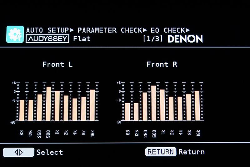

                      Also ich bin auch mit meinem Problem weitergekommen. Diese Klangverfälschung habe ich nur im "Stereo Modus". Das ist der Betrieb mit dem Audyssy eingemessenen Werten. Wenn ich umstelle auf "Direct" oder "Pure Direct" dann ist alles in Ordnung.
                      Dann kann ich wirklich mit ordentlich Lautstärke hören und habe auch anständigen Bassdruck. So wie es auch vorher mit dem alten Sony Verstärker war.
                      Eigentlich bin ich nun zufrieden. Die Audissy Einmessung nehme ich dann jetzt nur für DVD und TV, da klingt es wirklich fantastisch. Im diesen Bereich ist der Denon wirklich 1a, wesentlich besser als der alte Sony.

                        vielleicht liegt es einfach nur an den aktiviertem "Dynamic Volume" bzw. "Dynamic EQ" ...
                        Hab den 3808, da kann einem die Bedienung einen Strich durch die Rechnung machen, da auch im Direct-Mode Klangregler, usw. aktiv sein können.
                        In einem anderen Untermenü kann man dieses wiederum an oder aus stellen...

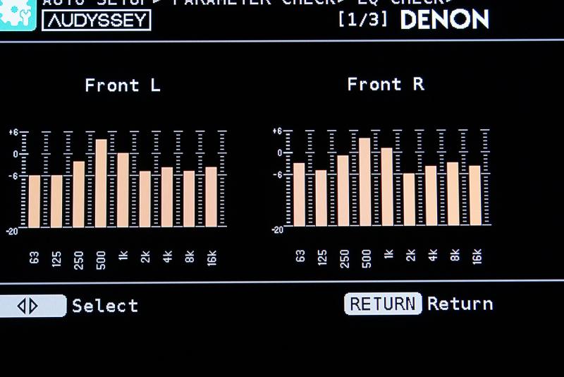

                          der Audyssey Krempel macht auch viel Mist, mein 2310 läuft nur im OFF bzw. MAN Modus.
                          Das Einmessen taugt nur um die Pegel anzupassen, die Klangbeeinflussung ist teilweise unmöglich.
                          ich hatte meine Kurven mal im DIY Forum gepostet:
                          http://www.diy-hifi-forum.eu/forum/a...hp?albumid=513
                          (ich weiß nicht ob das ohne Anmeldung zu sehen ist)

                              http://www.diy-hifi-forum.eu/forum/p...pictureid=6883
                              http://www.diy-hifi-forum.eu/forum/p...pictureid=6886
                              jetzte aber
