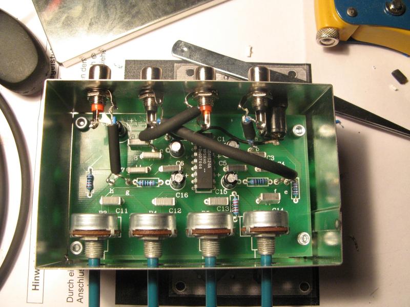

    nachdem mir das viele Rumbasteln an den Sinfonien zu eintönig wurde, habe ich mal kurz einen Vorverstärker zusammengenagelt - brauchte eh noch einen für meine PA Endstufe.
    Hier das Ergebnis: Klicke auf die Grafik für eine vergrößerte Ansicht
Name: elv vorverstärker1.jpg
Ansichten: 1
Größe: 75,1 KB
    Heute mal getestet: Tut genau das was er soll: Vorverstärken und Klang regeln. Die Schaltung ist um einen TDA 1524 aufgebaut. Hat sehr wenig klirr, und hebt im unteren Lautstärkebereich automatisch die Bässe etwas an (physiologische LS Anhebung). Rauscht absolut gar nicht, soweit ich das testen konnte.
    Alles in allem ein sehr netter, einfach zu bauender Bausatz. Kann ich empfehlen

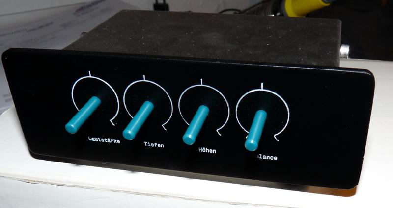

            Soo, das Gehäuse ist dann auch fertig, inkl. 2 farbigem Frontpanel. Vllt noch ein paar Knöppe dran?
            Mal sehen
Ansichten: 1
Größe: 29,4 KB
            MfG

              Retro Knöpfe bitte oder ist das dann Vintage?!
