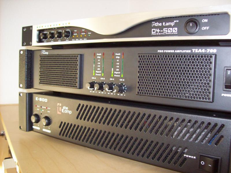

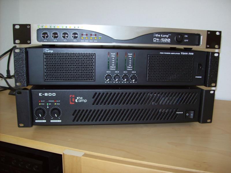

    Bekommen habe ich:
    T.Amp E800
    T.Amp D4-500
    T.Amp TSA 4-700
    Testumgebung: Zuspielung von CDs und MP3s, als Preamp mein Denon AVR-2106, Lautsprecher sind meine V20 und bei den 4 Kanälern später noch die beiden Subwoofer dazu.
    Erster Eindruck:
    T.Amp E800
    Der günstigste und ich glaube auch schwerste Amp von den Dreien. 2x 440W sollen an 4 Ohm anliegen.
    Schon nach kurzer Hörphase konnte ich eine Klangdifferenz zu meinem Denon AVR wahrnehmen - jedoch im negativen Sinne. Der Klang ist irgendwie rauh und zugeschnürt.
    Der Lüfter läuft dauerhaft und ist nicht unbedingt störend aber auch nicht wirklich leise.
    Ich habe den E800 dann abgesteckt und auch nicht wieder in Betrieb genommen... weil:
    T.Amp D4-500
    Ein Class-D Verstärker mit Schaltnetzteil und nur 1 HE Bauhöhe. Aus dem ungefähr 5 KG leichten Gerät sollen 4x 500W rausgeprügelt werden.
    Der D4-500 sieht am "edelsten" von den drei Geräten aus (in sofern man von PA/Studiogeräten und edel sprechen kann) und hat eine dicke Aluminiumfront. Er ließe sich auch unproblematisch nur an den Frontbrackets ins Rack schrauben.
    Der Sound ist ausgezeichnet, kraftvoll und schön klar. Es mangelt soweit an nichts und klanglich konnte ich keine negativpunkte feststellen.
    Die Gainpotis liegen hier leider etwas vertieft, so dass es etwas frickelig ist, die Lautstärke einzustellen.
    Das Gerät hat zwei ca. 40mm große Lüfter auf der Rückseite. Die Lüfter laufen nicht ständig, aber meistens und dann auch in verschiedenen Drehzahlregionen und heulen nervend (Wer mal neben Dell Poweredges oder HP Proliants in 1 HE gestanden hat, weiß was ich meine )
    T.Amp TSA 4-700
    Dieser Amp ist auch mit Schaltnetzteil ausgerüstet und wiegt trotz seiner hohen Leistung von 4x 810W an 4 Ohm nur um die 11 KG. Das Gehäuse ist auf der Verarbeitungsqualität des E800, die Front ist hier leider nicht wie beim D4-500 aus Alu.
    Der Sound ist klar und ohne Auffälligkeiten. Der Verstärker ist klanglich auf dem Niveau des D4-500, jedoch noch ein Quäntchen bassstärker. Ansonsten klar und dynamisch.
    Der Verstärker hat 3 Lüfter, wovon jedoch nicht immer alle in Betrieb sind. Die Lüfter sind auch wie beim E800 nicht leise, aber nicht so hochfrequent wie die des D4-500, sondern ehr brummig.

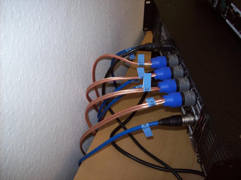

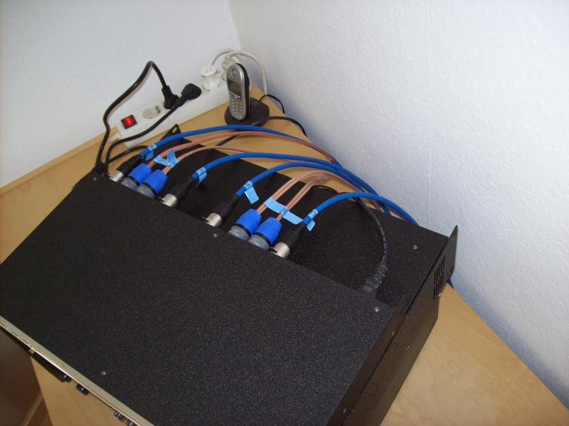

    Alle Endstufen haben diverse Schutzschaltungen, Anschlüsse für XLR und Speakon sowie die Möglichkeiten jeweils zwei Kanäle zu brücken. Bei allen Endstufen konnte ich bei voll aufgerissenen Gainreglern ein leichtes Rauschen feststellen, allerdings musste ich meinen Kopf dabei schon 20cm vor den Hochtöner halten.
    Mit Ausnahme des E800 sind die getesteten T.Amps klanglich signifikant über den Endstufen des Denon AVRs, welche schon bei gehobener Lautstärke bei mehr als 2 Kanälen deutlich hörbare Verzerrungen aufbringen.
    High End war nicht Voraussetzung, aber Powerkino und Spaß bei Musik und Filmen sollte es sein.
    Für diese Leistungslücke habe ich meinen Helfer nun mit der TSA 4-700 gefunden (bzw. mit zwei TSA 4-700).
    Der Grund für die Entscheidung zur TSA und nicht zur D4-500 war letztendlich nur die Präsenz der Lüfter. Klanglich sind beide auf gleichem Niveau, über die Leistung muss man gar nicht diskutieren, das reicht für Zuhause Wobei mir das kleine 1HE große Gerät schon zugesagt hätte.
    Heute Abend gibts dann nochmal ein netten Film und morgen etwas Musik. Vielleicht noch weitere Tests auch mit der D4-500, mal sehen.
    Bitte diesen Bericht nicht zu unflexibel auffassen, es ist lediglich eine Zusammenfassung meiner Eindrücke der letzten 5 Stunden.
    Einen schönen Abend euch!

    Eine Frage hätte ich noch zu den Pegelverhältnissen... hast Du Cinch/XLR-Adapter benutzt, und genug Pegel aus den Vorstufen des AVR gekriegt?
    Ich habe einen ganz ähnlichen AVR, Denon 3806. Auch ich finde, daß die eingebauten Endstufen hörbar schwächeln bei hohen Pegeln. Habe mal eine PA-Endstufe drangehängt, aber der Eingangspegel war viel zu gering... ich hatte das zunächst auf die Endstufe geschoben, aber die Vorstufenausgänge des AVR können auch meine HiFiakademie-Endstufe auch nur ansatzweise genug aussteuern
    • kampf-keks
      • 26.09.2004
      • 399
      das Kabel istn IMG Stage Line Mikrokabel von der Rolle, eine Seite Cinchstecker am AVR, andere Seite ein XLR Stecker, wobei Pin 1 und 3 gebrückt sind, da unsymmetrisches Eingangssignal anliegt.
      Wenn ich am AVR hochschraube, komme ich laut den Anzeigen an der Endstufe schon in den Clip-Bereich. Ohne Lautsprecher getestet, am Rande....
      Ich kann das ganze nochmal testen und schauen bei welcher Lautstärkestufe das am Denon dann rausgeht... da hab ich nun nicht drauf geachtet.
      Es ist auf jeden Fall schon bei geringer "gewohnter Denonlautstärke" (-26 zB) mordslaut, ich glaube um fehlende Reserven kümmern sich da nur taube
