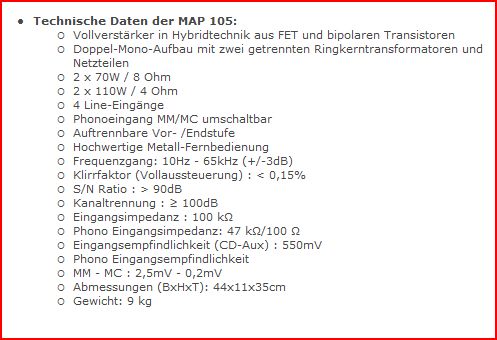

            Ich habe mir mal die im Eingangsposting verlinkte Seite, speziell die Spezifikation angesehen. Da steht u. a.
            The use of two large toroïdal transformers, enables MAP 105 to produce a powerful output of 70 W per channel in class AB *, the first 15 Watts are in class A*. The commutation of Class A* towards class AB** is automatic.
            Gleichzeitig steht im Datenblatt 0,15% Klirr. Entweder das Ding ist absichtlich gesoundet oder die Konstruktion muss irgendwie Pfusch sein. 90dB Störabstand sind auch nicht so der Brüller, zumindest dann nicht, wenn sich die Angabe auf Vollast bezieht. Mein billiger Yamaha kann da Besseres - die Alesis auch.

              "Large" und "Powerful" und dann lächerliche 70Watt !?
                70 watts an 8ohms (dauerlast 110w/4ohms)
                2sk170 im eingang und 2sc5198-2sa1941 end-bipolar.
