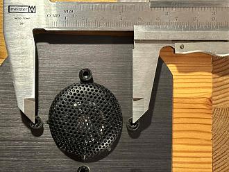

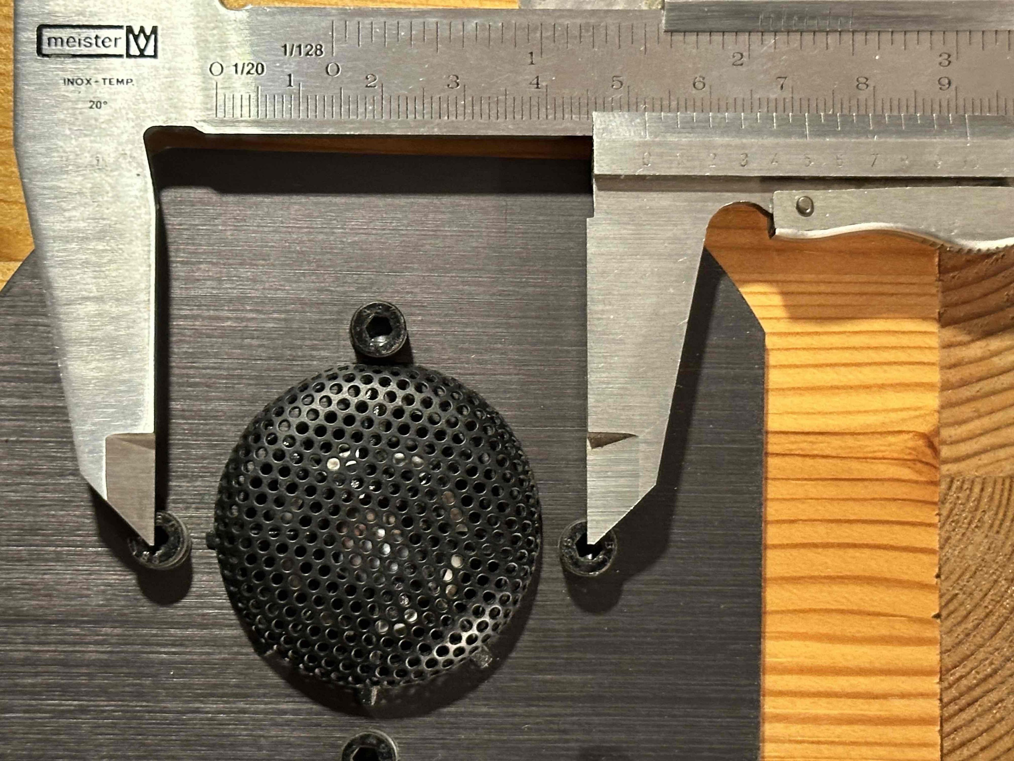

                • Bernd
                  • 08.01.2021
                  • 606
                  Hallo!
                  Mit der Schiebelehre komme ich auf 52mm.
                  Ich hoffe, das hilft.
Ansichten: 211
Größe: 38,2 KB
                  Gruß Bernd

                    • Bernd
                      • 08.01.2021
                      • 606
                      Dann passt es wohl leider nicht.
