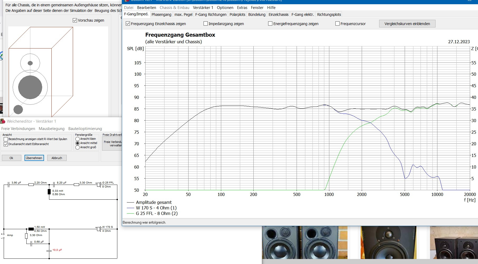

          Es wird wohl einfacher sein, eine G25FFL zu nehmen und die Weiche anzupassen.
          Man könnte etwas tiefer trennen und die Resonanz des W170S ausblenden.
          • Niwo
            • 15.07.2005
            • 889
            Das könnte sogar gut funktionieren:

              An die G25FFL habe ich auch schon gedacht, ich will aber die G20SC verwenden (u.a. weil schon vorhanden). Es ist aber noch gar nicht sicher, daß ich das überhaupt so baue.
