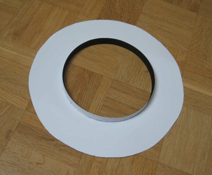

                Zum Thema Optik des ausgeblichenen B200.
                Da das schonmal hier im Forum diskutiert wurde,ob man da Lts50 nehmen kann.
                Das Mittel sollte man direkt bei einem noch frisch aussehenden B200 nehmen.
                Ist die Papiermembran schon leicht bräunlich durch die UV Strahlung geworden
                kann es zu leicht scheckigem Ergebnis führen mit Lts 50 .Willst du wieder
                eine schöne seidenmatte schwarze Membran haben hol dir eine Spraydose
                für 5 bis 8 Euro.Mach dir eine Pappschablone um die Sicke und Korbrand abzudecken.
                Dann 2 bis drei dünne Schichten drübernebeln und das Chassis sieht wieder top aus.
                Vorher evtl.auf einem Stück Pappe Üben.
                So ein ausgeblichenen B200 wollte ich auch nicht bei mir im Wohnzimmer haben.
                Es gibt einige hier im Forum,die finden ihn dann richtig gut im ausgeblichenem
                Zustand.
                  • 2348
                  Guter Tip! Ich habe das bisher nur zum "Mattieren" der W250S gemacht. Eine Schablone mit Kragen ist ideal:
Ansichten: 827
Größe: 61,9 KB
                  "Racing Lackspray schwarz matt" aus dem Baumarkt ist sehr empfehlenswert. Und nur ganz dünn verwedelt in mehren Gängen !
