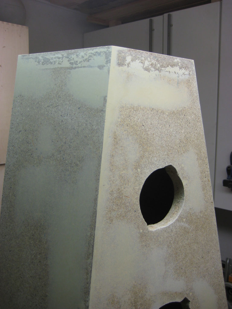

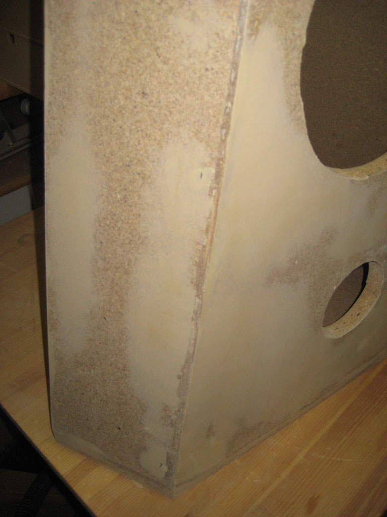

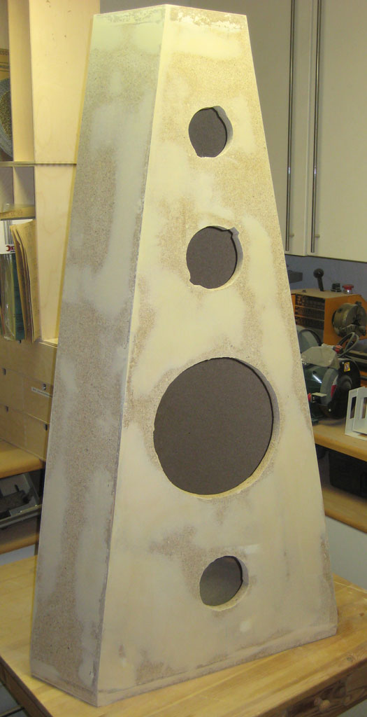

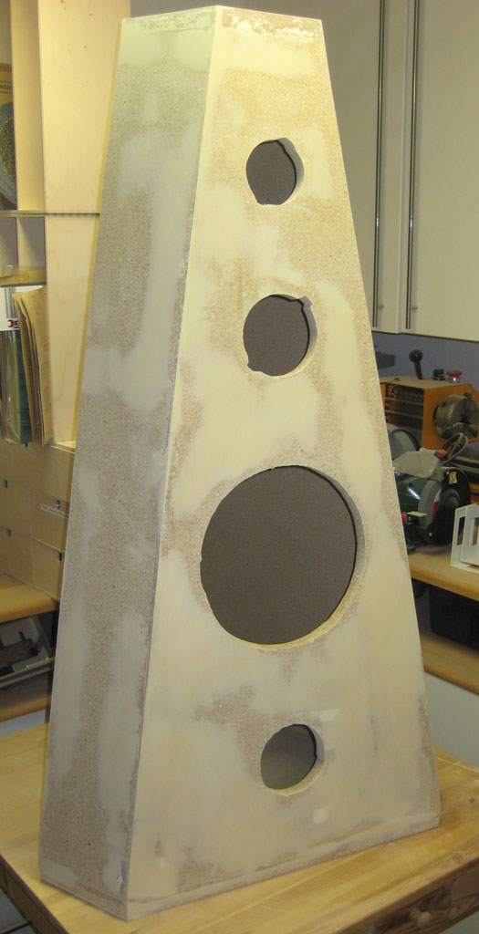

            Moin moin,
            zweimal gespachtelt und zweimal geschliffen. So lasse ich es.
            Wichtig war mir, dass die Kanten "spitz" bleiben und das ist mir halbwegs gelungen. Dengelt da einer vor, ist der Lack ab, klar. Aber ich hoffe mal, dass das nicht passieren wird.
            Wer genau hin sieht, erkennt den Zahnstocher, den ich vor 30 Jahren mit Sägemehl und Holzleim in die Lücken geschmiert habe.
            Gestaubt hats ohne Ende und ich bin froh, neben der Absaugung am Excenterschleifer auch nen Luftfilter zu haben. Den konnte ich danach erst einmal aussaugen.
            Jetzt muss ich neue Scheiben bestellen. So wirklich lange haben die bei dem "Zuviel" an Spachtel nicht gehalten. Sind bestimmt 20 Scheiben von 80 bis 180 drauf gegangen.
            Bei der zweiten Box mache ich es anders, ob besser wird sich zeigen.

              Natürlich wird's beim zweiten Mal noch besser schaut doch jetzt schon gut aus! Wie meine Vorgänger schon geschrieben haben, kleine Mengen ansetzen, in flachen Schichten auftragen, aushärten lassen, beischleifen und aufs Neue. Das Zeug härtet aus eben dem Grund so flott aus...
              Wenn Du später einen glänzenden Lack (keine Ahnung, was Warnex alles so anbietet) auftragen willst, empfiehlt sich noch eine kreuzweise Kontrolle mit einem langen, stabilen Lineal, Wasserwaage, Leiste o.ä. Auf den Flächen je einmal vertikal drüber ziehen, einmal horizontal, dann siehst Du sofort, wo noch ein Hauch fehlt, oder zuviel ist

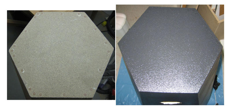

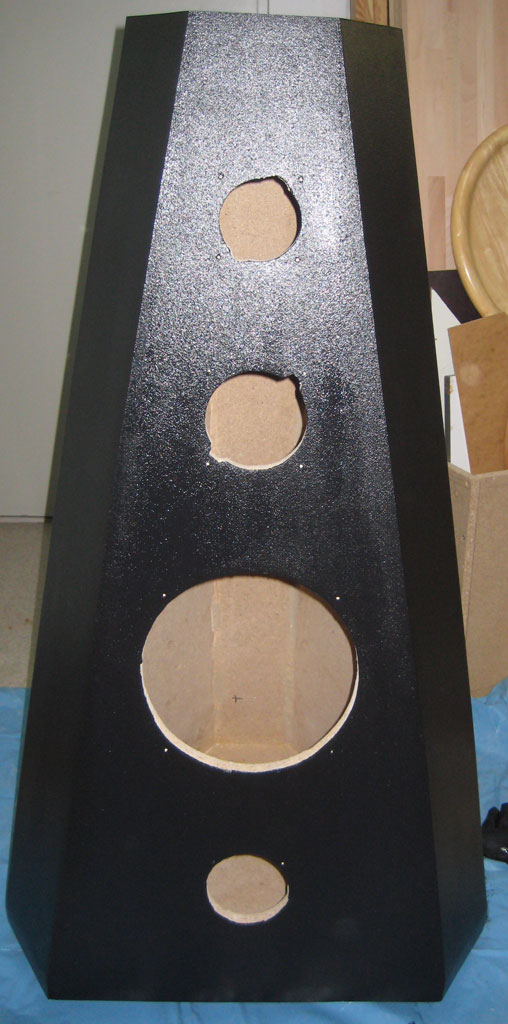

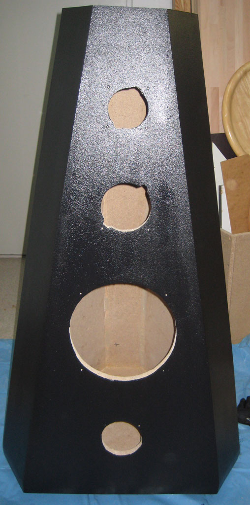

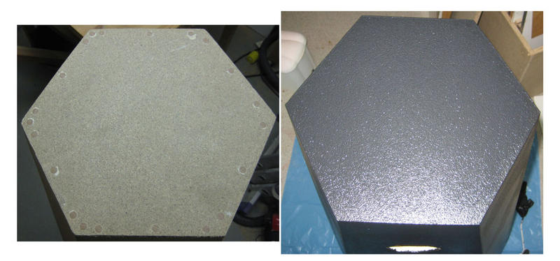

                Moin moin,
                die eine Box habe ich heute zweimal mit Warnex gerollt. Mit dem Ergebnis bin ich echt zufrieden, auch wenn ich bei genauem Hinschauen die eine oder andere Macke erkennen kann.
                Besonders bei der Oberseite hatte ich die Befürchtung, dass man die Holzdübel, mit denen ich die Schrauben damals verdeckt hatte, durchsehen würde.
                Aktuell bin ich aber auch da sehr zufrieden. Mal abwarten, wie das wird, wenn die Farbe durchgetrocknet ist.
                Ach ja, die Box steht auf einem Drehteller, da das Streichen so einfacher war, sie ist nicht so schief, wie das auf den Bildern rüber kommt.
                Mal schauen, ob ich da noch zweimal mit Warnex drüber gehe. Nächste Woche ist die Zweite dran.

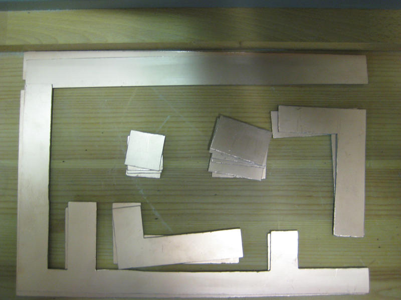

                  Inzwischen sind auch die beiden Weichen fertig.
                  Nachdem ich den Schaltplan "umgestellt" habe http://forum.visaton.de/showpost.php...3&postcount=40, war es relativ leicht, dafür eine Plan in Powerpoint zu erstellen.
                  Die Kupferbahnen sollten 2cm breit werden, die Länge ergab sich aus der Anordnung und der Länge der Bauteile.
                  Zum Sägen habe ich zwei Kupferplatten zusammengeklebt und die Bahnen mit der Bandsäge ausgesägt und anschließend mit ner Feile entgratet.
                  Die Holzplatte hatte ich hier als Rest noch rumliegen. Aufgeklebt habe ich die Bahnen mit Heißkleber.

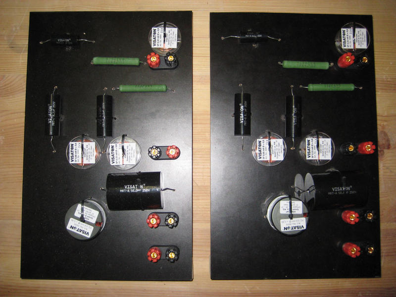

                  Anhand der PPT Vorlage und den Bauteilen habe ich auf das Kuper die Löcher markiert und vor gekörnt, dann mit der Standbohrmaschine gebohrt.
                  Zuerst habe ich die Lautsprecherterminals montiert, dann die Bauteile. Zum Schluss habe ich die Bauteile mit Kabelbindern fixiert.
                  So siehts jetzt von oben aus.
                  Und so von unten. Das Löten übe ich noch.
                  In die Ecken habe ich noch 4 Abstandhalter geklebt, die werden durchbohrt und dann wird die Platine so im Gehäuse festgeschraubt.
                  Morgen gehts weiter.
