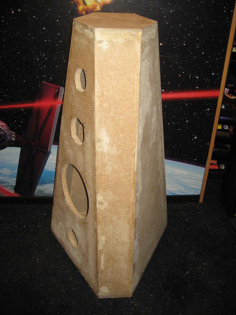

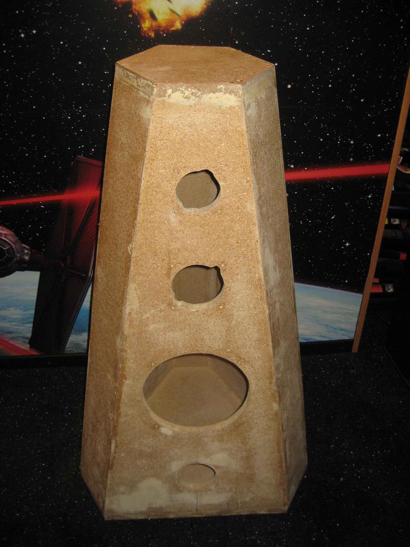

    Moin moin,
    nach rund 25 Jahren habe ich meine Lautsprecher vom DC Fix befreit um sie mit Warnex zu streichen.
    Was da zum Vorschein gekommen ist, ist jedoch alles andere als eine optimale Grundlage für einen guten Anstrich.
    Damals stand mir keine ordentliche Säge zur Verfügung und ich habe die Lücken mit Zahnstochern und Sägemehl mit Holzleim geschlossen. Danach abgeschliffen, Stellen mit Holzspachtel ausgebessert und dann beklebt.
    Unter dem DC Fix sah man nichts, zumal ich die Kanten noch mit einem Klebeprofil versehen hatte.
    Wie bereitet man das Desaster jetzt für das Streichen mit Warnex vor?
    Von yoogie hatte ich mal zwei Gehäuse bekommen, die er für das Treffen 2017 gemacht hat (http://forum.visaton.de/showpost.php...5&postcount=43) die sind sehr gut verarbeitet und trotzdem sieht man auch nach 4 mal Warnex noch einige Fugen. Ich möchte mir gar nicht ausmalen, wie meine aussehen werden.
    Wenn also jemand eine gute Idee hat, ich bin für jeden Vorschlag offen, sofern er nicht lautet "neu machen".

    klebe doch 3 mm HDF oder Hartfaserplatte rundrum, dann hast du eine schiere Oberfläche für die Farbe.

      Schon klar, aber dann habe ich wieder das Problem mit den Gehrungen. Oder würdest Du die stumpf verleimen und dann bündig fräsen?
      Wobei ich mir dann erst einmal einen Aufsatz bauen müsste, da das keine 90 Grad Winkel sind.
      Aber die Idee hat was, zumal ich so auch den Denkfehler mit dem Boden ausbügeln könnte, bei dem ich den Winkel der Seitenteile nicht berücksichtigt habe und der deswegen nicht schräg ist.

        Für die 3 mm Platten brauchste keine Gehrung. Ich mache das schon seit Jahren mit dem stumpf verleimen und habe noch nie einen Absatz gehabt auch bei Farbe. Ich habe im Bekanntenkreis Boxen gebaut die lackiert wurden und nach 5 Jahren kein Stoss zu sehen ist.
        Ich furniere allerdings grössten teils.
        Es gibt in diversen Baumärkten auch 1,8 mm Modellbauplatten aus MDF.
        Du sparst dir ein haufen schleiferei und spachtelei.......

                Du musst ja nicht nur die 1,8 mm verwenden sondern zB. Front/Rückwand in 3mm und die Seiten in 1,8 mm . Die Plattenstösse der Boxen/Spanplatte sollten aber schon plan sein.

                              Der Plan, die Gehäuse mit Warnex zu rollen, ist geblieben.
                              Gesucht wird also nur eine Lösung, das Gehäuse glatt zu bekommen. Ob ich das jetzt mit 3 mm MDF oder Furnier mache, ist mir eigentlich egal.
                              Ich vermute aber, dass ich mit MDF besser zurecht kommen werde. Von dem Furnier werde ich mir trotzdem ein Blatt bestellen, einfach mal zum "ausprobieren".
