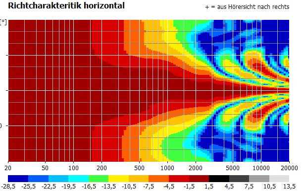

        Wahrscheinlich ist ein mittlerer der HT, In meiner Simu ist alles aktiv, da interessiert die Schaltung nicht. Man sieht aber schön die Interferenzen durch den großen Abstand, Pseudo-D'Appo eben.

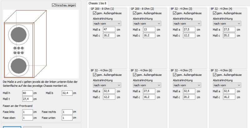

          Ah sehe gerade das sind alles 24mm Kalotten. Dann wohl eher BF32 o.ä. nehmen.
          Die Daten gibts ja auch, FH war doch schon fleißig

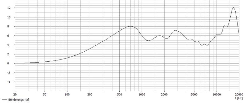

              OK, 3 BF 32 mit je 4 cm Abstand horizontal. Die Bündelung der MHT steigt rel. gleichmäßig von 6 auf 10 dB, das ist ok.

                Hier mal zum spielen. Ich kann das nicht richtig interpretieren...
                Trennfrequenz MT/HT passt, die TT müssten nacht XTZ noch höher getrennt werden, gibt aber jetzt schon ein Buckel im EGF...
                  • 28347
                  Die Bündelung insgesamt ist zu niedrig, ich glaube, man müsste mehr mit der Ansteuerung der Chassis spielen, denn das überzeugt mich bisher nicht.
