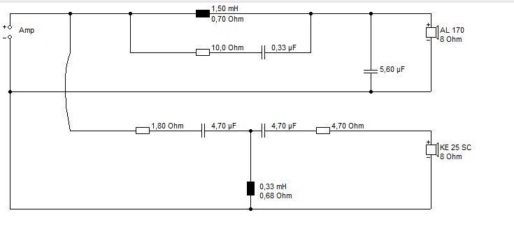

    Wenn ich die Bijou 170 frei aufstellen möchte brauch ich wohl andere FQW-Abstimmung, oder?
    Oder würdet ihr mir prinzipiell davon abraten?
    Idee wäre mit W300 als Sub zu kombinieren.

    Hast du einen AVR mit Einmessung?
    • Superhatti88
      • 31.05.2016
      • 184
      nö, bisher noch nicht
      Momentan einen älteren DENON AVR, der das noch nicht hat.
      Aber kommt auch mal was besseres in Zukunft.
        • 28208
        Dann kannst du statt 1,0 mH im Tiefton 1,4 - 1,6 nehmen.

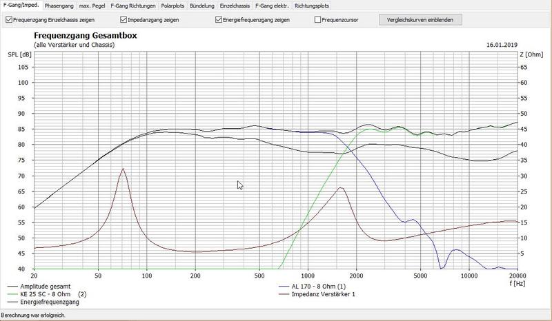

                    Auf meiner Platte befand sich noch ein Boxsim-Projekt, das ich unter Bijou170_Wal abgelegt hatte. Auch wenn ich die genaue Herkunft des Projektes nicht mehr zuordnen kann dürfte es dem Namen nach mal von Jürgen erdacht worden sein (?) .
                    Im Anhang mal Weiche und Frequenzgang des selbigen. Aufgrund der tieferen Trennung quasi komplett andere Weiche, aber für die freie Aufstellung sieht die ziemlich gut aus.
                    Gruß, Cooper

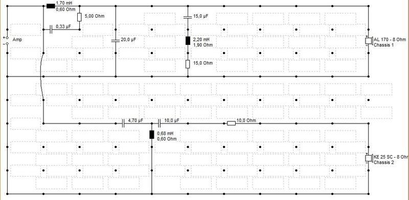

                      Ja, die hatte ich mal entwickelt bevor Visaton dies tat. Gebaut hat sie "Rheinhessen-Jones" und war sehr zufrieden damit. Er arbeitet bei einem Sender in Mainz und meinte, sie sei so gut wie die Studiomonitore.

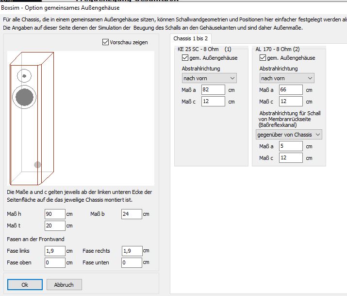

                      Mit der neuen Software würde ich sie etwas anders bauen. Die Bündelung ist jedoch ungleichmäßiger als die Visatonversion.
                      Zuletzt geändert von walwal; 16.01.2019, 16:05.
                        1,7mH gibt es nirgendwo 1,5 oder 1,8

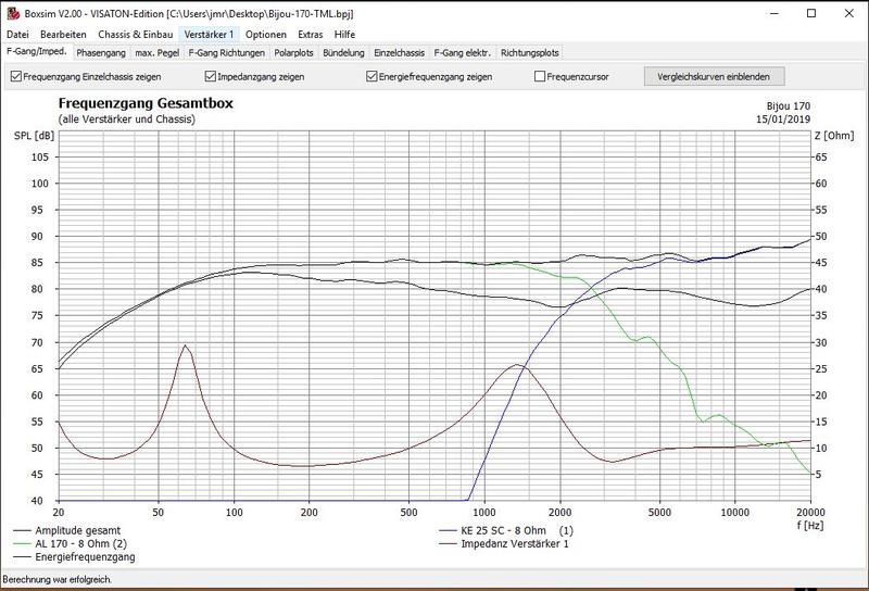

                        meine simu kommt zu ähnlicher f-gang

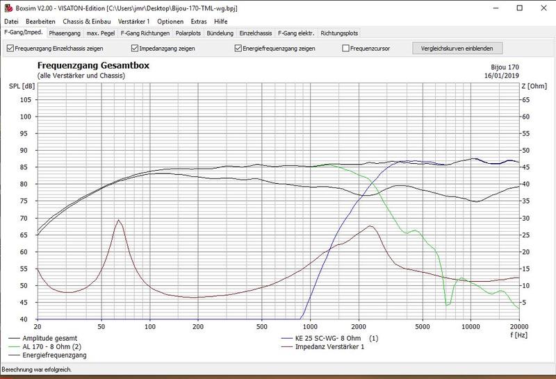

                          Wenn möglich, sollte man aber auf die Version mit WG umsteigen.
                            simu Bijou 170 TML-WG
