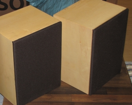

    Hallo Zusammen,
    Ich möchte eine Abdeckung (Stoff) mit einem schmalen Holzrahmen an die Front meiner La Belle aufsetzen. Jetzt würde der LS ja eigentlich sogar mit einer Phase entwickelt. Kann mir jemand sagen, ob die Erhöhung durch den Rahmen und die fehlende Phase deutlich negativen Einfluss auf den Klang hat?
    • 28364
    Das wirsr du nicht hören, mache den Rahmen aber flach. Hartfaserplatte in den Maßen der Schallwand, Ausschnitte raussägen, anschrägen und mit Akustikstoff kleben, um die Kante rum.
