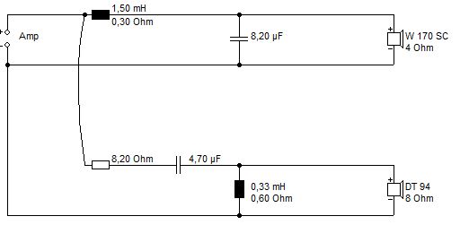

    So, nun habe ich 2 Paare der geschirmten Variante W170SC/4 hier.
    Ja. Die TSP sind geringfügig anders.
    Kurz, kann ich mit dem Gehäuse unbd der gleichen Weichenschaltung ebensolch gute Ergebnisse erwarten?
    Oder worauf muss ich achten.

    Du musst die Weiche anpassen.

      Keine Ahnung /und/oder ich bin d..f .
      Ich bekomme diese Datei nicht auf dem Schirm. Kannst du mir die Weiche "beschreiben"?

      Soo kompliziert kann es ja nun nicht sein? Wahrscheinlich werden nur einzelne Werte gewechselt.?!
      Habe hier nun 2 Aussagen:
      -passt
      -Weiche ändern .
      Noch ist ja noch Nix nix verlötet.

        • 28364
        Du musst Boxsim laden, dann die Datei speichern unter projekte und öffnen.
        So sieht die Weiche aus:

          walwal war schneller
          Gestrichelter Frequenzgang ist Original.

                Zusammengefasst, ich bastel die Weichen mit der unten angegeben Schaltung. Habe zum Glück `ne gefüllte Bastelkiste.

                  HIER habe ich nicht erwähnt das ich die kleinere Alto1 wastel. Ich denke aber das hier die Weichenschaltung gleichbleibt. Habe je 2mal 1,5mH aus alten BRAUN-Weichen mit 1mm Draht ausgeschlachtet.

                    Die Weichen von Alto 1 und Alto 2 sind identisch. 1,5mH Spule und 8,2µF passt.

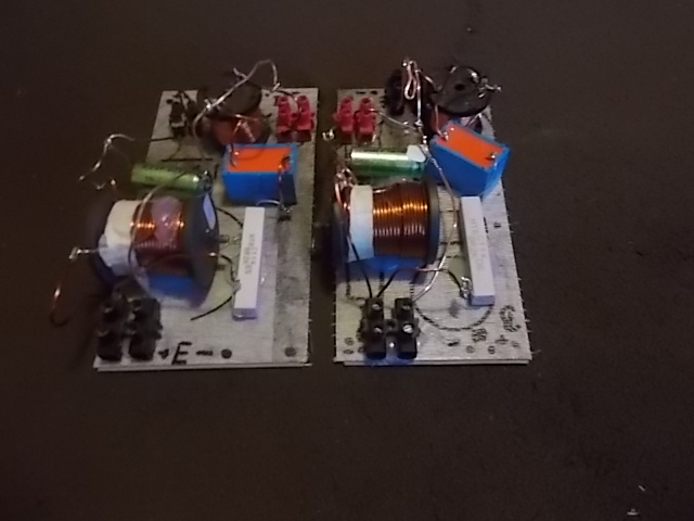

                      Nun ja, sehet her: Was halt mit gebrauchtem Kram und was der Keller sonst noch so hergibt...., sieht so aus wie im Anhang zu sehen. Ich bekomme das Fotos hochladen ni
                      Als Tieftondrosseln musste ich zu ner (Pulverkern).Rollenspule greifen. Bei den zu erwarteten Leistungen ausreichend. Die einzige Alternative wäre gewesen von einer 1,8er Backlackdraht-Spule Windungen abzuwickeln. Das tut bei solch einem "low-budget-project" tut dat nicht not.
                      Die blauen Quader sind die 4,7er HT-Kondis. MKTs einmal von "proraum-ELA", einmal "F-T". 8,2 Glattelkos im Tiefpass, die lütte Parallelspule und n Widerstand, und ich fühle mich mit 47 wie bei JUGEND FORSCHT! Nein im Ernst, so 1,2mm.Draht kann schon ordentlich "biestig" sein.

                        Was ich gerne machen tät, den Vorwiderstand gegen einen Kleineren zu wechseln. Der HT sollte `n Tacken lauter. Meine Sorge: Verpackt der DT94 bei der nach den Bauteilen etwas tieferen TrennF diese Änderung? Ich habe an 6,8 oder 5,6Ohm gedacht?
                        Nebenbei, die ausgeschlachtete Pulverkernspule macht ihren job 1A.
