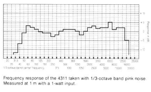

                  Ich meinte das auch nicht so drastisch wie's vielleicht rüber kam. Mir ging's eher um sowas z.B.:
                  Das ist der Frequenzgang von den JBL 4311 Monitoren und der sieht eigentlich nicht wirklich schön aus aber klingen tut's halt super ^^

                    Naja....
                    http://www.hifimuseum.de/jbl-4310.html

                      Hab die 4311 und die 4343 schon live gehört und fand den Klang sehr schön.

                            Natürlich ist entscheidend, wie es am Hörplatz klingt, da kann durchaus der Frequenzgang des LS etwas verbogen werden. Hatte ich ja selbst gemacht. Aber dazu sollte man erst mal LS haben, die einen linearen Frequenzgang wiedergeben können.
                            Wilde Berg und Talfahrten sollten da nicht das Ideal darstellen.
                            Dass ein LS von einer Person als schön klingend bezeichnet wird, sagt wenig aus. Ich fand meine ersten selbst gebauten LS auch toll - bis ich was besseres kaufte. Auch später gebaute LS (Rear-LS für Tochter Sonja aus Restbeständen oder mein LS im Bastelkeller aus Radiowecker und 2-Weger mit 30 Jahre alten TMT und Isophon HT im Tonsil Wave Guide) klingen "gut" - so lange man nicht direkt vergleicht. Unser Gehör ist recht tolerant und verzeiht viel und gewöhnt sich auch an einen Klang. Wenn man aber mal was besseres gehört hat, will man die alte Gurke nicht mehr haben - sogar meinen Töchtern ging das so mit ihren Grundig-Lautsprechern.
